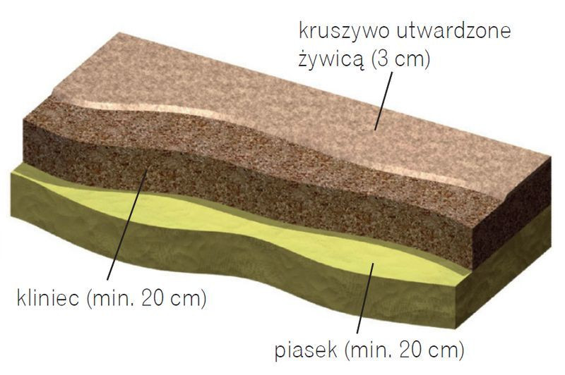

Wykonanie podjazdu wykończonego kruszywem utwardzonym żywicą należy zlecić fachowcom. Pierwszą warstwę podbudowy (odsączającą) powinien stanowić piasek, a kolejną (nośną) - kliniec. Oczywiście każdą z nich trzeba kolejno zagęścić. Na tak przygotowane podłoże wylewa się gotową masę. Gładką i równą powierzchnię uzyskuje się poprzez jej zacieranie. Nawierzchnia musi być dylatowana ze względu na nieznaczną kurczliwość.

Koszt materiałów na podbudowę:
  • warstwa piasku - ok. 600 zł (ok. 20 t materiału; cena 30 zł/t);
  • warstwa klińca - ok. 1200 zł (ok. 20 t materiału; cena 60 zł/t).
