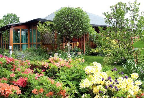

Ogród zimowy wentyluję, otwierając drzwi i/lub uchylne okna. Ewidentnie brakuje uchylnego elementu w dachu! - mówi Eugenia, czytelniczka Budujemy Dom.
Parametry ogrodu zimowego: powierzchnia 40 m2; konstrukcja drewniana; na planie litery „L”; nachylenie dachu 40 stopni.
Wystawa: południowo-zachodnia.
Decyzja: Ogród zimowy budowałam równolegle z resztą budynku. Potrzebowałam go do zimowania egzotycznych i tarasowych roślin – bugenwilli, datur, oleandrów, itp. Hoduję również rośliny cytrusowe, na przykład cytryny skierniewickie. Wczesną wiosną robię rozsadę pelargonii i innych .
Materiały: Szkielet z drewna sosnowego, w ścianach szyby termofloat, w dachu płyty z poliwęglanu, posadzka z terakoty.
Konstrukcja ogrodu zimowego jest drewniana, tak jak reszta domu

Tylko na ścianach zamontowano werticale. Dach z płyt poliwęglanu ochlapuje się z zewnątrz roztworem wapna (wg starej ogrodniczej metody) Tylko na ścianach zamontowano werticale. Dach z płyt poliwęglanu ochlapuje się z zewnątrz roztworem wapna (wg starej ogrodniczej metody)
W zimie oranżeria zapełnia się kwiatami. Wiszą pod sufitem na stalowych prętach oraz stoją na posadzce i schodach wymurowanych wzdłuż całej wewnętrznej ściany Wiosną i jesienią otwiera się drzwi między oranżerią i salonem, dzięki czemu ciepło z oranżerii wpływa w głąb budynku
W zimie oranżeria zapełnia się kwiatami. Wiszą pod sufitem na stalowych prętach oraz stoją na posadzce i schodach wymurowanych wzdłuż całej wewnętrznej ścianyWiosną i jesienią otwiera się drzwi między oranżerią i salonem, dzięki czemu ciepło z oranżerii wpływa w głąb budynku
