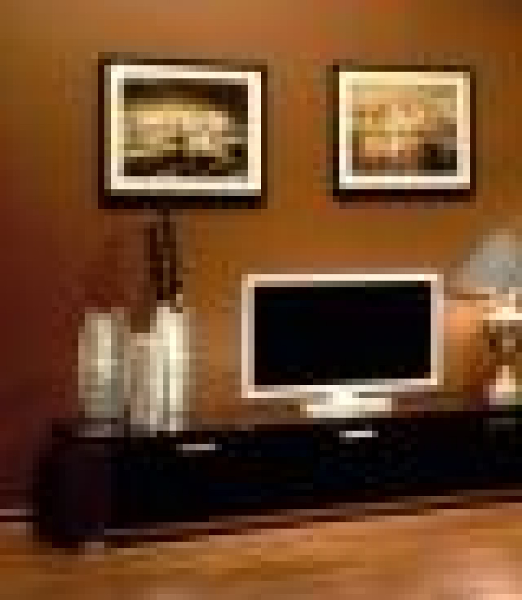

Szczególnie dokładnie muszą być wyrównywane gładzie nakładane na ścianach, na których montowane będzie oświetlenie skierowane równolegle do jej powierzchni. (fot. Farby Kabe) |
Gładzie tynkarskie pozwalają na uzyskanie idealnie gładkiej powierzchni tynku i nakładane są jako warstwa wykańczająca na tradycyjnych wyprawach cementowo-wapiennych lub gipsowych. Produkowane są dwie odmiany gładzi – na bazie gipsu lub anhydrytu.
Gładzie gipsowe charakteryzują się większą twardością, ale trudniej je szlifować niż gładzie anhydrytowe. Grubość warstwy wygładzającej powinna wynosić średnio ok. 2 mm, co wymaga zużycia ok. 2 kg/m2 wyrównywanej powierzchni. Przed nałożeniem gładzi na surowy tynk cementowo- -wapienny, jego powierzchnię trzeba zagruntować preparatem wzmacniającym podłoże, który zapobiegnie wykruszaniu się luźno związanych ziaren tynku w czasie naciągania warstwy wygładzającej. Proces wygładzania przeprowadza się najczęściej dwuetapowo – najpierw naciągana jest wstępna warstwa wyrównująca z gęstej zaprawy, a po jej wyschnięciu i przeszlifowaniu nakłada się cienką warstwę wygładzającą.
