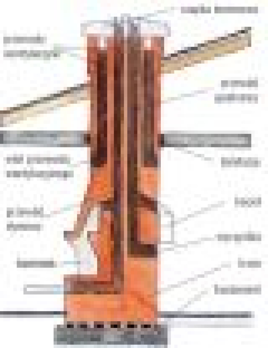

Do czego służą kanały: dymowy, spalinowy i wentylacyjny?
W jednym kominie znajduje się kilka kanałów
Kanały dymowe służą do podłączania do nich kotłów i kominków na paliwa stałe. Każde urządzenie musi być podłączone do oddzielnego kanału.
Kanały spalinowe są przeznaczone do podłączania do nich gazowych lub olejowych urządzeń grzewczych. Przewodami spalinowymi odprowadza się także powietrze znad okapów kuchennych.
Kanały wentylacyjne odprowadzają powietrze w systemie wentylacji grawitacyjnej. Każdy kanał wentylacyjny może odprowadzać powietrze tylko z jednego pomieszczenia. Wyloty kanałów powinny znajdować się na bocznych ściankach komina, żeby ograniczyć ryzyko przedostawania się do nich spalin lub dymu w przypadku osłabienia lub odwrócenia w nich ciągu.
