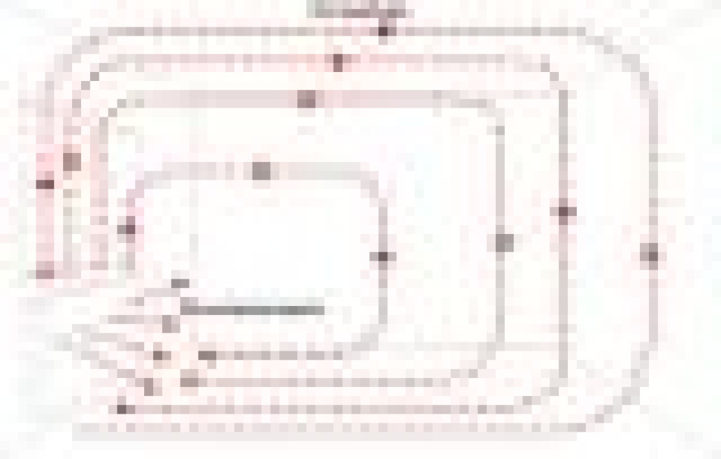

Typowy grzejnik oddaje ciepło zarówno przez konwekcję, jak i promieniowanie |
Grzejniki przekazują ciepło na zasadzie konwekcji albo promieniowania. Konwekcja to inaczej ruch powietrza w pomieszczeniu. Grzejnik ogrzewa otaczające go powietrze. Cieple powietrze, jako lżejsze, unosi się do góry, a na jego miejsce napływa od dołu powietrze chłodniejsze. Promieniowanie polega natomiast na przekazywaniu ciepła w postaci fal elektromagnetycznych.
Grzejnik oddający ciepło na drodze promieniowania ogrzewa nie powietrze, tylko powierzchnie (np. meble, ściany, człowieka, który znajduje się w pomieszczeniu). W niewielkim stopniu wzrasta również temperatura powietrza w pomieszczeniu, gdyż część ciepła przekazywana jest także przez konwekcję. Typowo konwekcyjnym grzejnikiem jest konwektor, grzejniki płytowe przekazują ciepło zarówno na drodze konwekcji, jak i promieniowania, a ogrzewanie płaszczyznowe jest typowo promieniującym systemem grzewczym.
