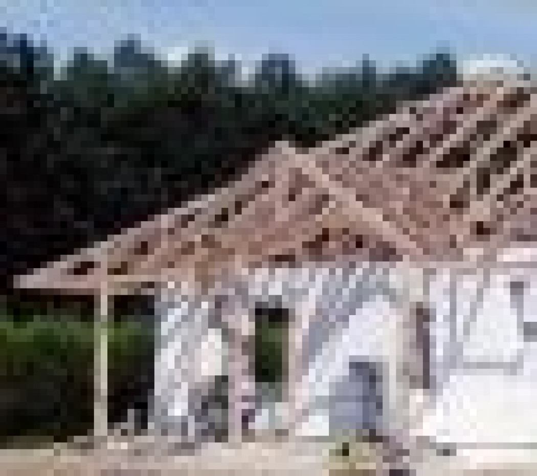

Domy mieszkalne ze ścianami jednowarstwowymi z betonu komórkowego nadal mają wielu zwolenników (fot. Eraga) |
Ściany jednowarstwowe grubości 36-50 cm najczęściej muruje się z bloczków betonu komórkowego (odmiany 400) lub pustaków ceramicznych (poryzowanych). Elementy łączy się na pióro i wpust, dlatego nie wymagają stosowania spoin pionowych. Do murowania używa się zapraw klejowych lub ciepłochronnych.
