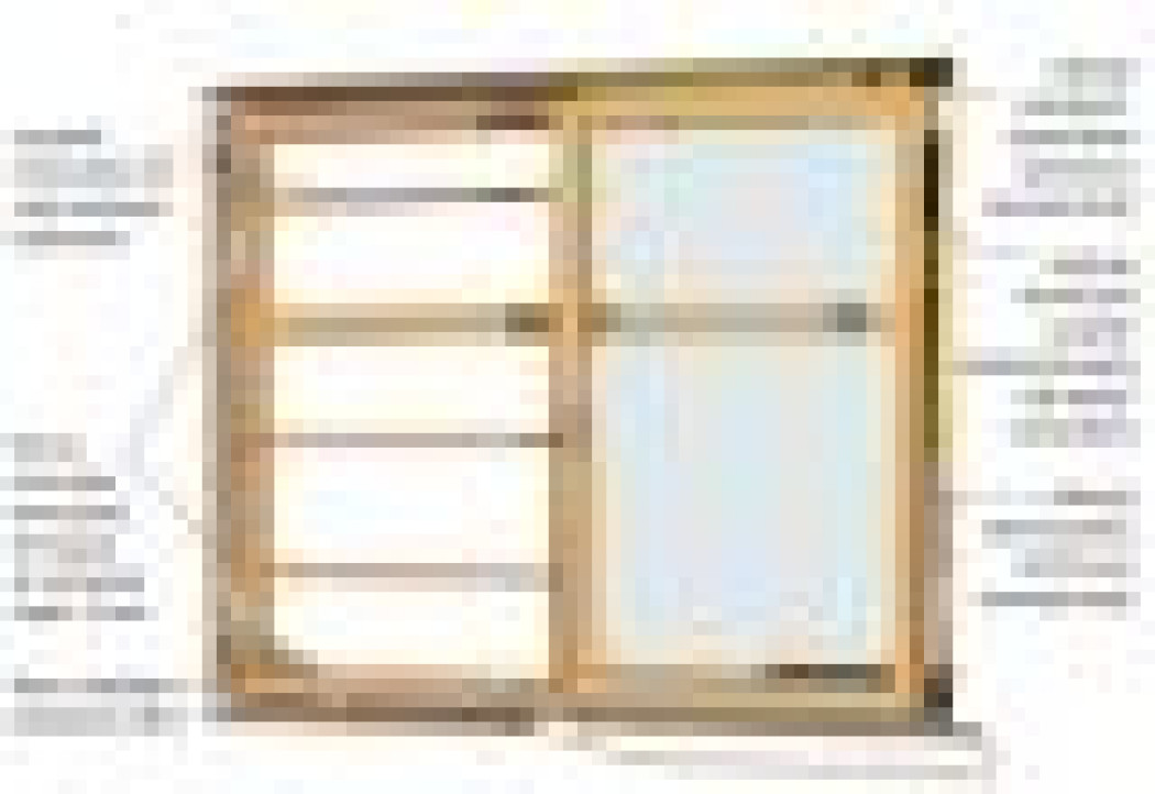

W jaki sposób przygotować otwór okienny i okno do montażu?
Najpierw trzeba przygotować otwór okienny tak, aby miał równe i proste boki. W razie potrzeby skuwa się nierówności i ościeża okna tynkuje. Przed rozpoczęciem montażu okna demontuje się ruchome skrzydła. Ościeżnicę wstawia się w otwór i opiera ją na zaimpregnowanych drewnianych klockach nośnych. Klocki te muszą znaleźć się pod każdym profilem pionowym. Operując nimi, ustawia się dokładnie poziomo dolny profil ościeżnicy.
W pobliżu górnego rogu umieszcza się klocek tak dobranej grubości, by podparta nim ościeżnica była ustawiona dokładnie pionowo w płaszczyźnie ściany i otworu. W tej pozycji unieruchamia się ościeżnicę klinami umieszczonymi w pobliżu narożników.
