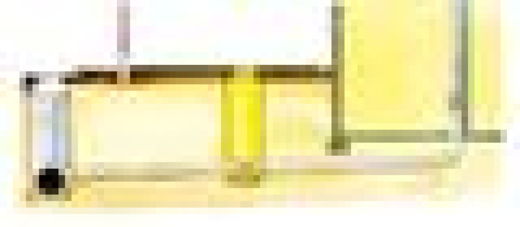

Schemat podłączenia domowej instalacji do sieci kanalizacyjnej
Lokalną siecią kanalizacyjną zarządza najczęściej miejscowy zakład wodociągów i kanalizacji. O możliwości przyłączenia się do sieci decydują warunki techniczne określone w dokumencie wydawanym na wniosek właściciela posesji. Wykonaniem przykanalika – zajmuje się zakład wodociągowo-kanalizacyjny, a wyprowadzeniem podłączenia do budynku – właściciel.
Formalności związane z przyłączeniem załatwia z reguły wykonawca, zwłaszcza że przyłączenia wykonuje się najczęściej zbiorowo dla wszystkich posesji wzdłuż budowanego kolektora ściekowego. Na odprowadzenie ścieków zawiera się z zakładem wodno-kanalizacyjnym umowę, w której objętość ścieków ustala się na podstawie wskazań wodomierza zamontowanego na rurze doprowadzającej wodę do budynku.
Jeżeli planujemy ogród podlewać wodą wodociągową, to warto wystąpić do zakładu wodociągów i kanalizacji o założenie dodatkowego licznika wody na przewodzie zasilającym kran ogrodowy. Wówczas woda wykorzystywana do podlewania nie będzie obciążana kosztem wywozu ścieków. Koszty przyłączenia ustala się na podstawie lokalnych przepisów – mogą być określone ryczałtowo lub za metr bieżący przyłącza, średnio łączny koszt wykonania przyłącza 4-10 tys. zł. Koszty eksploatacyjne natomiast, to ok. 2,5 zł/m3 odprowadzanych ścieków.
