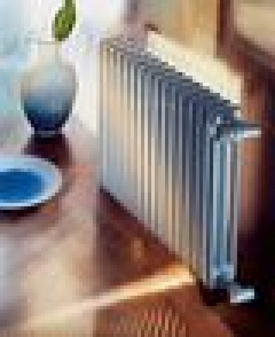

Grzejniki żeberkowe mogą być stosowane w instalacjach typu otwartego
 Grzejniki żeberkowe mogą być stosowane w instalacjach typu otwartego (fot. Instal-Projekt)
