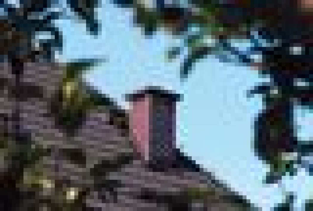

Kiedy podjąć decyzję o rodzaju komina?
(fot. Schiedel) |
