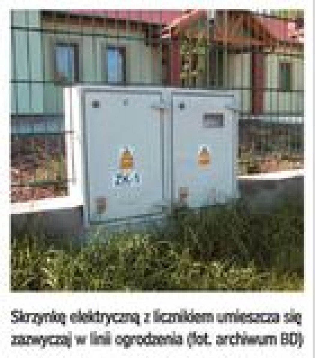

Sposób przyłączenia do sieci elektroenergetycznej ustala rejon energetyczny. Obecnie najczęściej stosowane są przyłącza kablowe prowadzone pod ziemią. Niekiedy istnieje możliwość przyłączenia napowietrznego, zwłaszcza gdy jest to przyłącze tymczasowe. Rejon energetyczny określa również miejsce zamontowania układu pomiarowego (licznika) (najczęściej w linii ogrodzenia od ulicy), rodzaj zabezpieczeń przed przeciążeniem i sposób ochrony przeciwporażeniowej. Wszystkie te wymagania podane są w warunkach technicznych przyłączenia, o wydanie których należy wystąpić przed wykonaniem przyłącza.Jakie są rodzaje taryf?
