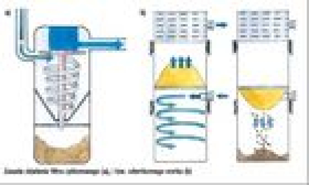

Różnice w rodzajach jednostek centralnych dotyczą głównie sposobu filtracji. Filtry cyklonowe w mniejszym stopniu wpływają na spadek siły ssania w miarę napełniania się zbiornika. Najpopularniejsze filtry workowe mogą być zwykłe lub z tzw. odwróconym workiem, zapewniającym samoczynne strzepywanie większych zanieczyszczeń. Samooczyszczające się filtry mokre wymagają podłączenia do wodociągu i kanalizacji. Pracują praktycznie bezobsługowo, ale gdy przypadkowo „odkurzymy” np. złotą spinkę, to będzie bezpowrotnie stracona (popłynie do kanalizacji).Jak zaprojektować system centralnego odkurzania?
