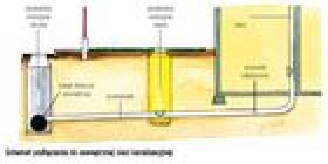

Lokalną siecią kanalizacyjną zarządza najczęściej miejscowy zakład wodociągów i kanalizacji. O możliwości przyłączenia się do sieci decydują warunki techniczne określone w dokumencie wydawanym na wniosek właściciela posesji. Wykonaniem przykanalika zajmuje się zakład wodociągowo-kanalizacyjny, a do właściciela należy wyprowadzenie podłączenia do budynku. Koszty przyłączenia ustalane są na podstawie lokalnych przepisów – mogą być określone ryczałtowo lub za metr bieżący przyłącza. Formalności związane z przyłączeniem załatwia z reguły wykonawca, zwłaszcza że przyłączenia robione są najczęściej zbiorowo dla wszystkich posesji wzdłuż budowanego kolektora ściekowego. Na odprowadzenie ścieków zawierana jest umowa z zakładem wod-kan., przy czym ich objętość ustala się na podstawie wodomierza zamontowanego na rurze doprowadzającej wodę do budynku.Jak odprowadzać ścieki do sieci kanalizacyjnej rozdzielczej?
W systemie kanalizacji rozdzielczej ścieki opadowe odprowadzane są innym kolektorem niż ścieki bytowo-gospodarcze. Należy wtedy wykonać dwa niezależne podłączenia do sieci kanalizacyjnej – jeden odprowadzający wody opadowe z rynien, drugi do ścieków bytowo-gospodarczych.Na jakim etapie budowy powinno się wykonać podłączenia do sieci kanalizacyjnej?
Wyprowadzenie rur kanalizacyjnych sprawia najwięcej kłopotów. Duża ich średnica (100-150 mm) oraz konieczność zachowania spadku min. 2% w kierunku odpływu, nie pozwalają na dowolne ich prowadzenie. Dlatego warto rozplanować wcześniej rozmieszczenie urządzeń sanitarnych tak, aby można było odprowadzić ścieki możliwie najkrótszą drogą. Odpływową rurę kanalizacyjną doprowadzamy zawsze w pobliże sedesu, w taki sposób, by na jej końcu można było dołączyć rury odpowietrzające lub podłączyć pion kanalizacyjny dla wyżej położonej kondygnacji. Niekiedy, w rozległych domach i przy znacznym oddaleniu od siebie łazienek i WC, konieczny będzie montaż 2-3 wyprowadzeń kanalizacyjnych, łączących się z główną rurą odpływową poza budynkiem.Co zrobić ze ściekami, gdy nie ma sieci kanalizacyjnej?
