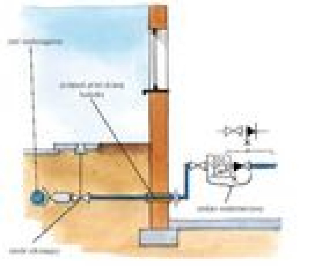

Na jakim etapie budowy należy wykonać podłączenie do sieci wodociągowej?
Rura wodociągowa wyprowadzająca wodę z sieci powinna znajdować się na głębokości większej niż strefa przemarzania gruntu (najczęściej 1,2-1,5 m). Dlatego warto wprowadzić ją do budynku już podczas wykonywania fundamentów. Jeśli zamierzamy doprowadzić wodę również do garażu czy ogrodowych zraszaczy, musimy także zamontować równoległą rurę do zasilania tych urządzeń. Nie trzeba podłączać ich od razu do sieci – wystarczy umieścić pod fundamentem odcinek wyprowadzony z jednej strony ponad poziom przyszłej podłogi, a na zewnątrz pozostawić zwój rury w bezpiecznej odległości od domu.
