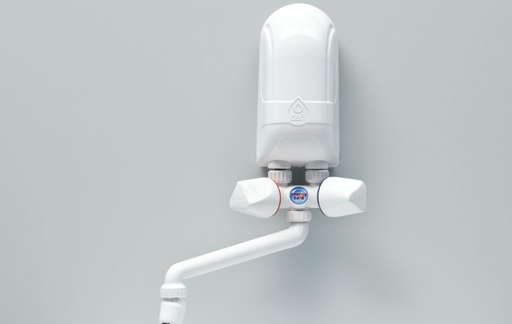

Ciepła woda zamiast przez kocioł c.o. może być "produkowana" przez podgrzewacz (elektryczny lub gazowy). Jest on niezbędny również w takiej sytuacji, gdy na przykład c.w.u. w łazience uzyskuje się z zasobnika współpracującego z kotłem centralnego ogrzewania, a kuchnia leży daleko od kotłowni. Nie warto wówczas doprowadzać do niej długich przewodów, gdyż woda szybko w nich stygnie. Podgrzewacz elektryczny może okazać się niezbędny w domu, w którym nie ma kotła, a wszystkie pomieszczenia ogrzewane są energią elektryczną.
Podgrzewacze mogą być zasilane bezpośrednio, np. energią elektryczną, gazem lub pośrednio – przy wykorzystaniu gorącej wody z kotła jako czynnika grzewczego (w kotłach dwufunkcyjnych i kotłach jednofunkcyjnych z zasobnikiem). Niezależnie od paliwa, warto się zastanowić, jakie urządzenie chcemy mieć w domu – podgrzewające wodę w sposób przepływowy czy pojemnościowy? Każde ma bowiem zalety i wady.
fot. Formaster
