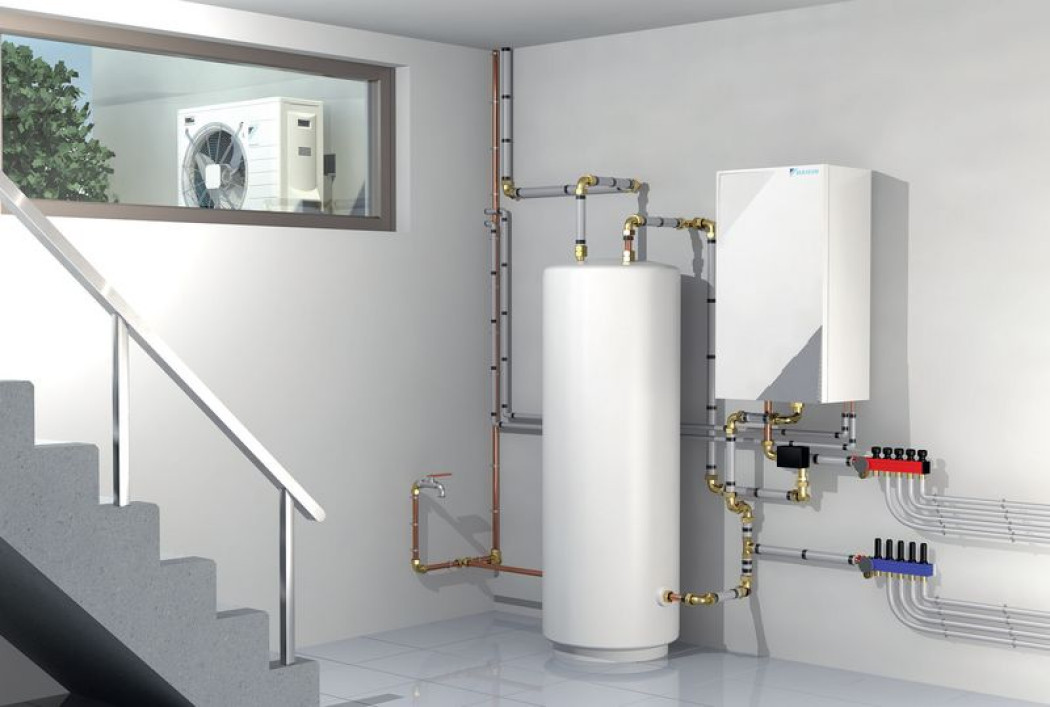

W naszych ankietach 40% rozpoczynających budowę domu rozważa zastosowanie pompy ciepła. Co dziesiąty z nich podejmuje ostatecznie decyzję na tak. A jest się nad czym zastanowić.
Czym jest pompa ciepła?
To urządzenie działające identycznie jak lodówka, tyle że cel działania pompy ciepła jest odwrotny. W lodówce ciepło odbierane jest z produktów w niej umieszczonych (zimnych) i oddawane do ciepłego pomieszczenia, czyli następuje transport (pompowanie) ciepła „pod górkę”, tj. od ciała zimniejszego do cieplejszego. Celem działania lodówki jest schłodzenie produktów w niej umieszczonych. Gdybyśmy zamiast produktów żywnościowych do wnętrza lodówki wprowadzili obieg cieczy (wody, glikolu) i celem działania tej lodówki byłoby ogrzewanie pomieszczenia ciepłem pobieranym z tego obiegu cieczy, to taka lodówka będzie pełnić funkcję pompy ciepła.
Oczywiście, ciecz schładzaną w lodówce trzeba systematycznie ogrzewać. Jeśli przepuścimy obieg tej cieczy przez grunt, to będzie się ona ogrzewała od gruntu i schładzała w pompie ciepła, czyli nastąpi transport (pompowanie) ciepła z gruntu do pomieszczenia. Ten transport ciepła „pod górkę” wykonuje agregat sprężarkowy stanowiący serce pompy ciepła .
Uogólniając ten poglądowy opis działania pompy ciepła mówimy, że ciepło odebrane ze źródła dolnego (grunt, woda, powietrze) jest oddawane do źródła górnego, tj. do instalacji grzewczej w pomieszczeniach, przy czym dolne źródło ma temperaturę niższą (np. woda gruntowa ma temperaturę 10°C) niż wynosi temperatura górnego źródła (np. temperatura wody w instalacji podłogowej – ok. 30°C).
Zużywając 1 kWh energii elektrycznej pompa ciepła „przepompowuje” z dolnego źródła do pomieszczeń 2–4 kWh, a więc efektywnie dostarcza 3–5 kWh ciepła (jest to suma energii elektrycznej zasilającej sprężarkę i energii cieplnej pompowanej ze źródła dolnego). Można więc przyjąć, że ¾ ciepła ogrzewającego dom pochodzi z energii słonecznej (skumulowanej w ziemi, wodzie lub powietrzu), a tylko ¼ z elektrowni. Inaczej mówiąc, jeśli ogrzewamy dom prądem, to zastosowanie PC pozwala czterokrotnie obniżyć rachunki za prąd. Przy obecnych cenach oleju i gazu jest to również ogrzewanie ok. 3 razy tańsze niż olejem lub gazem płynnym i ok. 2 razy tańsze niż gazem ziemnym. Jest to obecnie najtańsze ogrzewanie w Polsce, tańsze nawet niż ogrzewanie węglem.
fot. Daikin
