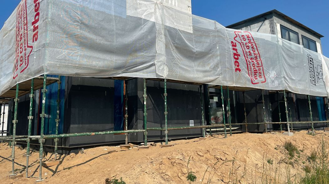

Cokół to najniżej położona widoczna część budynku, jest pasem okalającym budynek od gruntu do elewacji. Pełni ważną rolę techniczną oraz estetyczną. Istnieją cokoły cofnięte, wysunięte bądź zlicowane w stosunku do głównej linii ściany elewacyjnej.
Zwykle cokół jest narażony na uszkodzenia mechaniczne i zabrudzenia. Dlatego warto w tym miejscu użyć materiału wykończeniowego odpornego na zmywanie i uszkodzenia, np. tynku mozaikowego, płytek klinkierowych, gresu, kamienia ewentualnie blachy. Innym groźnym dla struktury muru czynnikiem jest zawilgocenie. Dobór materiału termoizolacyjnego do strefy cokołowej jest bardzo ważny dla trwałości całego systemu ocieplenia i skutecznej ochrony budynku przed wilgocią. Zwróćmy więc uwagę czy przewidziany w to miejsce styropian ma przebadaną nasiąkliwość i wytrzymałość mechaniczną.
Strefa cokołowa znajduje się w wymagającym miejscu i z tego względu standardowe płyty fasadowe nie są tu prawidłowym rozwiązaniem. Im niższa nasiąkliwość i wyższa odporność mechaniczna, tym skuteczniejsza ochrona w strefie cokołowej. Płyty termoizolacyjne aplikujemy na cokół, który wcześniej został starannie zaizolowany przeciwwilgociowo. Aby mieć pewność, że nałożona warstwa uszczelniająca nie rozpuści nam styropianu należy użyć masy dyspersyjnej na bazie wody lub bitumiczne bez rozpuszczalników.
