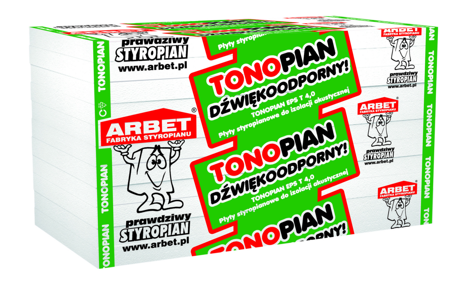

Istnieje możliwość wykonania podłogi pływającej z zastosowaniem elastycznych płyt styropianowych TONOPIAN produkcji Fabryki Styropianu ARBET, ułożonych na konstrukcji, wraz z warstwą wylewki (np. cementowej lub anhydrytowej) oraz posadzką. Warstwa wylewki musi być odpowiednio masywna - minimum 70 kg/m². Pamiętajmy, że im grubszą warstwę wylewki zastosujemy, tym lepszą izolacyjność akustyczną uzyskamy. Podobnie jest z płytami elastycznymi - wraz ze wzrostem ich grubości poprawiają się parametry izolacyjności akustycznej.
TONOPIAN z Fabryki Styropianu ARBET,
