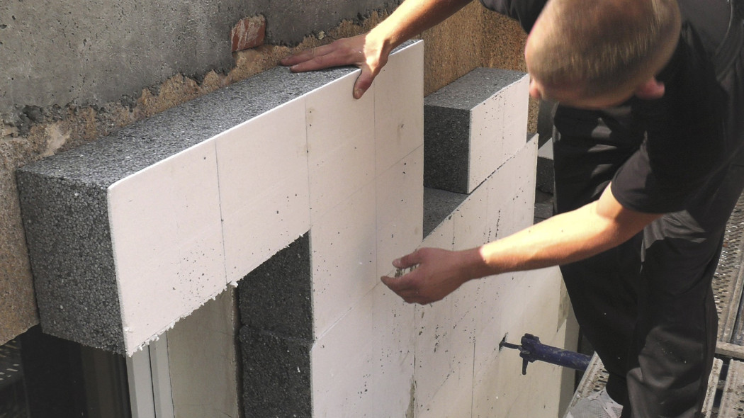

Nowoczesne płyty zespolone są odpowiedzią na ograniczenia grafitowego EPS, ponieważ łączą jego zalety z większym bezpieczeństwem montażu (fot, swisspor)

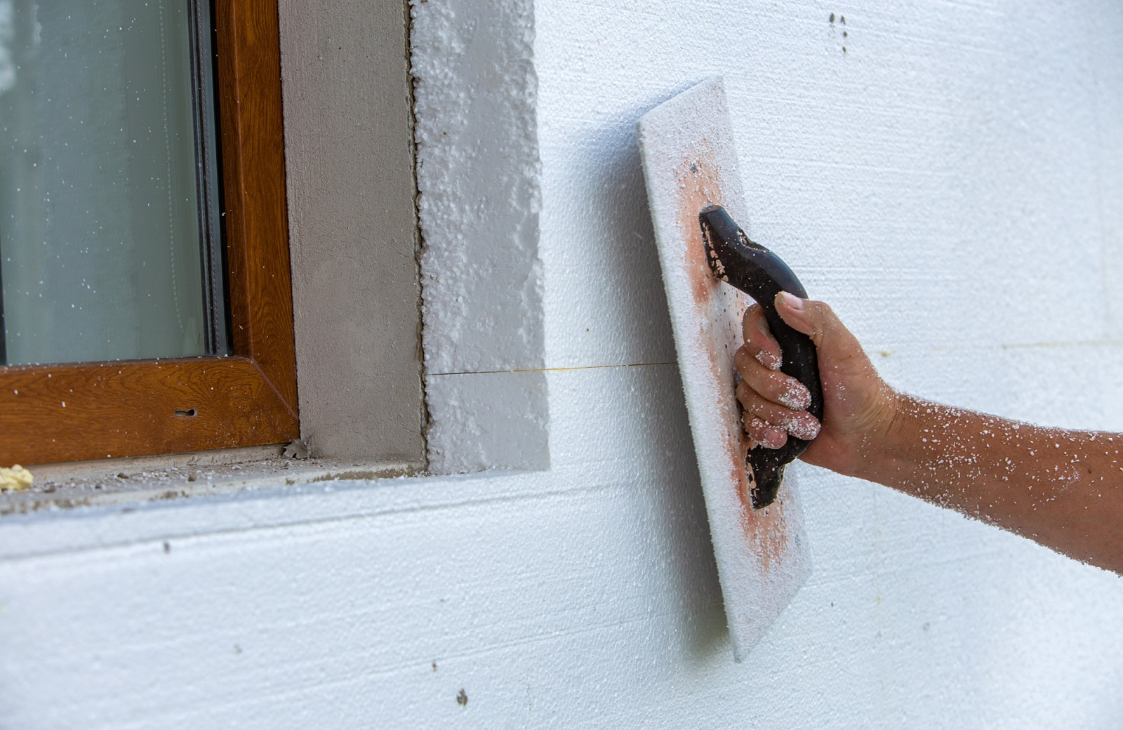

Wybierając styropian, warto zwrócić uwagę nie tylko na parametry cieplne, ale także na stabilność wymiarową
Wybierając styropian, warto zwrócić uwagę nie tylko na parametry cieplne, ale także na stabilność wymiarową.

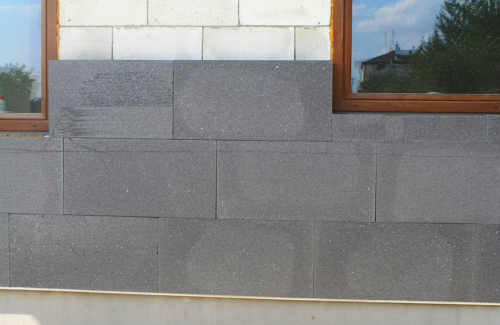

2. Grafitowy styropian - wydajny, ale wymagający
Styropian grafitowy to obecnie jeden z najchętniej wybieranych materiałów do ociepleń. Dzięki dodatkowi grafitu skuteczniej odbija promieniowanie cieplne, co poprawia jego właściwości izolacyjne nawet o 20-30%.
Ma jednak istotną wadę: jest bardzo wrażliwy na działanie promieni słonecznych. Ciemna powierzchnia silnie się nagrzewa - w skrajnych warunkach nawet powyżej 100°C - co może prowadzić do:
  • odkształceń płyt,
  • naprężeń wewnętrznych,
czyli możliwego pogorszenia trwałości elewacji, zwłaszcza przy nieprawidłowym montażu lub długotrwałej ekspozycji na słońce. W praktyce często stosuje się osłony na rusztowaniach, aby ograniczyć wpływ bezpośredniego nasłonecznienia, co może mieć wpływ na organizację i tempo prac.
3. Nowa generacja styropianu - połączenie dwóch technologii
Odpowiedzią na ograniczenia grafitowego EPS są nowoczesne płyty zespolone, które łączą jego zalety z większym bezpieczeństwem montażu.
Przykładem jest rozwiązanie, w którym:
  • rdzeń wykonany jest z grafitowego styropianu (wysoka izolacyjność),
  • zewnętrzna warstwa to biały EPS (odbicie promieniowania słonecznego).
Taka konstrukcja znacząco ogranicza nagrzewanie powierzchni płyt. W praktyce oznacza to:
  • niższą temperaturę podczas montażu (nawet o kilkadziesiąt stopni),
  • brak konieczności osłaniania elewacji,
  • mniejsze ryzyko deformacji i błędów wykonawczych.
4. Stabilność wymiarowa - często pomijany aspekt
W nowoczesnych rozwiązaniach, takich jak swisspor LAMBDA WHITE stosuje się fabryczne nacięcia przeciwprężne, które:
  • redukują naprężenia powstające przy zmianach temperatury,
  • zapobiegają odkształceniom,
  • poprawiają przyczepność do podłoża.
Ma to szczególne znaczenie przy grubych warstwach izolacji, które są dziś standardem w budownictwie energooszczędnym.

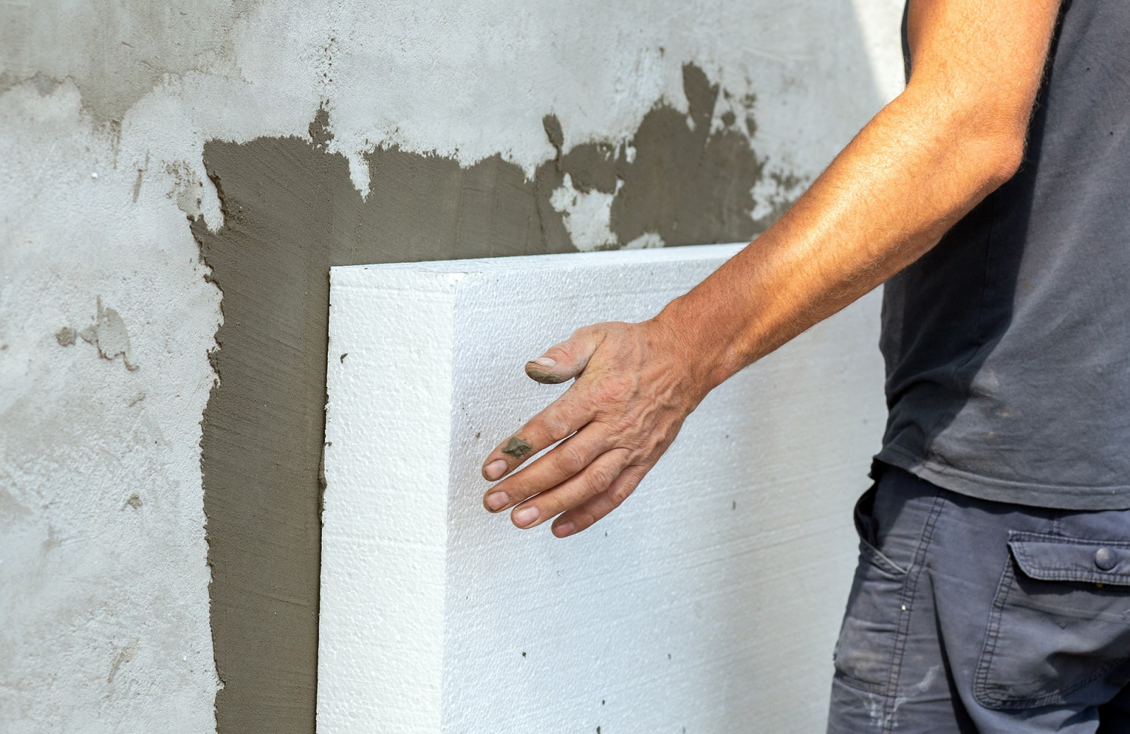

Świadomy wybór materiału izolacyjnego pozwala nie tylko ograniczyć straty energii, ale także uniknąć wielu problemów

Nowoczesna termomodernizacja to nie tylko „docieplenie ścian”, ale przemyślany system, w którym każdy element ma znaczenie. Postęp technologiczny sprawił, że styropian przestał być produktem jednorodnym - dziś to zaawansowane rozwiązanie inżynieryjne.
Świadomy wybór materiału izolacyjnego pozwala nie tylko ograniczyć straty energii, ale także uniknąć problemów wykonawczych i kosztownych napraw w przyszłości. A to właśnie długoterminowa trwałość powinna być głównym kryterium każdej inwestycji w modernizację domu.
