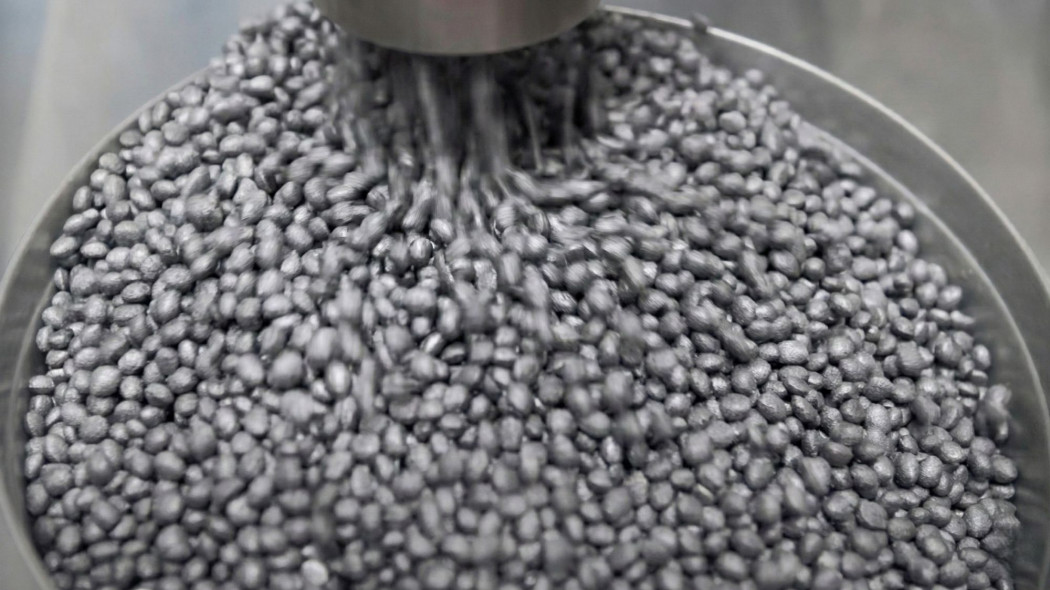

Etap I: spienianie wstępne
Produkcja zaczyna się od granulatu polistyrenowego, który trafia do specjalnej komory. Tam, pod wpływem pary wodnej, odpowiedniego ciśnienia i dobranego czasu, granulat zaczyna się spieniać. To moment, w którym "rodzi się" lekkość styropianu: ziarenka zwiększają swoją objętość, a w ich strukturze powstaje charakterystyczna, porowata budowa.
Ważna ciekawostka technologiczna ma praktyczne konsekwencje: granulat może być spieniany jednokrotnie albo dwukrotnie. Styropian lżejszy, czyli o mniejszej gęstości, często przechodzi spienianie dwa razy. Z kolei styropian o większej gęstości, który zwykle kojarzy się z "mocniejszymi" parametrami użytkowymi, zazwyczaj spienia się jednokrotnie. Dla inwestora ma to proste przełożenie: nie porównuj płyt wyłącznie "na oko" po wadze czy kolorze, tylko po deklarowanych parametrach, bo droga produkcyjna i cel materiału potrafią się różnić.

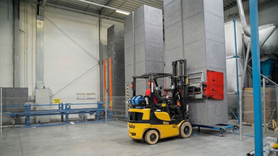

Etap III: formowanie bloków
Wysezonowany surowiec z silosu trafia do formy blokowej. Forma jest zasypywana w całej objętości, a następnie pod wpływem pary i ciśnienia granulat ponownie pęcznieje. Kiedy granulki wypełniają nową przestrzeń, zaczynają się ze sobą sklejać, czyli spajać w jednolitą bryłę. Efektem jest wielki blok styropianowy o wysokości około 6 metrów.
Tu skala robi wrażenie nie tylko na papierze: w ciągu godziny formuje się kilkanaście takich bloków, co pokazuje, że produkcja jest powtarzalna i nastawiona na serię, ale jednocześnie wymaga pilnowania parametrów. Dla ciebie jako kupującego najważniejsza wskazówka brzmi: zwracaj uwagę na powtarzalność partii (np. czy producent deklaruje badania i kontrolę każdej partii), bo w tej fazie powstaje "serce" późniejszych płyt.
Blok styropianowy o wysokości około 6 metrów

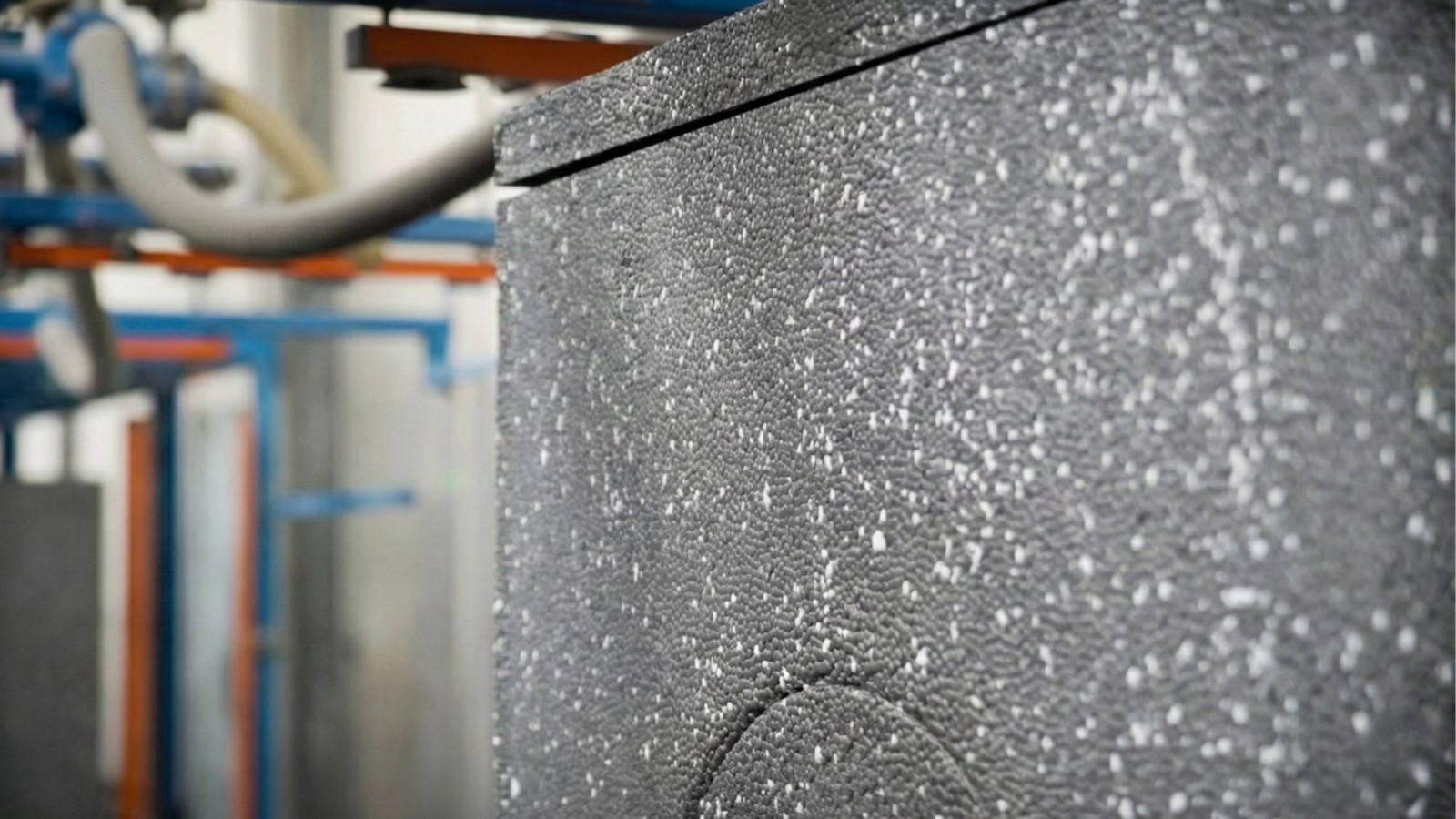

Etap IV: sezonowanie bloków
Gotowe bloki nie trafiają od razu na linię cięcia. Najpierw jadą do magazynu, gdzie muszą "odpocząć", czyli przejść sezonowanie bloków przed cięciem. Ten etap pomaga ustabilizować materiał po formowaniu, zanim zostanie pocięty na dokładne wymiary.
W praktyce to dobra wiadomość: jeśli blok jest właściwie wysezonowany, łatwiej uzyskać płyty, które trzymają geometrię. A to bezpośrednio wpływa na montaż. Najbardziej przyziemna, ale kluczowa porada: przy ocieplaniu elewacji czy podłóg unikniesz wielu problemów, jeśli wybierzesz płyty, które dobrze trzymają wymiar, bo wtedy jest mniej szczelin, mniej poprawek i mniejsze ryzyko niechcianych przerw w izolacji.

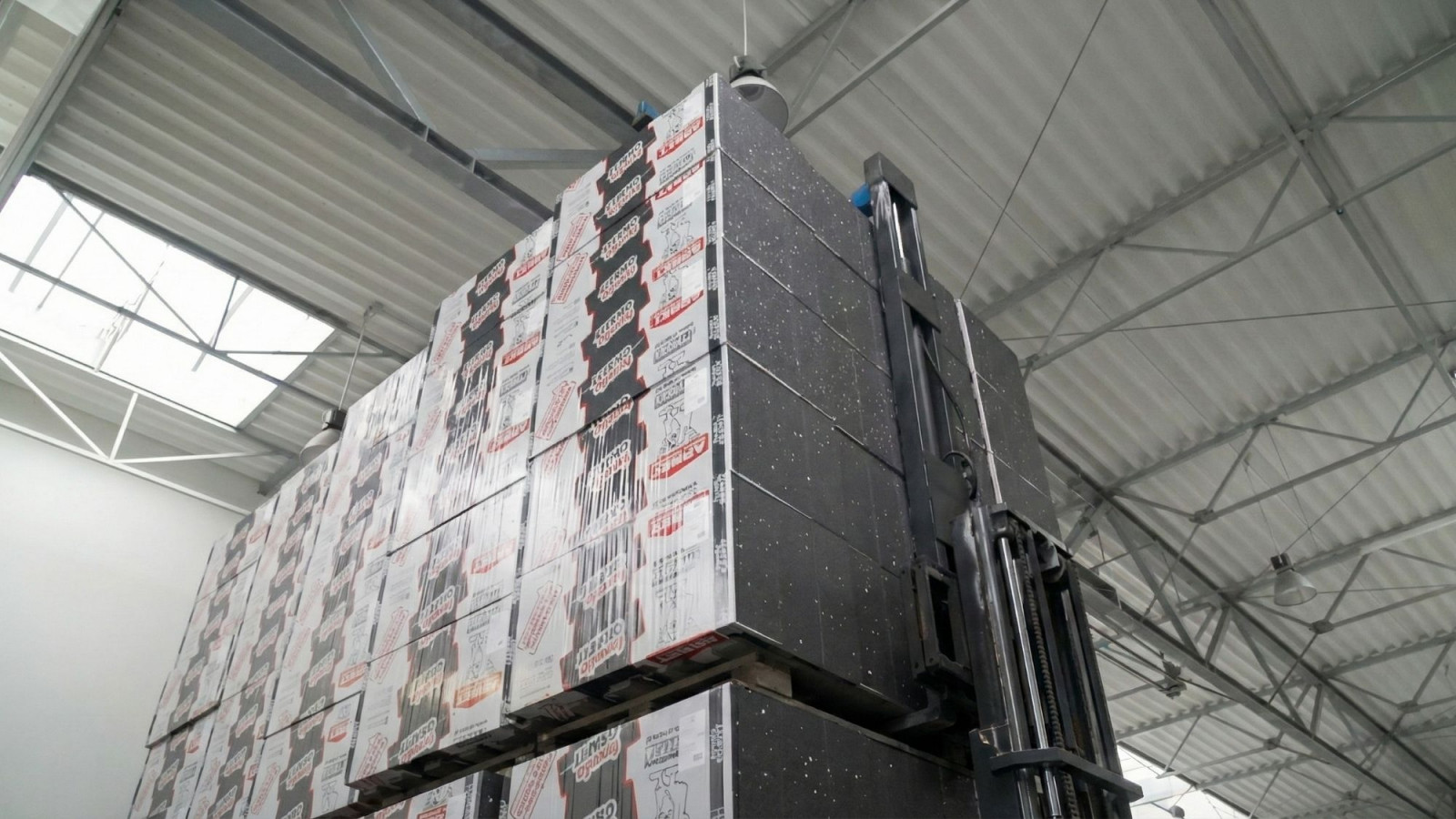

Etap VI: wykończenie, frezowanie i pakowanie
Po pocięciu płyty mogą przejść etap wykończenia. Opcjonalnie krawędzie frezuje się tak, by możliwy był montaż na zakładkę. Taki "zamek" ogranicza powstawanie szczelin między płytami, a tym samym zmniejsza ryzyko mostków cieplnych w miejscach łączeń. To właśnie dlatego płyty frezowane często ułatwiają wykonanie cieplejszej i równiejszej warstwy izolacji, zwłaszcza gdy liczy się szczelność układu.
Na końcu gotowe płyty pakuje się w folię, etykietuje i układa na paletach. Dla ciebie najważniejsze jest to, by przy zakupie i odbiorze nie lekceważyć "nudnych" szczegółów: sprawdź, czy opakowanie ma czytelną etykietę i czy płyty nie są uszkodzone, bo nawet dobry materiał potrafi zostać popsuty złym składowaniem i transportem.

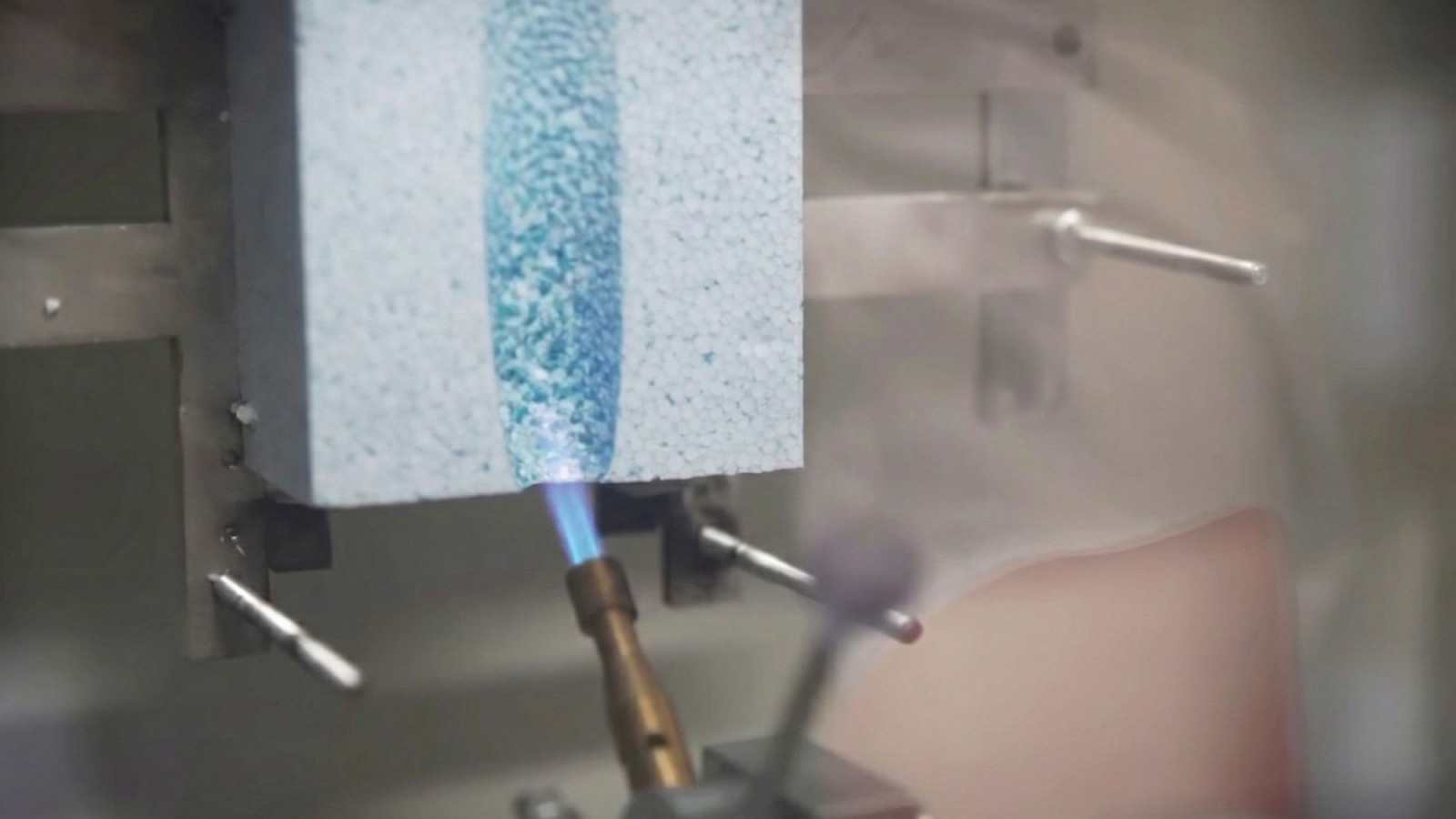

Co jest badane, zanim płyty trafią do sprzedaży?
Żeby styropian był przewidywalny w użyciu, producent musi go sprawdzać. Z każdej partii produkcyjnej pobiera się płytę do badań laboratoryjnych, a kontrola dotyczy kilku kluczowych obszarów. Najważniejszy jest współczynnik przewodzenia ciepła, czyli lambda: im niższa lambda, tym lepsza izolacja, a to badanie wykonuje się codziennie. Sprawdza się też reakcję na ogień – styropian budowlany musi być samogasnący, w klasie E – oraz właściwości mechaniczne, czyli m.in. wytrzymałość na zginanie i ściskanie. Do tego dochodzi geometria: wymiary muszą się zgadzać, bo płyta ma trzymać deklarowaną grubość i format.
Jeśli chcesz kupować świadomie, trzymaj się prostych zasad.
Po pierwsze: zawsze pytaj o lambdę, bo to parametr, który bezpośrednio mówi o izolacyjności. Po drugie: nie pomijaj klasy reakcji na ogień, bo to wymóg bezpieczeństwa i standard dla styropianu budowlanego. Po trzecie: dopasuj wytrzymałość do miejsca zastosowania, bo inne obciążenia ma elewacja, a inne podłoga czy dach. I wreszcie: płyty muszą trzymać wymiar, bo to przekłada się na równość układania i mniejszą liczbę szczelin.
Badanie reakcji styropianu Arbet na ogień

Skala produkcji
Styropian to nie niszowy wyrób "z małej linii", tylko produkt masowy, bo popyt na ocieplanie budynków jest ogromny. Żeby zobrazować skalę, wystarczy jeden przykład: duży producent w Polsce, Arbet, deklaruje możliwość rocznej produkcji na poziomie około 2 milionów metrów sześciennych styropianu w pięciu fabrykach. Taka liczba mówi jedno: proces musi być powtarzalny, szybki i dobrze kontrolowany, bo przy takiej skali każda odchyłka parametrów przestaje być drobiazgiem, a staje się realnym problemem jakościowym.
Styropian Arbeit gotowy do sprzedaży
