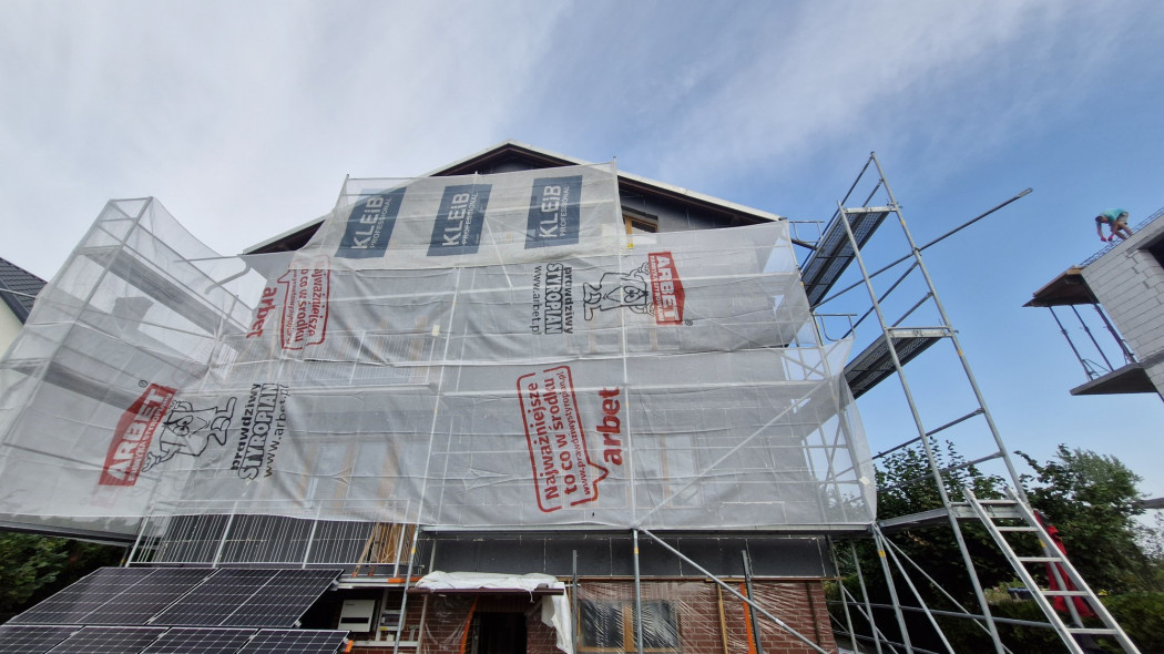

Jednym z pierwszych kroków jest zabezpieczenie budynku przed niekorzystnymi warunkami atmosferycznymi wpływającymi negatywnie na styropian i pozostałe materiały: promienie słoneczne, wiatr, deszcz. Zabezpieczeniem są siatki osłonowe. Przez zabrudzeniem okien i drzwi z pomocą przyjdzie folia i taśmy klejące.
