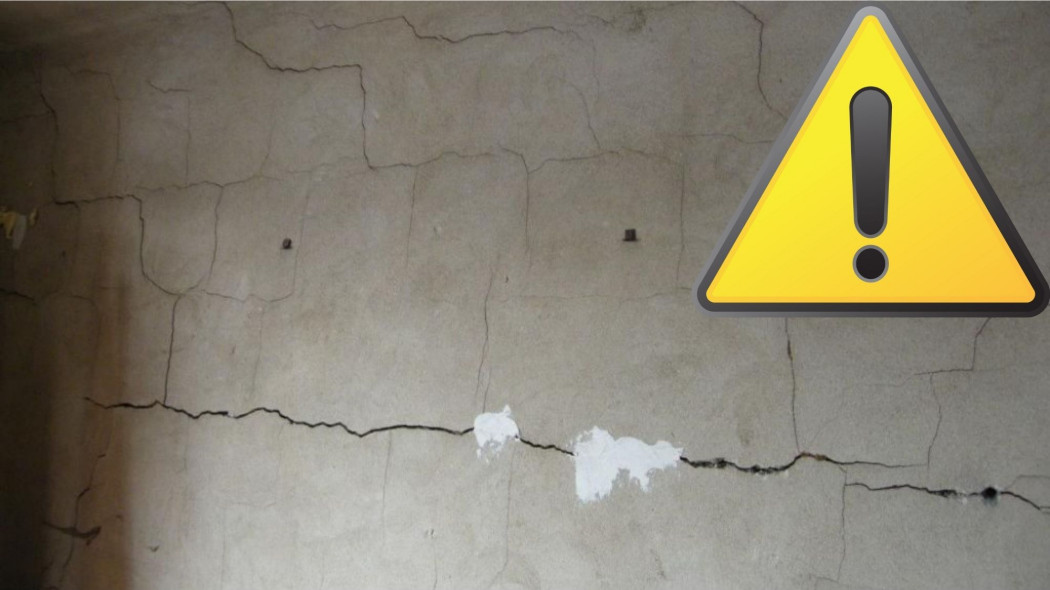

Pęknięcia ścian mogą być oznaką osiadania gruntu lub błędów konstrukcyjnych - lepiej zareagować od razu.

Jak sprawdzić, czy pęknięcia się powiększają?
W celu stwierdzenia, czy rysy nie ulegają powiększeniu należy w kilku miejscach wzdłuż ich przebiegu przykleić placki zaprawy gipsowej. Jeśli po kilku miesiącach - a zwłaszcza po sezonie zimowym - na gipsie nie widać pęknięć to można uznać, że fundament ustabilizował się i wystarczy tylko zaszpachlować rysy. W przypadku gdy gips pęknie, a szczeliny wyraźnie się poszerzą konieczne będzie wzmocnienie fundamentów.
Sposób przeprowadzenia takiej operacji zależy od przyczyny określonej przez badania geologiczne i może polegać na podbiciu ław fundamentowych warstwą betonu, wykonaniu palowania gruntu w pobliżu ławy, wykonaniu żelbetowej płyty fundamentowej.
