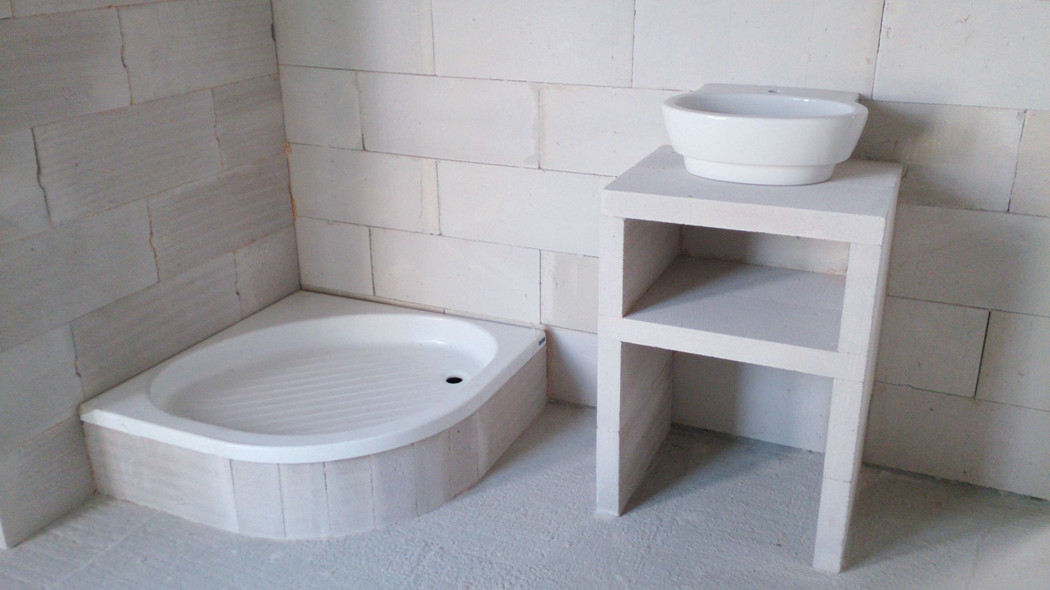

Jednym z mniej oczywistych zastosowań betonu komórkowego jest wykorzystanie zarówno bloczków jak i płytek przy pracach związanych z wykończeniem łazienki. Jest to lekki, łatwy w obróbce materiał, który świetnie sprawdzi się przy obudowie wanny lub prysznica.
Łatwość cięcia i dopasowania elementów umożliwia dokładne wykonanie obudowy o praktycznie każdym kształcie. Beton komórkowy można również wykorzystać przy wykonaniu szafek i zabudowań. W prosty sposób, nie obciążając konstrukcji można wykonać trwałe półki pod umywalkę, pralkę i obłożyć je dowolnymi materiałami np. okładziną ceramiczną. Dzięki zawartości wapna i zasadowemu odczynowi bloczki są odporne na pleśń, jednak w strefach mokrych, narażonych na działanie wilgoci, powinno się je zabezpieczyć za pomocą systemu hydroizolacyjnego stosowanego wewnątrz (np. folią w płynie).
Co ważne, ściany wymurowane z betonu komórkowego tworzą równą powierzchnię, na którą bezpośrednio można układać płytki, np. przy użyciu kleju do płytek Solbet C2-GEL - Klej żelowy C2 TE 7.7 lub Solbet C2-FLEX - Klej wysokoelastyczny C2TE S1 7.9.
