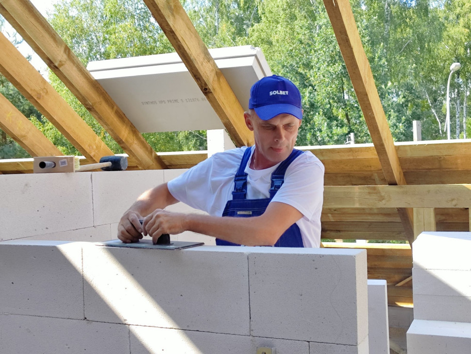

Stosowanie odpowiednich narzędzi przeznaczonych do konkretnej technologii wykonania. Przy wykonywaniu muru na zaprawie do cienkich spoin, należy stosować systemową kielnię o szerokości murowanych bloczków, młotek z gumowym obuchem, pacy lub struga do szlifowania. Do nakładania zaprawy do cienkich spoin nie powinno się stosować np. grzebieni do glazury.

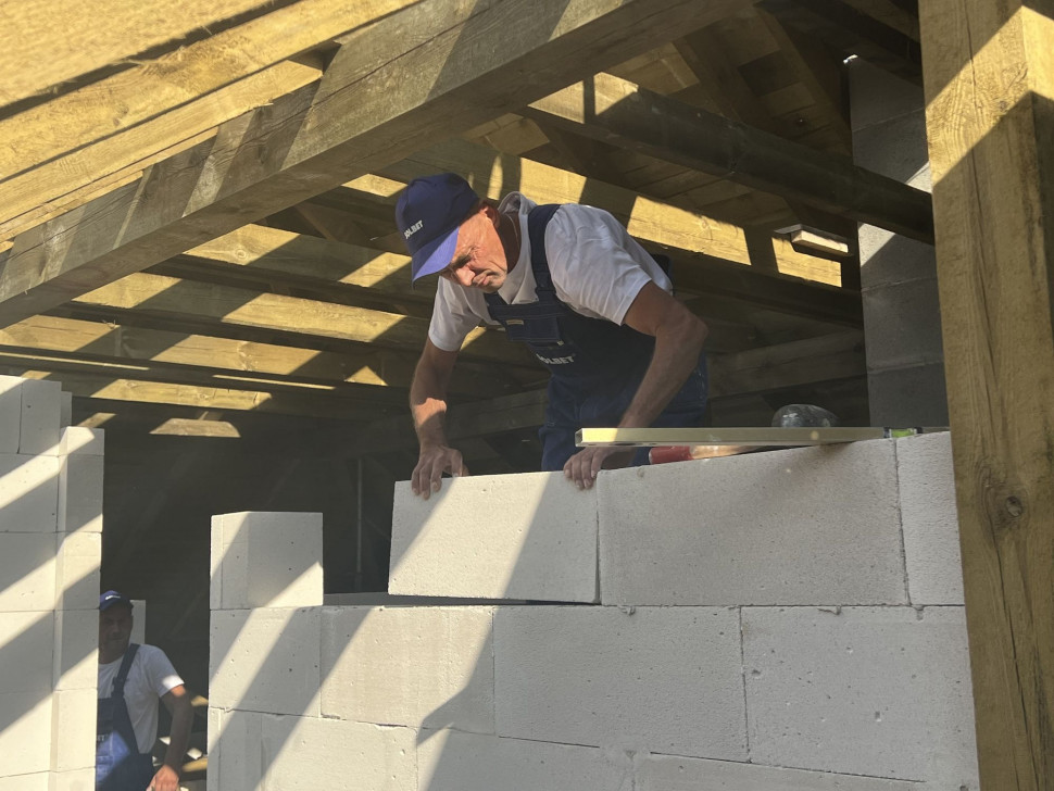

Prawidłowe wiązanie muru. Bloczki w kolejnych warstwach powinny być murowane z przesunięciem, aby spoiny pionowe nie były ustawione w jednej linii. Długość przewiązania zależy od wysokości zastosowanych elementów murowych. W przypadku bloczków Solbet wartość przewiązania murarskiego wynosi 10 cm.

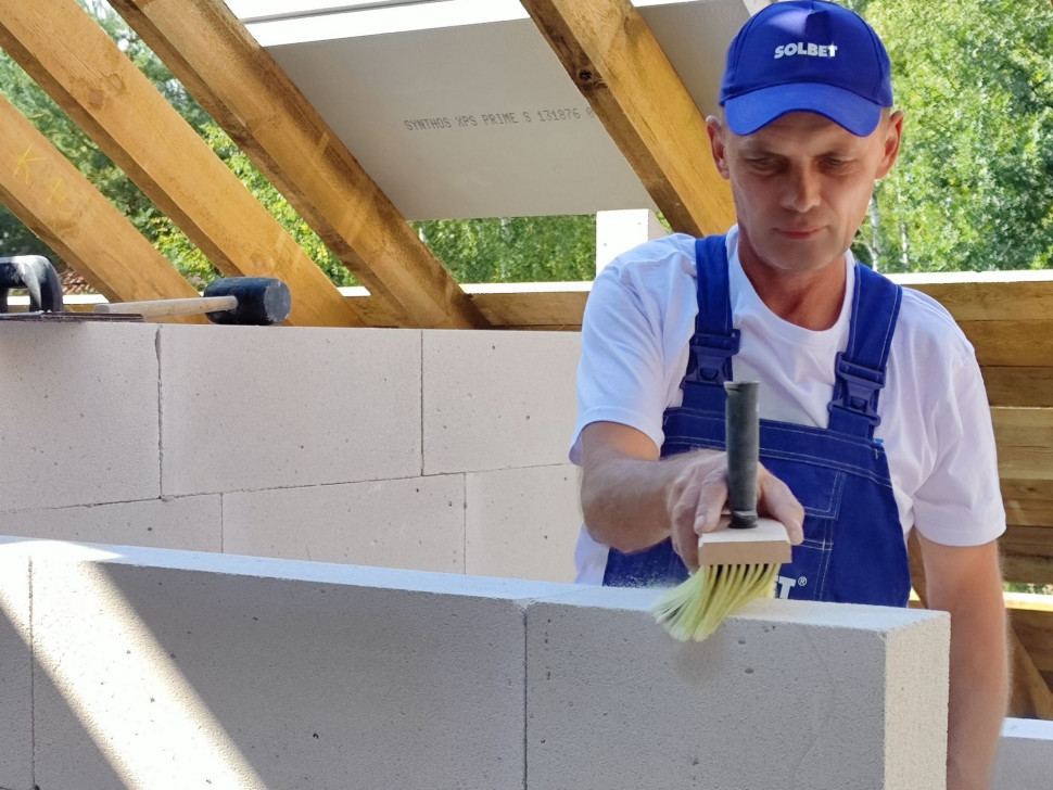

Brak wyrównania powierzchni. Podczas murowania, każda kolejna warstwa powinna być przeszlifowana, a powstały pył dokładnie zmieciony.
Przed wymurowaniem każdej kolejnej warstwy należy przygotować podłoże. Trzeba zeszlifować drobne nierówności warstwy wcześniej wymurowanej oraz zmieść powstały pył.

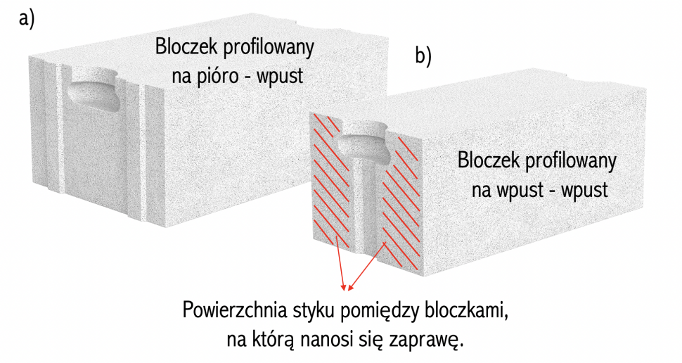

Wypełnienie spoin w murze. Jeśli w projekcie nie jest określone inaczej spoina pozioma (wsporna) powinna być wypełniona zaprawą na całej szerokości bloczka.
Jeśli boczki są wyprofilowane na pióra i wpusty, to łączy się je bez wypełniania spoiny pionowej zaprawą. W pozostałych przypadkach spoina pionowa powinna być wypełniona zaprawą.
Bloczki z betonu komórkowego wersja: a) P+W (bloczki profilowane na pióro i wpust) b) W (bloczki profilowane wpust-wpust)
a) "P+W" (bloczki profilowane na pióro i wpust)
b) "W" (bloczki profilowane wpust-wpust)

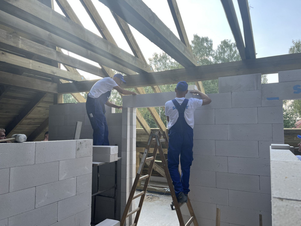

Montaż nadproża z bloczków betonu komórkowego
