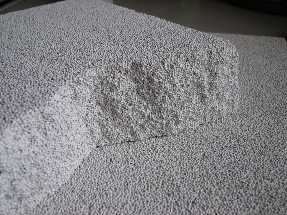

Beton komórkowy produkuje się z powszechnie dostępnych surowców. Do produkcji stosuje się: cement, wapno i gips - jako spoiwo, piasek - jako kruszywo i wodę. Składnikiem decydującym o porowatości ABK jest proszek lub pasta aluminiowa, które podobnie jak np. drożdże w cieście, odpowiadają za powstanie pęcherzyków powietrza. Podczas produkcji aluminium wchodzi w reakcję z wodorotlenkiem wapnia, spulchniając masę, dzięki czemu powstaje niezliczona ilość komórek z zamkniętym w nich powietrzem. Tak wyprodukowany beton komórkowy ma bardzo dużą porowatość, która w zależności od gęstości materiału może nawet sięgać aż 80%. Charakterystyczną powierzchnię betonu komórkowego możemy zobaczyć po jego przecięciu lub przełamaniu.
Charakterystyczna porowata struktura betonu komórkowego
Charakterystyczna porowata struktura betonu komórkowego. Gołym okiem można zobaczyć kuliste pory powietrzne o wielkości około 1 mm.

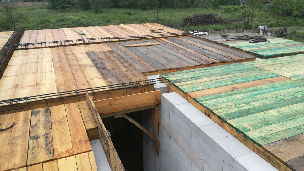

Należy pamiętać, iż wytrzymałość na ściskanie elementu murowego nie przekłada się proporcjonalnie na wytrzymałość muru na ściskanie. Ta zależy od wielu czynników m.in. od cech geometrycznych zastosowanych elementów murowych, w kontekście czy są to elementy pełne, czy drążone, wymiarów muru w kontekście grubości oraz wysokości, sposobu połączenia z konstrukcją budynku itp. Jednorodna struktura bloczków z ABK w przypadku wytrzymałości na ściskanie też ma duże znaczenie. Dzięki tej cesze bloczki oraz docięte z nich elementy można dowolnie ustawiać w murze "na boku". Na przykład przy uzupełnianiu wysokości muru do wartości zaprojektowanej można w taki sposób ułożyć płytki z betonu komórkowego.
Płytki z betonu komórkowego ułożone w murze na boku w ostatniej warstwie muru
Płytki z betonu komórkowego ułożone w murze "na boku" w ostatniej warstwie muru.
