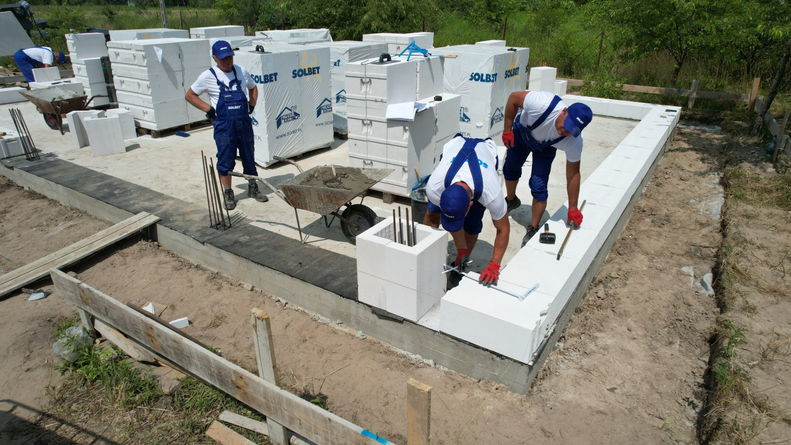

W kontekście wykonania ścian budynku, to ściany budynków można wykonać w rożnych technologiach i z rożnych materiałów. Jednym z nich jest najbardziej popularna technologia, czyli wykonanie ścian metodą tradycyjną, czyli z elementów murowych drobnowymiarowych. Technologie łatwe realizuje się prościej i szybciej niż trudne w budowie materiały.
Na przykład beton komórkowy jest takim materiałem, z którego buduje się najłatwiej ściany w technologii tradycyjnej. Beton komórkowy ma wiele właściwości, które wpływają na łatwość budowy z tego materiału:
  • jest lekki, znacznie lżejszy od innych materiałów murowych,
  • formaty elementów murowych są duże, więc szybko się muruje ściany,
  • elementy murowe są precyzyjnych wymiarów,
  • bloczki łatwo się docina na budowie,
  • do murowania stosuje się zaprawę do cienkich spoin, więc muruje się je w sposób prosty,
  • budowanie jest systemowe, czyli przy zastosowaniu również innych dopasowanych elementów systemowych, czyli:
    • zapraw murarskich systemowych do betonu komórkowego,
    • narzędzi systemowych do murowania i obróbki materiałów,
    • stosuje się inne elementy murowe z betonu komórkowego: prefabrykowane nadproża zbrojne, płytki, kształtki U jako elementy traconego szalunku.

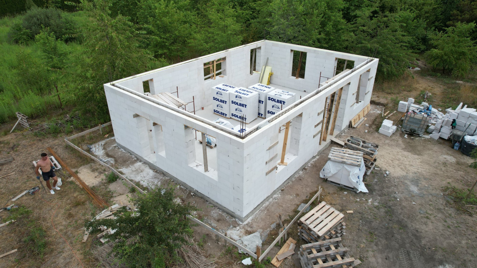

Z tego, z czego są wykonane mury ma również wpływ na etap wykonania instalacji. W tym przypadku zastosowanie betonu komórkowego również ma wpływ i ułatwia wykonanie tego etapu robót. Wykonanie bruzd, podkuć, przebić w murach z betonu komórkowego jest bardzo łatwe. Nie trzeba stosować elektronarzędzi o dużej mocy. Wystarczą narzędzia ręczne lub narzędzia akumulatorowe.

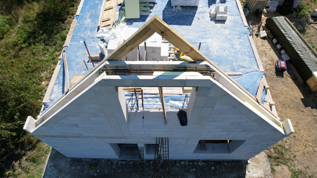

Ściany również biorą udział na etapie wykonania ich wykończenia. Trzeba je wykończyć od wewnątrz oraz od zewnątrz. Od wewnątrz ściany zazwyczaj wykańcza się tynkami wewnętrznymi cementowo-wapiennymi lub gipsowymi. Natomiast od zewnątrz należy jeszcze ściany zewnętrzne ocieplić, wykonać warstwę zbrojoną i wykonać tynk - jeśli ściany zewnętrzne wymagają ocieplenia. Jeśli ściany zewnętrzne są jednowarstwowe, to z zewnątrz nie wykonuje się ocieplenia, więc wówczas wykonuje się tylko tynk zewnętrzny. W tym kontekście również sprawdza się beton komórkowy, z którego buduje się również ściany jednowarstwowe bez ocieplenia, które spełniają wymagania izolacyjności termicznej.
Jak widać wykonie ścian to tylko fragmenty etapu wykonania stanu surowego otwartego. Ściany mają też wpływ na etap wykonania instalacji prowadzonych w ścianach oraz na etap wykończenia ścian od wewnątrz i od zewnątrz. Na pewno zastosowanie betonu komórkowe ułatwia roboty związane ze stanem surowym, jak i z układaniem instalacji, oraz z wykonaniem wykończenia ścian od wewnątrz i od zewnątrz.
