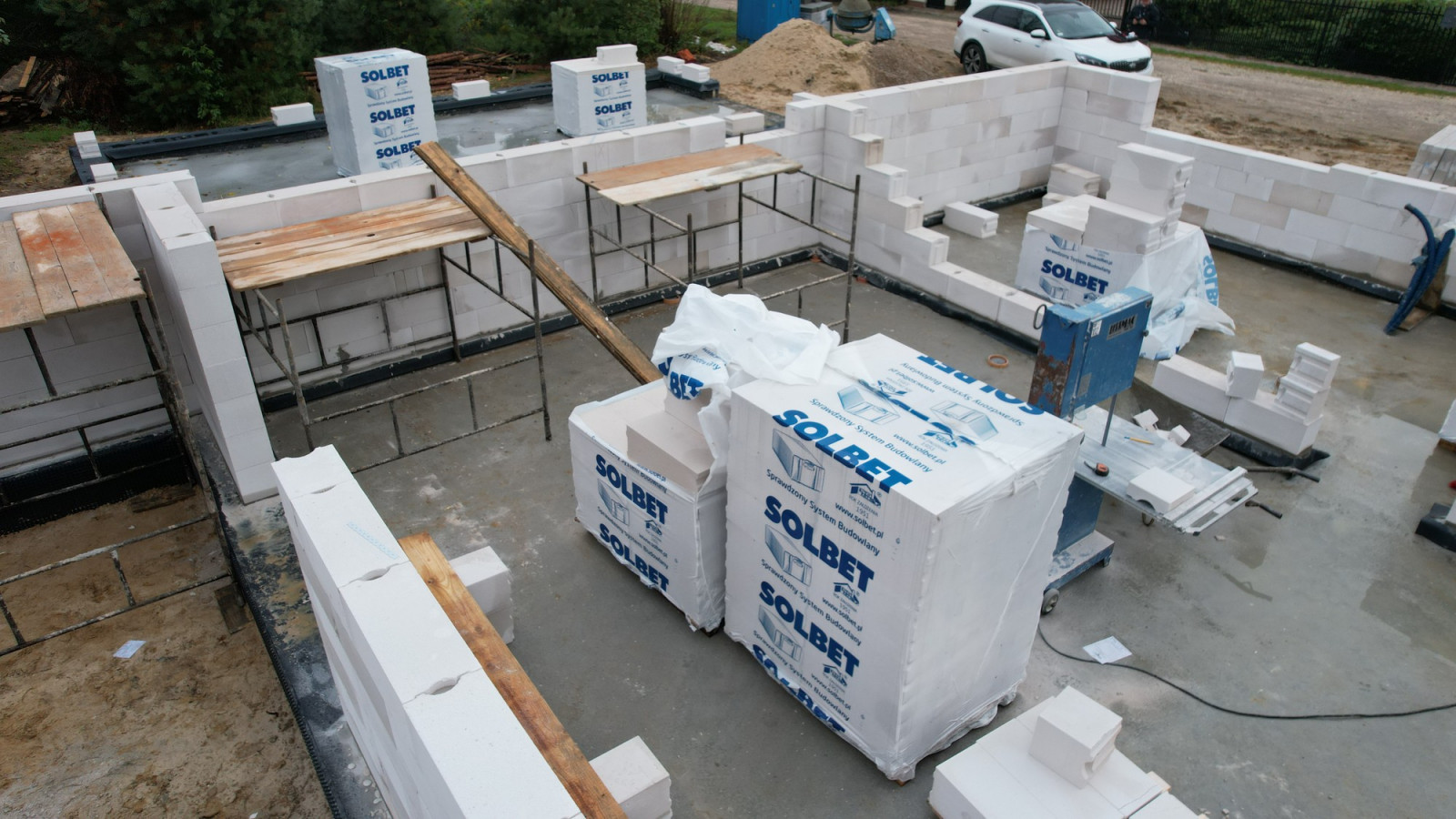

  • odpowiednie składowanie elementów murowych
Istotne jest to, by elementy murowe, które będą wmurowywane oraz wymurowane już mury nie były przemarznięte, oszronione albo zlodowaciałe. Dlatego bardzo ważne jest składowanie bloczków oraz zabezpieczanie murów wcześniej wymurowanych. Elementy murowe powinny być przechowywane w temperaturze wyższej niż -2°C przez okres dłuższy niż 24 godziny. Najlepiej, jeśli będą przechowywane do momentu rozpoczęcia prac murarskich w ofoliowanych paletach w temperaturze dodatniej. Palety jak i mury wcześniej wymurowane można przykryć fragmentami nawet folii albo fragmentami płyt styropianowych, by temperatura ujemna nie spowodowała przemarznięcia powierzchni elementów. Niedopuszczalne jest prowadzenie prac murarskich z wykorzystaniem przemarzniętych bloczków.

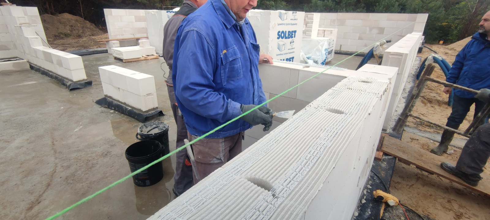

  • murowanie
Proces wykonania powinien zawsze odbywać się w ramach określonych warunków brzegowych. Roboty murowe można prowadzić w temperaturach dodatnich. W temperaturach około 0°C można zastosować zaprawę murarską zimową. Jeśli podczas murowania temperatura spadnie poniżej 0°C, prowadzenie robót należy bezwzględnie przerwać. Murowania nie można prowadzić na otwartej, nieosłoniętej przestrzeni podczas bezpośrednich opadów atmosferycznych.
