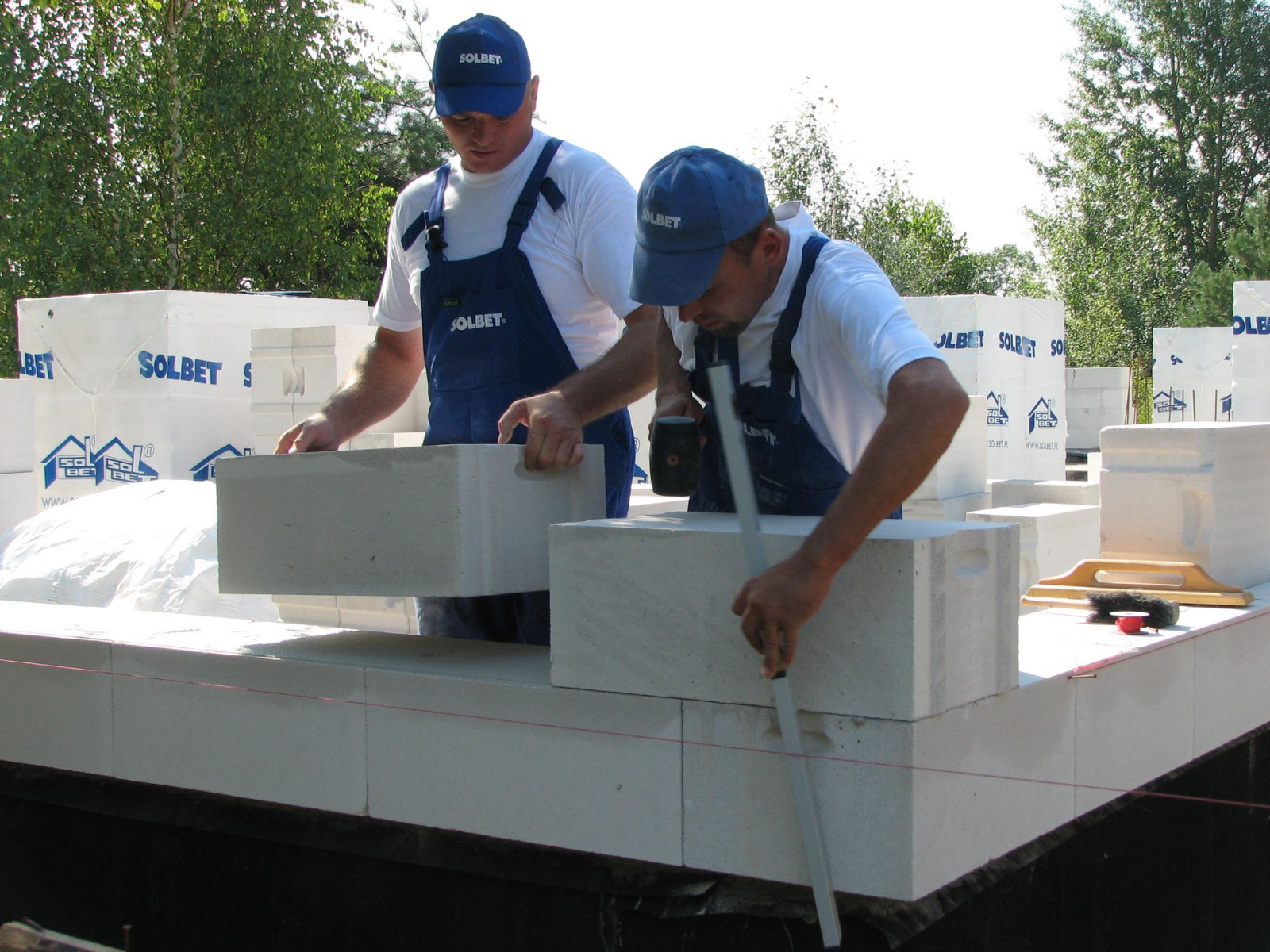

  • murowania pierwszej warstwy, sprawdza się wówczas:
    • rodzaj zaprawy murarskiej do wymurowania pierwszej warstwy,
    • posiadane narzędzia do murowania oraz sposób ich używania,
    • wykonanie hydroizolacji poziomej pod pierwszą warstwą murów,
    • wykonanie spoin pionowych,
    • odległości pomiędzy osiami oraz przekątne,

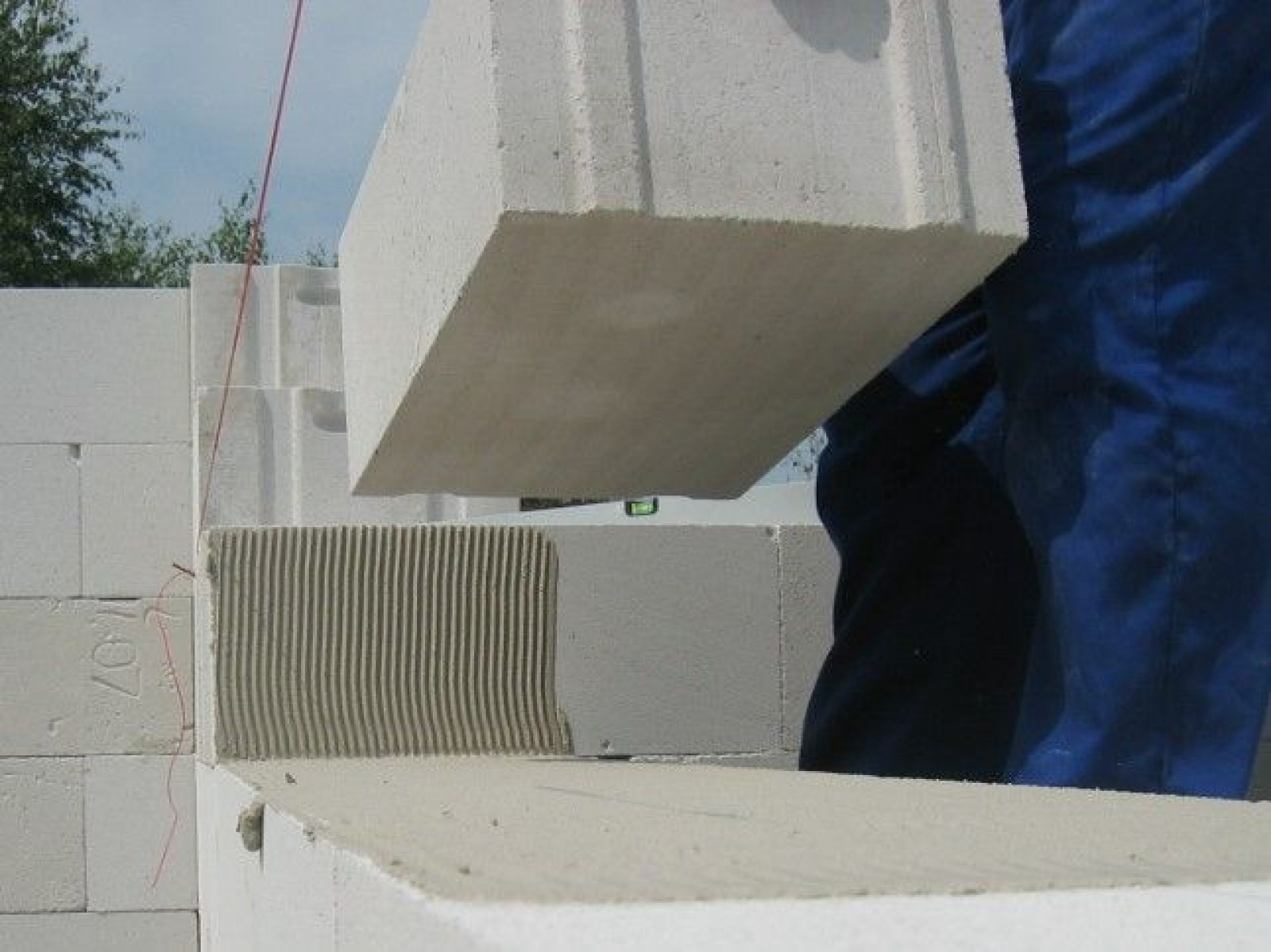

  • murowania kolejnych warstw, sprawdza się wówczas:
    • rodzaj zastosowanej zaprawy murarskiej do cienkich spoin,
    • wykonanie przewiązań,
    • wykonanie przemurowania,
    • operowanie narzędziami do murowania na cienkie spoiny, kolejność czynności,
    • poziom i pion,
