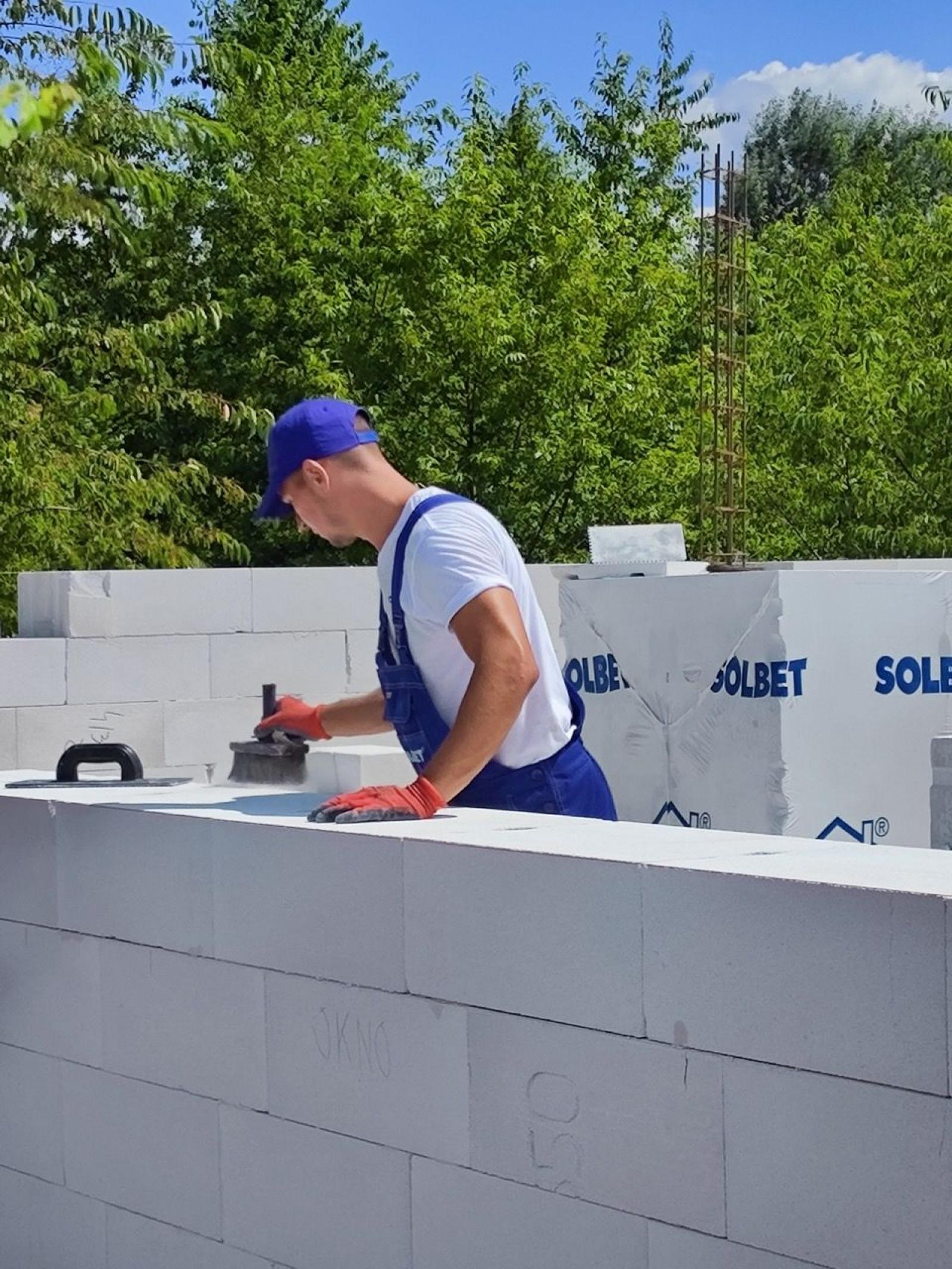

Przy murowaniu na zaprawę do cienkich spoin, bardzo ważną czynnością jest szlifowanie powierzchni bloczków przed nałożeniem kolejnej warstwy zaprawy.

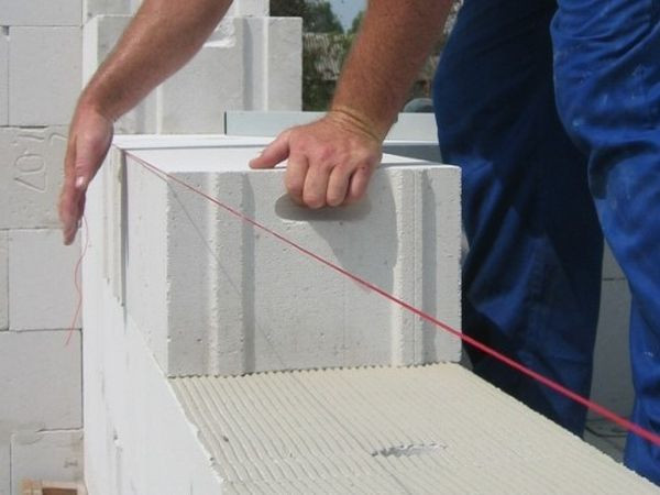

Zaprawa na bloczkach powinna być równomiernie rozprowadzona po całej jego powierzchni wspornej. Niedopuszczalne jest nakładanie zaprawy wąskimi pasmami. W przypadku bloczków gładkich (bez profilowań typu pióro + wpust) oraz w miejscach łączenia docinanych elementów (np. narożniki), czyli wszędzie tam, gdzie pióro - wpust został usunięty należy pamiętać o wypełnianiu zaprawą również powierzchni pionowej bloczków.

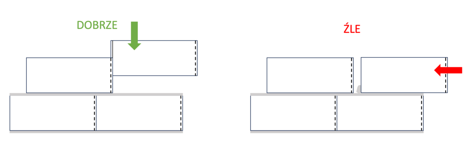

W przypadku murowaniu bloczków na pióra i wpusty, bez wypełniania zaprawą spoiny pionowej należy zadbać o prawidłowe wykonanie połączenia. Nieprawidłowy kierunek ustawiania bloczka w murze może spowodować gromadzenie się zaprawy w spoinie pionowej uniemożliwiając dokładne dosunięcie bloczka.
Rysunek. Prawidłowe i nieprawidłowe układanie bloczków profilowanych na pióro i wpust w murze z niewypełnionymi spoinami pionowymi
Rysunek. Prawidłowe i nieprawidłowe układanie bloczków profilowanych na pióro i wpust w murze z niewypełnionymi spoinami pionowymi.

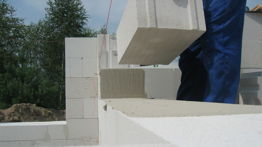

Do nakładania zaprawy do cienkich spoin zaleca się stosowanie systemowych kielni. Nie należy np. stosować grzebieni do glazury, które przy rozkładaniu zaprawy nie zapewniają odpowiedniej grubości spoin. Zęby w kielni do zaprawy do cienkich spoin mają odpowiedni kształt i wysokość umożliwiający równomierne rozłożenie zaprawy o grubości do 3 milimetrów. Kielnie mają szerokość dostosowaną do grubości muru, a więc zapewniają równomierne rozłożenie zaprawy na całej powierzchni bloczków.
Murowanie na zaprawę do cienkich spoin
Przy stosowaniu odpowiednich narzędzi i zachowaniu poprawnej technologii wykonania, murowanie na zaprawę do cienkich spoin z betonu komórkowego jest stosunkowo proste i szybkie.

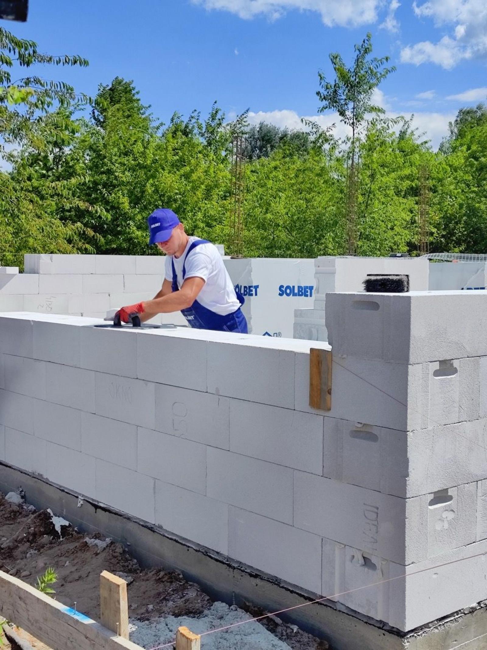

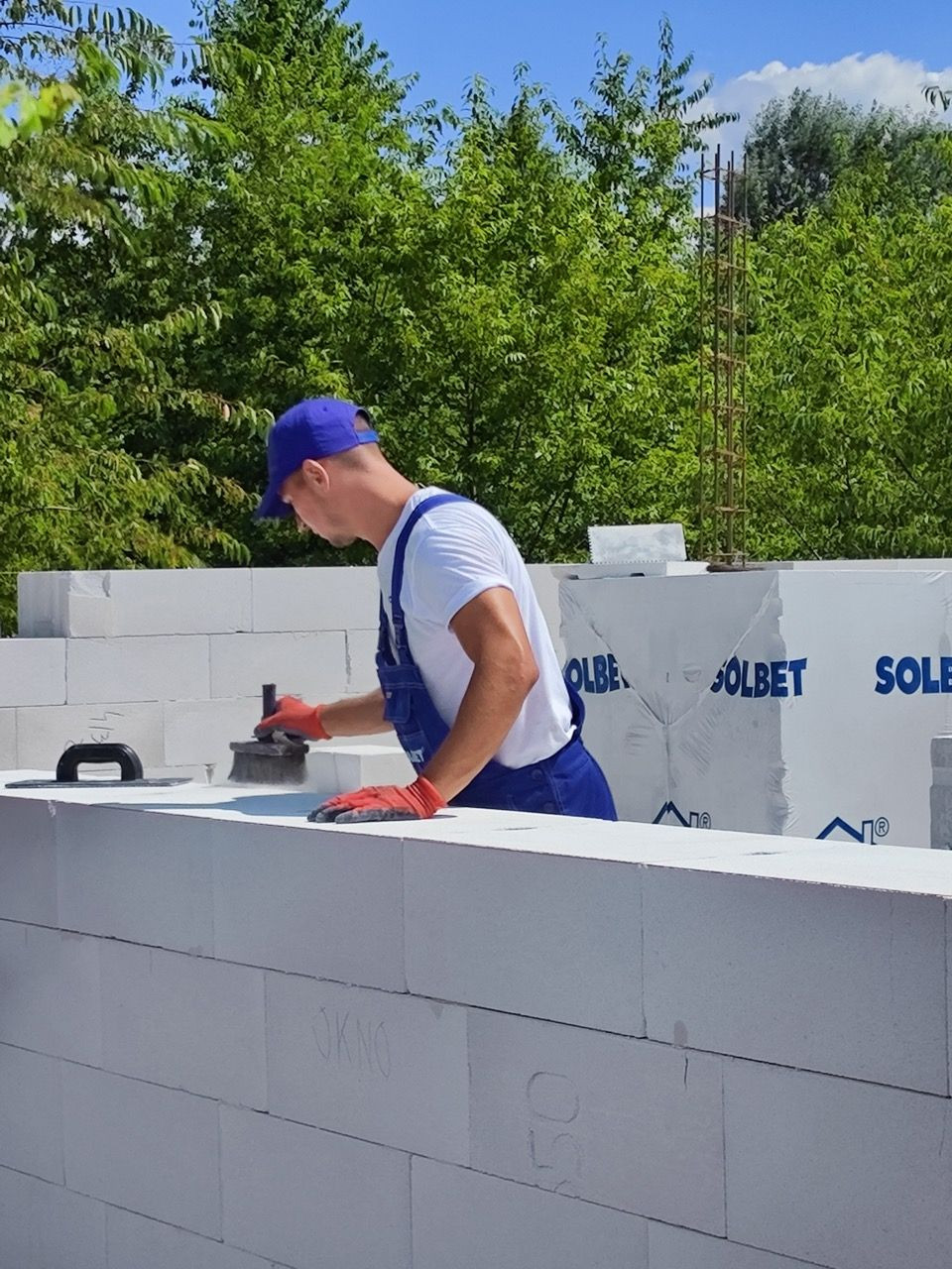

Brak wyrównania powierzchni muru
Przy murowaniu na zaprawę do cienkich spoin, bardzo ważną czynnością jest szlifowanie powierzchni bloczków przed nałożeniem kolejnej warstwy zaprawy za pomocą pacy lub strugu. Nierówności jednej warstwy przenoszą się na kolejne warstwy, utrudniając murowanie i uzyskanie cienkiej spoiny do 3 mm. Po szlifowaniu koniecznie trzeba zmieść nadmiaru pyłu. Kurz, pył i resztki zaprawy osłabiają przyczepność nowej warstwy bloczków.
