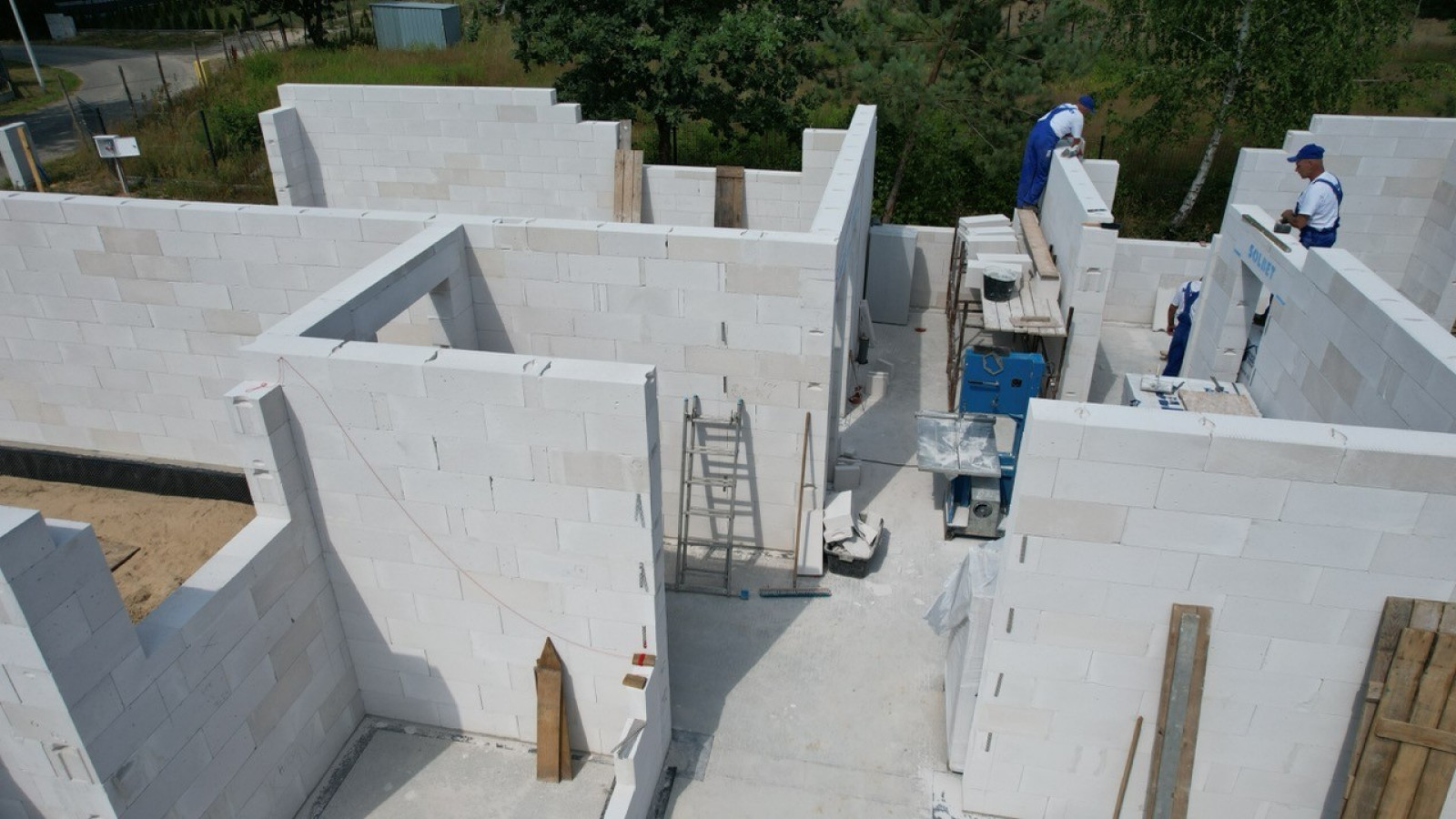

Murowanie ścian z betonu komórkowego (fot. Solbet)
Murowanie ścian zewnętrznych
Murowanie ścian z betonu komórkowego jest stosunkowo proste, pod warunkiem przestrzegania podstawowych zasad. Rozpoczynając budowę warto zapoznać się z instrukcją stosowania bloczków. Należy zwrócić uwagę na następujące elementy:

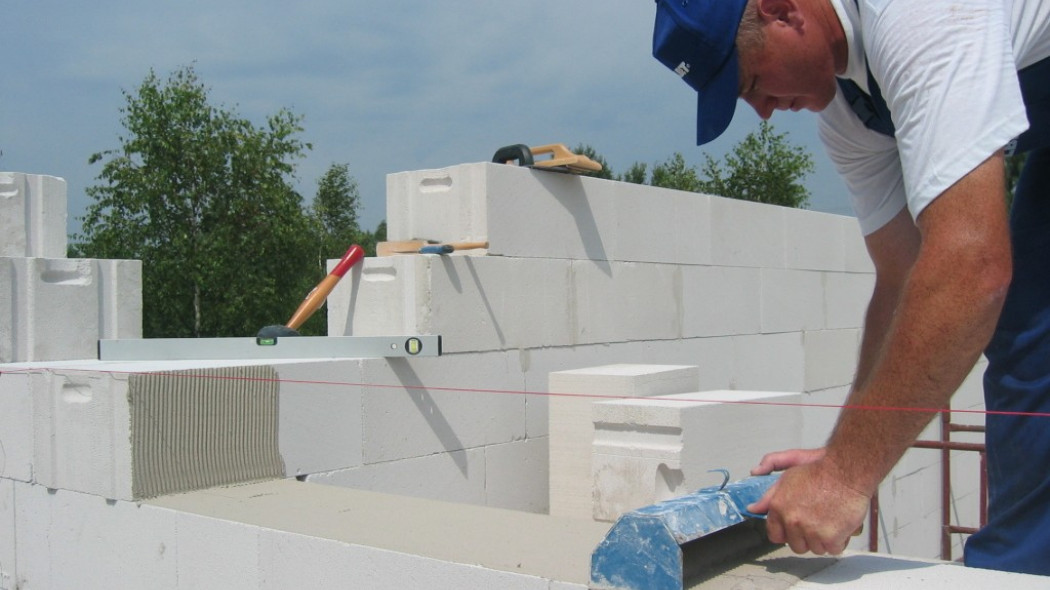

  • Pierwsza warstwa. Pierwszą warstwę bloczków należy wykonać na zaprawie cementowej (np. Solbet 0.5) - służy ona do wyrównania wszelkich nierówności fundamentu. Dobrze wypoziomowana pierwsza warstwa, umożliwi nam murowanie kolejnych warstw bloczków na zaprawie do cienkich spoin (np. Solbet 0.1 lub 0.2).
  • Pierwsze bloczki. Murowanie rozpoczynamy od narożników, po ich ułożeniu rozciągamy sznur murarski (zachowując poziom) i uzupełniamy warstwę. Dobrą praktyką jest układanie bloczków w narożnikach w taki sposób, aby pióra były skierowane na zewnątrz - przed układaniem ocieplenia wystające z płaszczyzny ściany pióra wystarczy zeszlifować, a uchwyty wypełnić.

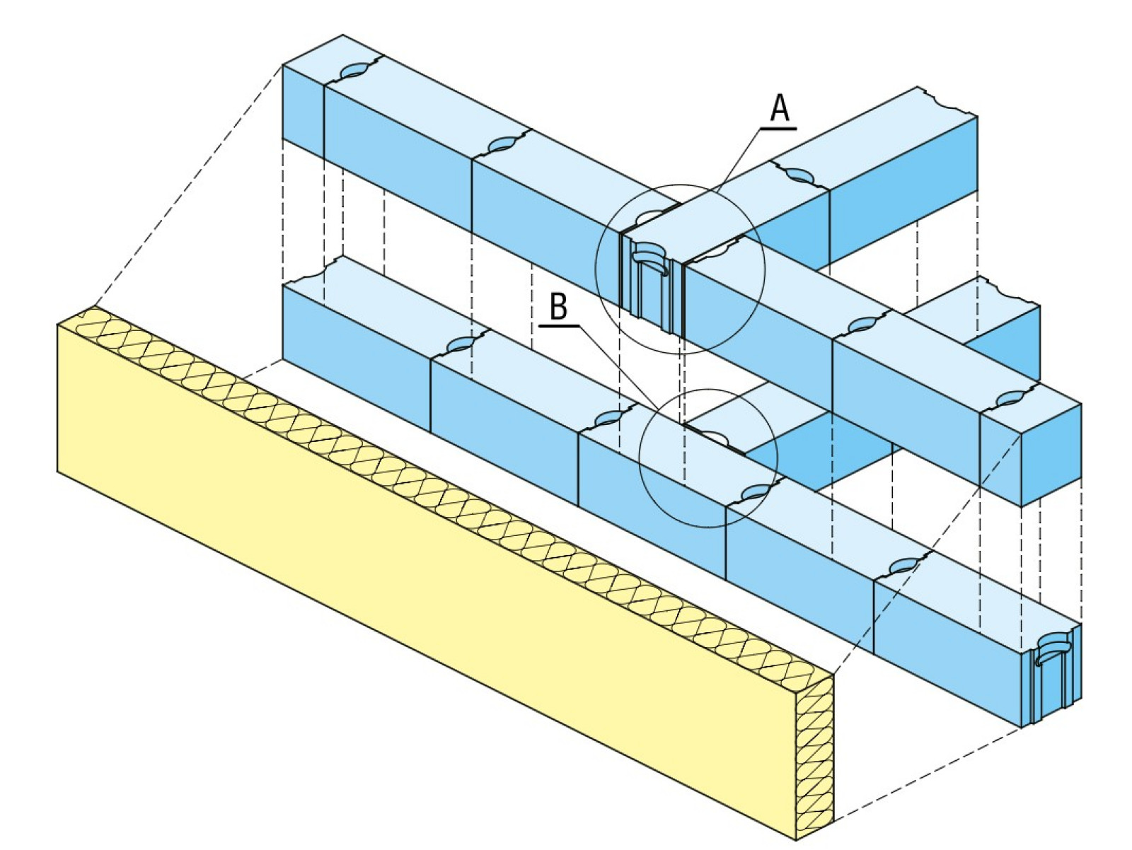

  • Łączenie ścian konstrukcyjnych. W przypadku ścian z ociepleniem ściany wewnętrzne nośne przemurowuje się na całą grubość ściany zewnętrznej.
Atlas detali konstrukcyjnych SOLBET: Sposób połączenia ściany wewnętrznej ze ścianą zewnętrzną z ociepleniem.
  • Kontrola podczas murowania. Podczas murowania kontrolujemy pion i poziom ułożenia bloczków, wszelkie nierówności szlifujemy, a powstały pył zmiatamy. Ustawienie bloczka w murze koryguje się z wykorzystaniem młotka z gumowym obuchem.

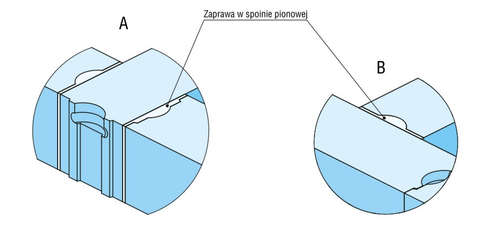

  • Spoina pionowa. Łącząc bloczki w narożach i wszędzie tam, gdzie nie ma połączenia typu pióra- wpusty (elementy docinane) należy pamiętać o wypełnieniu spoiny pionowej zaprawą murarską.
  • Narożnik. W narożnikach zawsze należy ustawić dostawiany bloczek w taki sposób, aby powierzchnia czołowa z wpustami była skierowana do bocznej powierzchni wmurowanego bloczka.
Atlas detali konstrukcyjnych SOLBET: Dostawienie bloczka wpustem, wypełnianie spoin pionowych zaprawą.
  • Murowanie na zaprawę do cienkich spoin. Ze względu na dużą dokładność bloczków z betonu komórkowego, kolejne warstwy murujemy na zaprawie do cienkich spoin za pomocą kielni. Maksymalna grubość zaprawy nie powinna być większa niż 3 mm.
  • Przewiązanie murarskie. Podczas układania bloczków w kolejnych warstwach należy pamiętać o przewiązaniu murarskim. W przypadku elementów murowych Solbet, bloczki powinny mijać się w kolejnych warstwach o min. 10 cm.

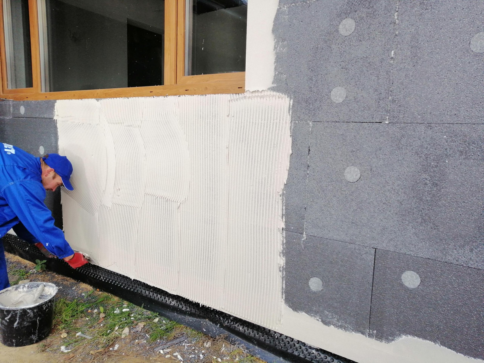

Zaciągnięcie kleju do zatopienia siatki (fot. Solbet)

  • Klejenie płyt izolacji termicznej do podłoża. Przy klejeniu płyt styropianowych należy stosować metodę obwodowo-punktową. Ze względu na różne właściwości zapraw, grubość zaprawy należy dobrać ze względu na rodzaj zastosowanych wyrobów. Ważne jest, aby nałożyć taka ilość zaprawy, aby pokrywała co najmniej 40% powierzchni płyty, a po jej dociśnięciu do muru 60%.
  • Układanie płyt. Płyty należy układać od dołu do góry z przesunięciem spoin pionowych o min. 15 cm, brzeg płyty powinien być dokładnie przyklejony do muru. W narożach płyty styropianowe należy układać na „mijankę”.
  • Spoiny pomiędzy płytami. Ważne, aby klej nie znajdował się na bocznych powierzchniach płyty. Niedopuszczalne jest wypełnianie ewentualnych szczelin zaprawą. Ubytki wypełnia się cienkimi paskami styropianu.
