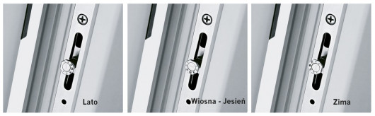

PCW jest tworzywem, które pod wpływem dużych zmian temperatury latem i zimą rozszerza się i kurczy, a to może prowadzić do zmniejszenia szczelności okna. By tego uniknąć, warto zadbać o regulację docisku skrzydła do ramy, przed i po sezonie zimowym.
Okucia okienne activPilot firmy Winkhaus są wyposażone w 8-kątne trzpienie ryglujące
Ustawienie okuć okien (fot. Winkhaus)
Okucia okienne wyposażone w ośmiokątne trzpienie ryglujące umożliwiają indywidualną regulację docisku skrzydła do ramy w zależności od pory roku. Używa się do tego celu specjalnego kluczyka, którym obraca się pierścień na trzpieniu, biorąc za punkt odniesienia przylgę skrzydła. Latem, aby zmniejszyć docisk skrzydła do ramy, pierścień powinien być ustawiony najcieńszą częścią w kierunku przylgi, czyli do wnętrza pomieszczenia. Zimą, dla lepszej szczelności okien, pierścień należy ustawić tak, aby przylegał do ramy swoją najgrubszą częścią.
