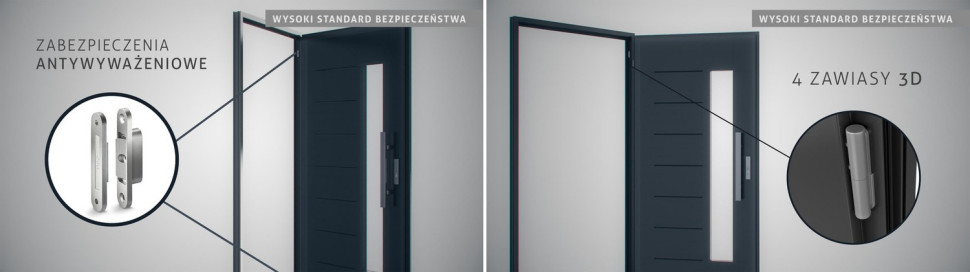

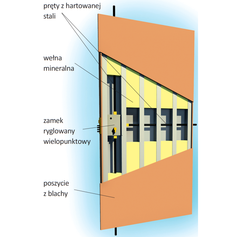

- To jeden z kluczowych parametrów. Drzwi, podobnie jak okna, produkowane są w sześciu klasach odporności Rc - od 1 do 6. Im wyższa, tym większa jest odporność na włamanie. Drzwi niższej klasy zapewniają tylko podstawową ochronę, te wyższej będą stawiały opór nawet wówczas, gdy włamywacz będzie używał do ich sforsowania elektronarzędzi dużej mocy.
Tego typu modele mają solidną konstrukcję. Rama skrzydła wzmocniona jest kilkumilimetrowymi poziomymi lub pionowymi prętami, a drzwi pokryte są stalową blachą i mają bolce antywyważeniowe, które wsuwają się w otwory w ościeżnicy. Do tego dochodzą zamki wielopunktowe, lokowane w kilku miejscach na całej długości skrzydła oraz wzmocnione zawiasy chronione metalowymi osłonami, zabezpieczającymi przed przecięciem. Takie drzwi montuje się na stalowej ościeżnicy, która wymaga głębokiego zakotwienia w murze.

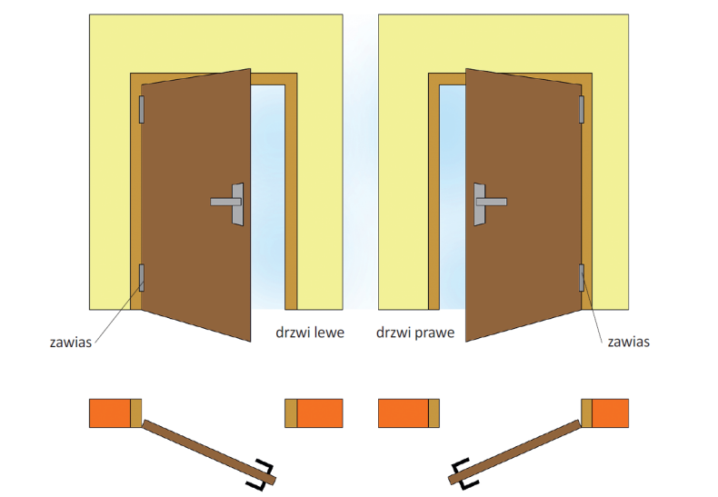

Drzwi mogą się otwierać do wewnątrz lub na zewnątrz. Korzystniejszy jest ten drugi wariant - takie skrzydło znacznie trudniej jest wypchnąć z zawiasów, poza tym taki model jest szczelniejszy, ponieważ wiatr dociska je wówczas do ościeżnicy.
