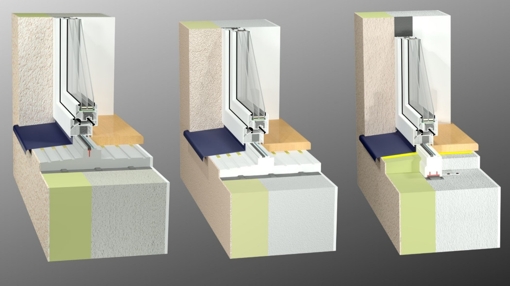

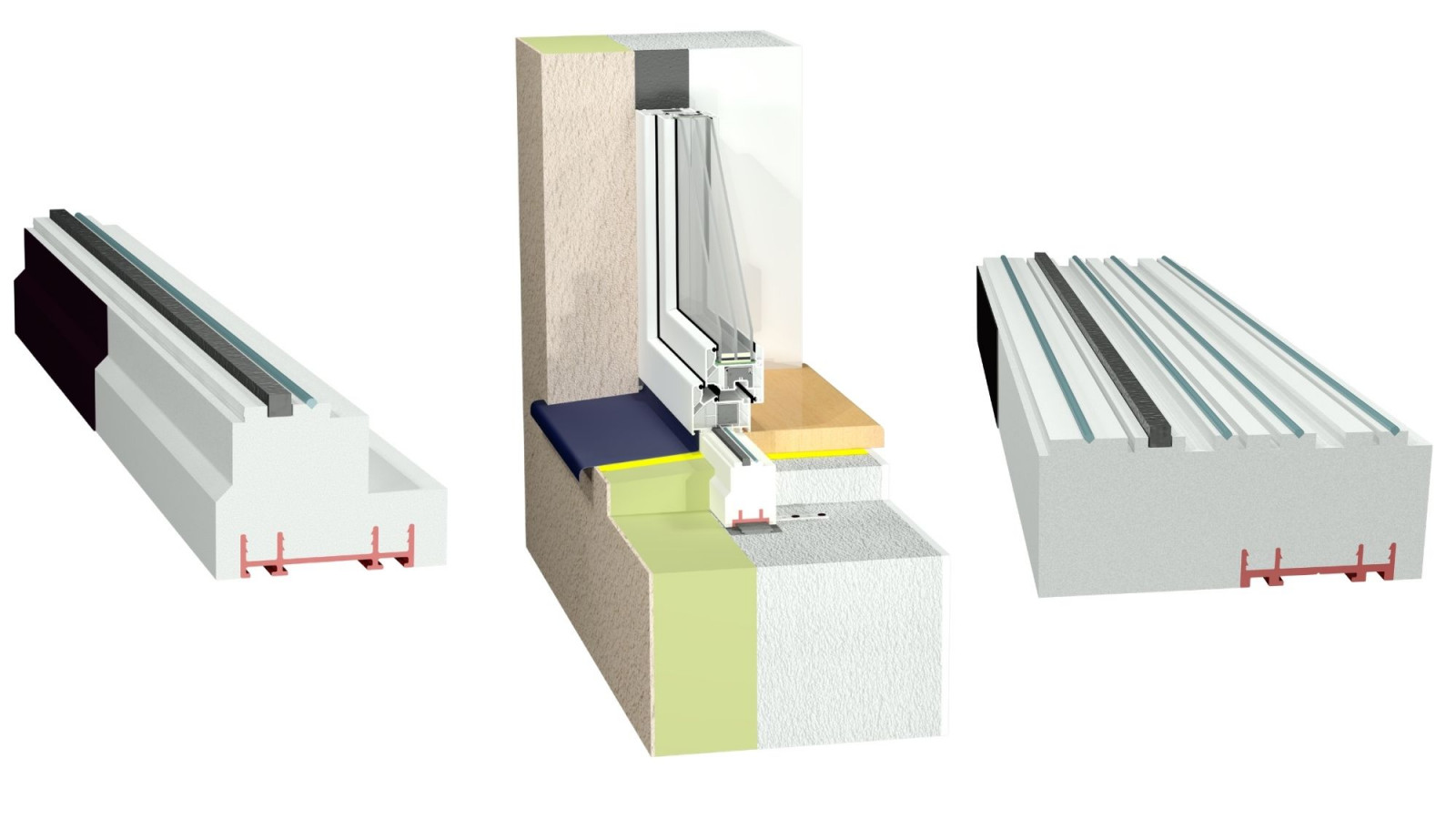

Schemat osadzenia okna z wykorzystaniem termoizolacyjnych profili podokiennych PR02XT, PO2KT oraz PRKT02

Podwaliny PO1KT, PO2KT i PHS1KT z KLINARYTU® są elementami systemu, który stosuje się najczęściej do montażu pod progi okienne i drzwiowe z ALU, PCV, kompozytów i innych materiałów.

Gdy podwalina jest już stabilna, przystępujemy do osadzenia ramy okiennej. Ramę wstawiamy w otwór i dociskamy tak, aby nastąpiło charakterystyczne "wskoczenie" zaczepów ramy w zaczepy elementu izolacyjnego. Jest to moment, w którym precyzja wykonania procentuje - profil jest odpowiednio frezowany na etapie produkcji i musi idealnie pasować do konkretnego systemu okiennego.
Dla zwiększenia stabilności, zwłaszcza w przypadku wysokich elementów i drzwi, stosuje się dodatkowe mocowanie mechaniczne. W systemach KLINAR® wykorzystuje się blachy montażowe wpinane w listwę PCV. W przypadku wyższych podwalin zaleca się stosowanie stalowych kątowników przykręcanych do elementów wkrętami o dużym uzwojeniu. W przypadku podwalin pod bramy garażowe (PBKT) lub ciężkie przeszklenia, użycie kątowników stalowych przykręcanych do podłoża i do boku podwaliny, jest wręcz niezbędne, aby uniemożliwić przesuw w płaszczyźnie poziomej.

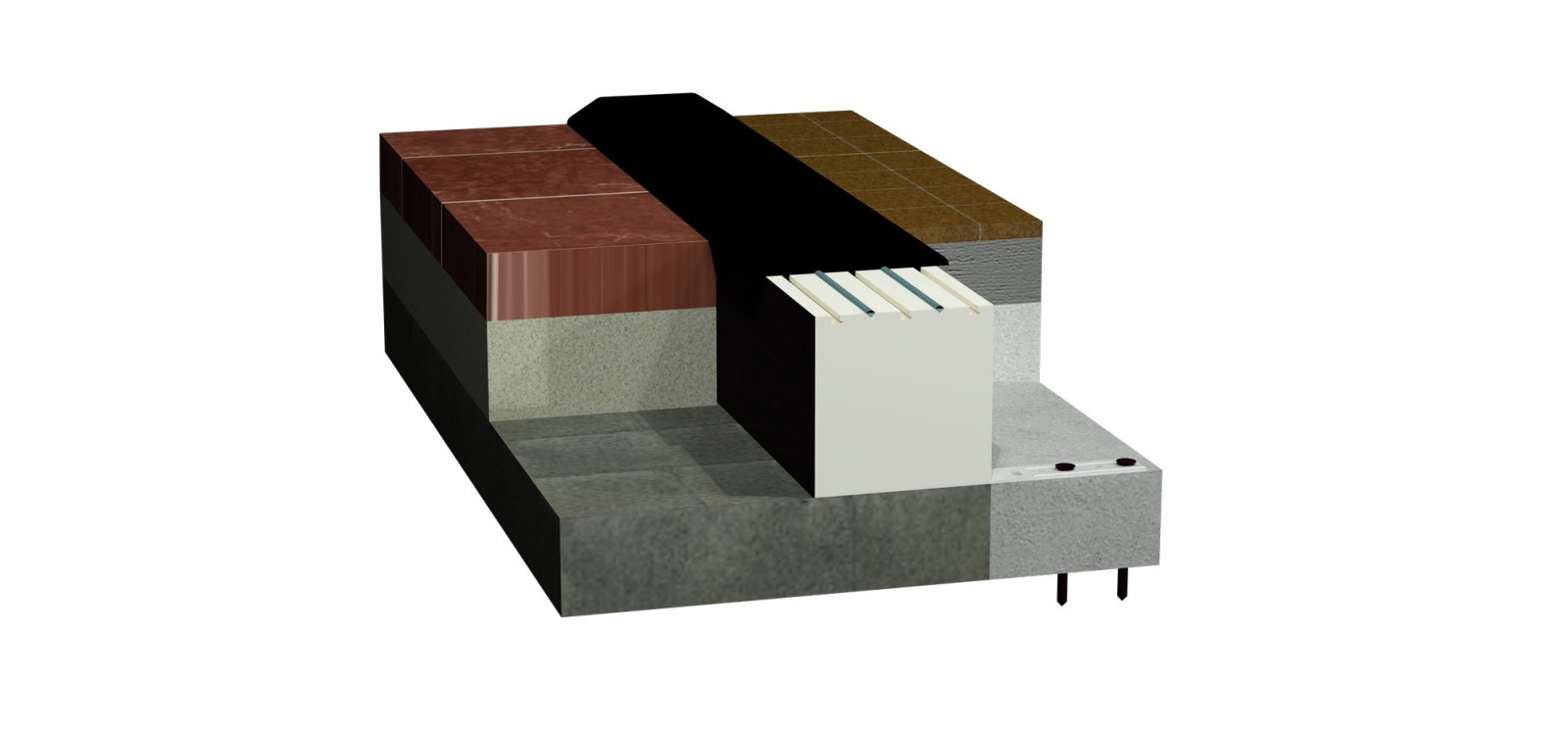

Podwalina pod bramy garażowe PBKT z KLINARYTU® w jest elementem złożonym z podwaliny z KLINARYTU®  oraz specjalnie wyprofilowanym najazdowym progiem gumowym.
