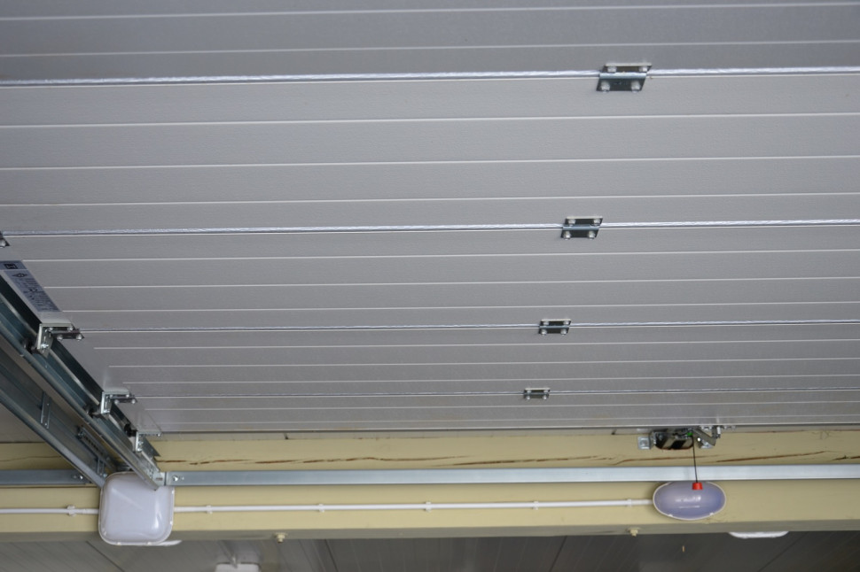

Brama garażowa: Ciepłe segmenty, solidne prowadnice i rolki, linki awaryjnego otwierania
Ciepłe segmenty, solidne prowadnice i rolki, linki awaryjnego otwierania.
