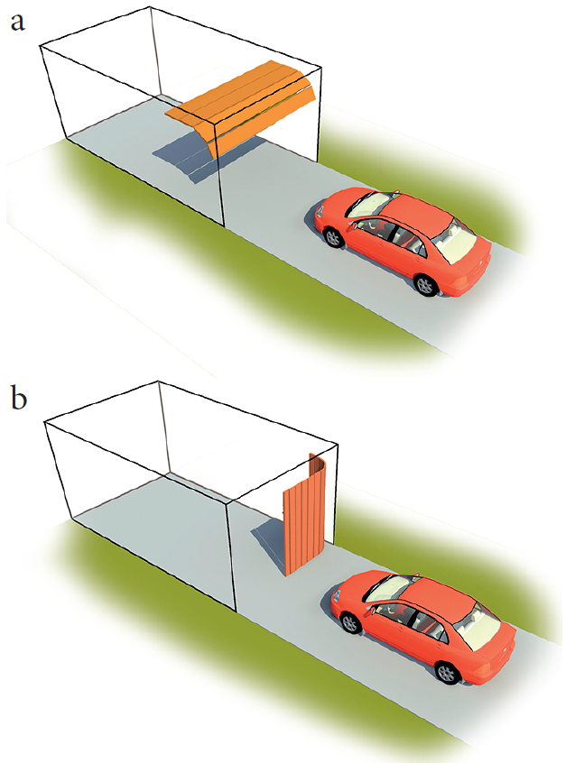

- Obecnie najpopularniejsze są bramy segmentowe. Składają się z kilku segmentów (od 3 do 6), połączonych zawiasami i zabezpieczonych uszczelkami, chroniącymi przed niekorzystnymi warunkami atmosferycznymi. Panele na ogół wykonane są ze stali ocynkowanej i pokryte blachą stalową, a wykończone tworzywem sztucznym, drewnem, aluminium lub pomalowane farbą proszkową. Wnętrze takich modeli wypełnia się przeważnie pianką poliuretanową, której zadaniem jest izolowanie cieplne i akustyczne. Produkuje się je w dwóch wariantach - jako otwierane do góry lub na bok.
W pierwszym płaszcz bramy porusza się wzdłuż prowadnic pod sufitem, natomiast w drugim - zachodzi na ścianę garażu (te polecane są do niższych, ale szerszych garaży).
Bramy segmentowe można zamontować w otworze wjazdowym o dowolnym kształcie, np. z nadprożem w kształcie łuku. Ich zaletą jest oszczędność miejsca i łatwość uruchamiania. Poza tym są szczelne, przez co bardzo dobrze trzymają ciepło, dlatego nadają się do ogrzewanych garaży, ulokowanych w bryle domu.

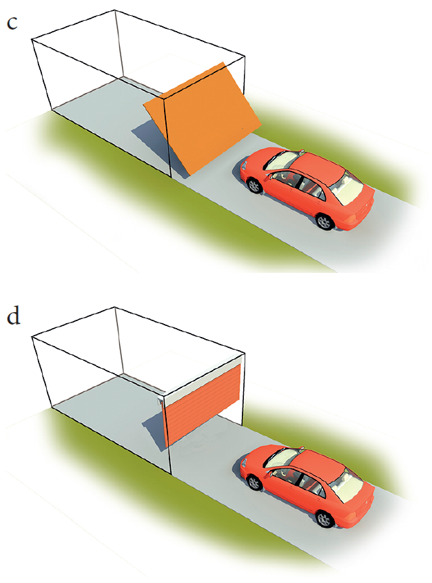

- To ciekawe, byłem przekonany, że najpopularniejsze są bramy, których skrzydła podnosi się do góry i chowa pod sufitem.
- Mówi pan o bramach uchylnych. Rzeczywiście, przez lata były wybierane najczęściej, lecz obecnie ustąpiły pierwszeństwa bramom segmentowym. To dlatego, że są niezbyt szczelne - ucieka przez nie sporo ciepła. Mimo to ciągle cieszą się popularnością, ponieważ są względnie tanie, łatwe w montażu i nadają się do garaży bez nadproża. Mają prostą konstrukcję - jednolita niełamana płyta bramy, unosząc się do góry na prowadnicach, najpierw zachodzi nad podjazd, a potem chowa się pod sufitem garażu. Panele wykonane są ze stali, rzadziej z aluminium lub drewna. Niestety, bramy uchylne wymagają nie tylko sporo miejsca w garażu, ale również na podjeździe - podczas otwierania wysuwają się nawet 1 m przed garaż.
- Widziałem też bramę działającą jak zewnętrzna roleta okienna.
- Ten typ to brama rolowana. Jej płaszcz składa się z wąskich lameli stalowych lub aluminiowych, połączonych przegubowo na całej długości ramy, które są nawijane na wał umieszczony w znajdującej się nad otworem wjazdowym kasecie. Kupuje się je w komplecie z napędem. Bramy rolowane są najdroższe z omawianych, ale mają wiele zalet. Zajmują mało miejsca, są wygodne w obsłudze, bezpieczne i nie wymagają długiego podjazdu do garażu.
Rodzaje bram garażowych: segmentowa górna (a), segmentowa boczna (b), uchylna (c), rolowana (d)
