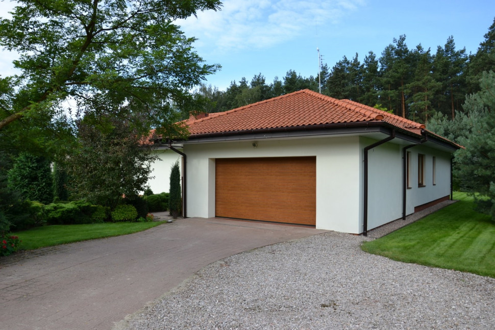

Przez kilka lat użytkowaliśmy drewniane wrota. Niestety, ich główną wadą była niedostateczna izolacja termiczna, mimo zastosowania gąbki ocieplającej. Z tego powodu zdecydowałem się wymienić bramę na lepiej zaizolowaną i uszczelnioną - mówi Janek,Czytelnik Budujemy Dom, który bramę garażową użytkuje od 4 lat.
Parametry garażu: w bryle budynku, na 2 samochody, powierzchnia 32 m2. Ściany z bloczków betonu komórkowego. Garaż ogrzewany w zimie grzejnikiem elektrycznym (1500 W) do temperatury 7°C.

  • obecna - segmentowa, górna, z ocynkowanych paneli stalowych, izolowanych pianką poliuretanową o gr. 46 mm, wykończonych na zewnątrz okleiną z tworzywa sztucznego imitującego deski, od strony garażu białą;
  • wymiary 440 x 225 cm;
  • gwarancja 3 lata.
  • brama kupiona z napędem i usługą monterską.

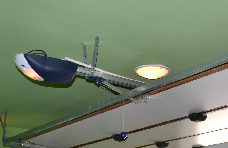

  • napęd łańcuchowy, siłownik elektromagnetyczny z siłą uciągu 650 N, amperometryczny system wykrywania przeszkody, funkcja zwolnienia opadania wrót przed zamknięciem.

Chciałem mieć mechanizm napędu z łańcuchem, a nie gumowym pasem, oraz system wykrywania przeszkody. Dla każdego z domowników kupiłem dwukanałowy pilot, który obsługuje również bramę wjazdową.

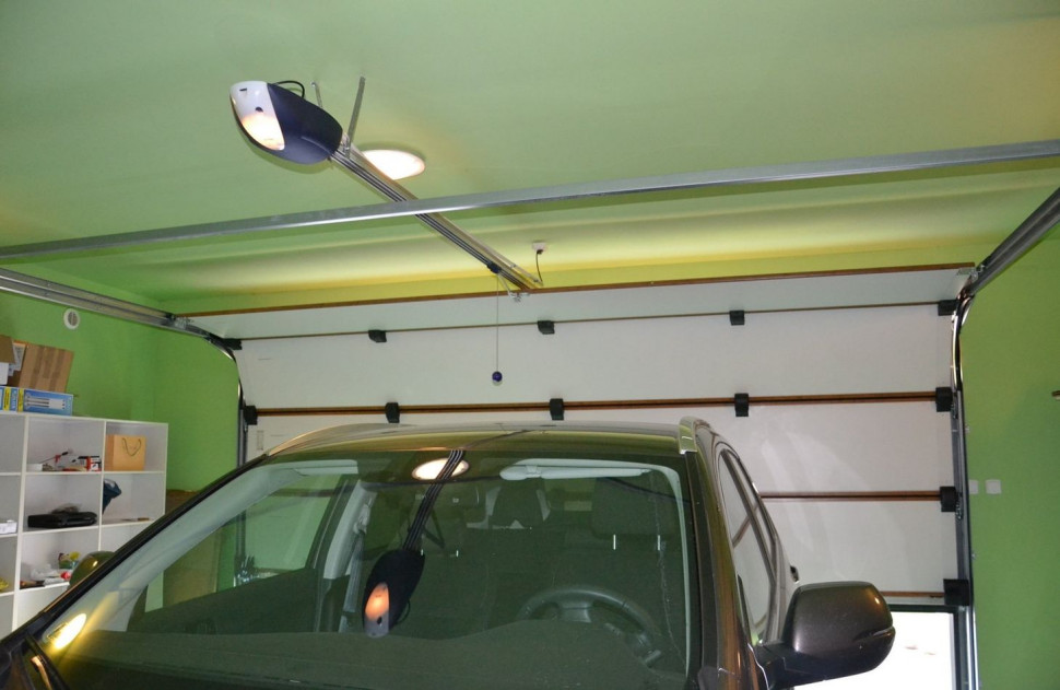

Od strony garażu, brama segmentowa ma kolor biały

Elementy napędu elektrycznego

  • Pod względem izolacyjności, obecna brama lepiej się sprawdza niż poprzednia. Grzejnik w garażu uruchamiam sporadycznie podczas ciężkich mrozów, kiedy wyjeżdżamy z garażu. Przez większość roku wystarcza, że garaż ogrzewa ciepło z silników zaparkowanych samochodów. W zimie staramy się na krótko otwierać wrota, bo garaż od razu się wychładza. Na to nie ma rady i w zasadzie jest to jedyna wada nowej bramy. Na szczęście, dość ciężkie wrota płynnie jeżdżą po prowadnicach, więc kiedy nie ma prądu, otwieranie nie przysparza nam kłopotu, ale wymaga użycia siły.
  • Przed zamontowaniem nowej bramy, wykonawcy musieli zlikwidować prowadnicę umocowaną w posadzce garażu, po której poruszała się poprzednia. Remont posadzki był łatwy, podobnie jak demontaż pozostałych elementów. Zdjęcie starej bramy i założenie nowej trwały 2 dni. Polecam napęd z funkcją spowalniającą opadanie wrót tuż przed ich zamknięciem, bo nie uderzają w próg. Oczywiście, napęd bramy podłączyłem do odrębnego obwodu elektrycznego. Bramy nie zaopatrywałem w dodatkowe, oprócz standardowego rygla, zabezpieczenia antywłamaniowe. Garaż już wcześniej wyposażyłem w czujkę alarmu i razem z domem jest objęty usługą monitoringu. Nie zastosowałem fotokomórki, tylko funkcję wykrywania przeszkody.

Na zdjęciu otwierającym: Brama skierowana jest na wschód, więc okleina imitująca drewno nie płowieje
