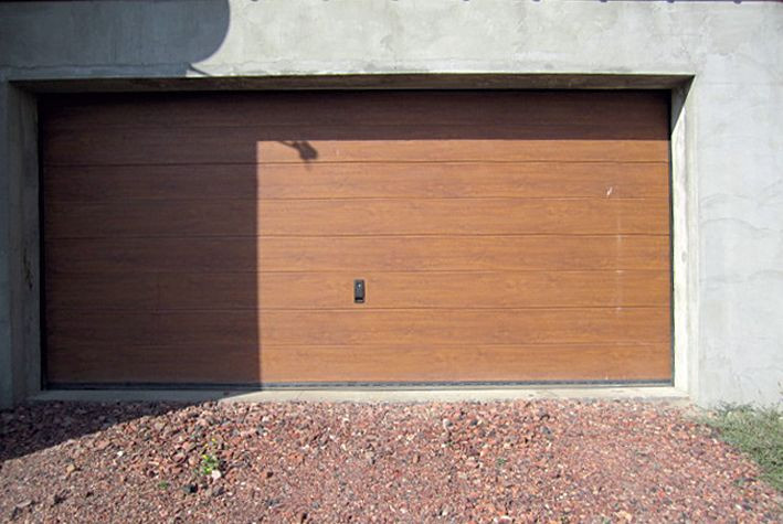

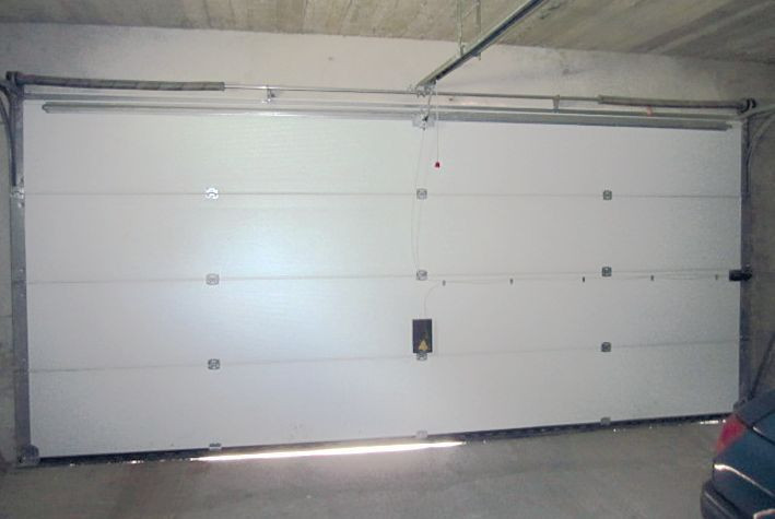

Brama - widok od zewnątrz (z lewej) i od wewnątrz (z prawej)

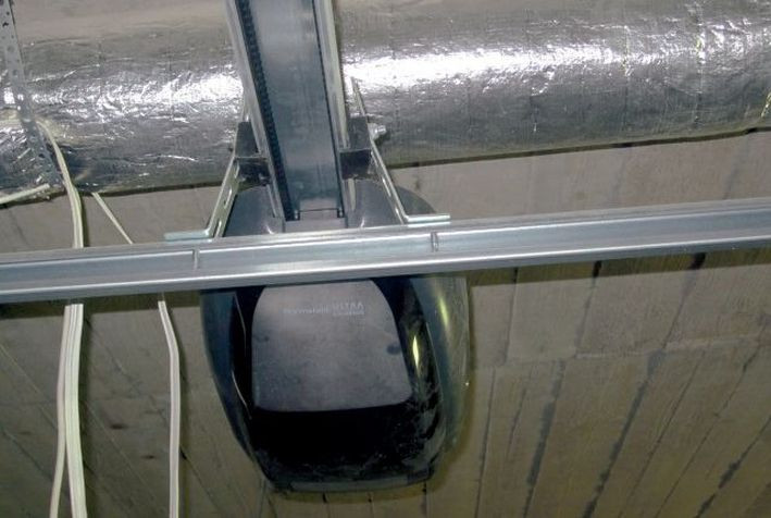

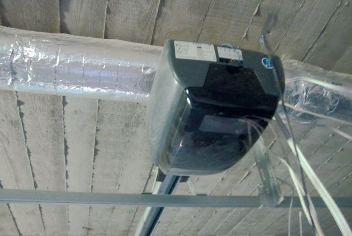

Napęd do bramy Normstahl g60

  • W czasie użytkowania bramy nastąpiło zerwanie linki. Nie chciałem fachowcom zostawiać pilota do bramy, więc mieli ją ręcznie zamykać. Jedna z ostatnich ekip zbyt mocno zamykała bramę i uszkodziła linki. Musiałem zamocować dodatkowe wsporniki do konstrukcji bramy, bo brama za bardzo "chodziła" na boki, czasami w związku z tym spadała rolka z lewej strony.

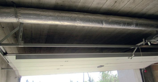

Szyny, po których brama wsuwa się pod strop garażu
