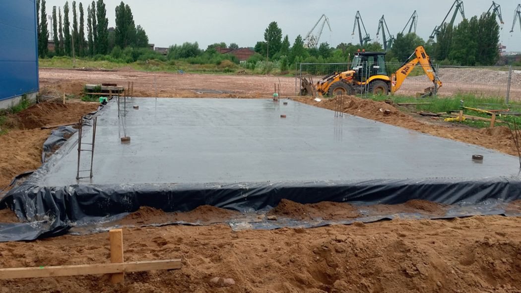

Wysoki poziom wód gruntowych sam w sobie nie jest największym wyzwaniem przy wykonywaniu płyty fundamentowej. Każda działka jest inna, dlatego kluczowe znaczenie ma właściwa interpretacja wyników badań geotechnicznych i dostosowanie technologii do lokalnych warunków.
Najważniejsze jest wykonanie stabilnej, odpowiednio zagęszczonej warstwy nośnej oraz zapewnienie skutecznego odprowadzenia wody z otoczenia fundamentu. W wielu przypadkach wystarczająca jest właściwie zaprojektowana i zagęszczona podbudowa z piasku. Jeżeli jednak podłoże jest słabonośne lub zwierciadło wód gruntowych utrzymuje się wysoko przez cały rok, konieczne może być zastosowanie tłucznia, geowłókniny w celu separacji warstw gruntu, a niekiedy oprócz drenażu opaskowego wykonanie drenażu na całej działce.
Jeżeli istnieje taka możliwość, roboty ziemne warto prowadzić w okresie niższego poziomu wód gruntowych. Zdarzają się jednak działki, na których wysoki poziom wody utrzymuje się przez cały rok. W takich przypadkach niezwykle ważna jest dobra organizacja prac - ograniczenie czasu, przez jaki wykop pozostaje otwarty, oraz w razie potrzeby ciągłe odpompowywanie napływającej wody. To pozwala zachować odpowiednią jakość podbudowy i uniknąć pogorszenia parametrów nośności gruntu.
