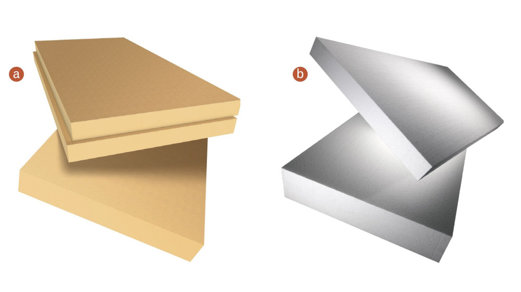

Do izolacji fundamentów, bardzo dobrze nadaje się polistyren XPS, bo wykazuje minimalną nasiąkliwość i bardzo wysoką wytrzymałość mechaniczną (a). Do izolacji cieplnej podłóg, najczęściej stosuje się styropian EPS (b). fot. swisspor
