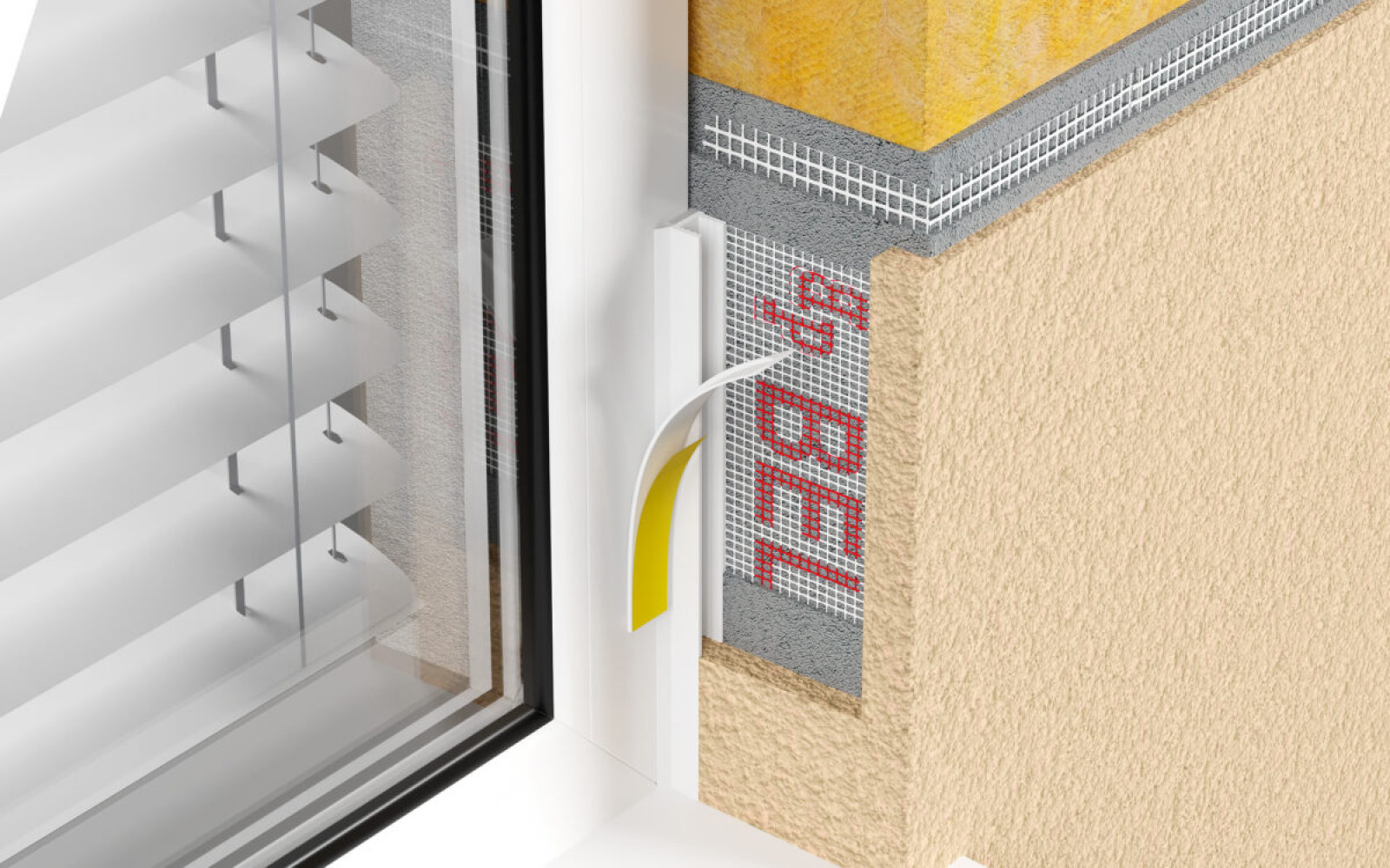

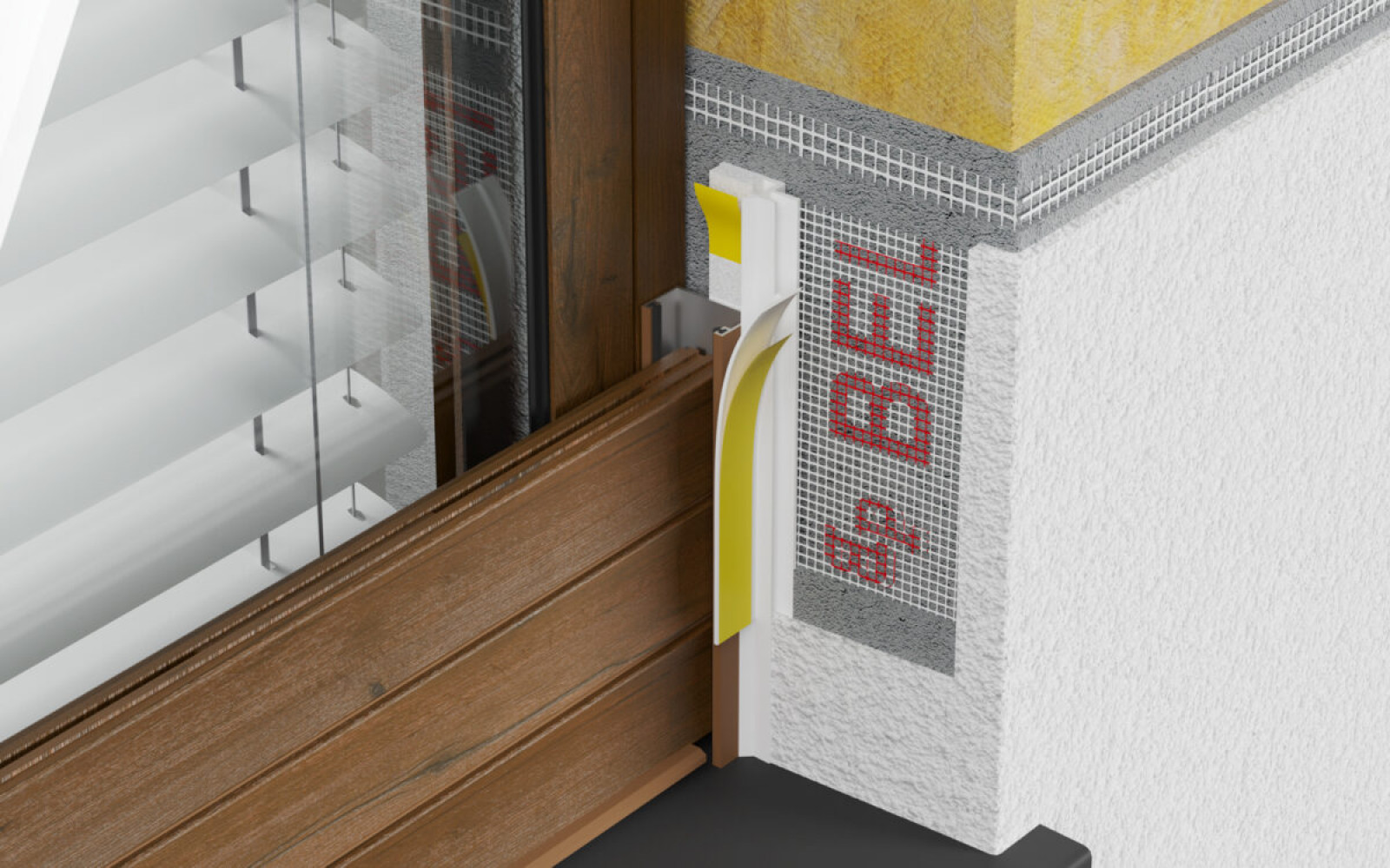

1. Stolarka otworowa (okna i drzwi)
Jednym z kluczowych miejsc wymagających dylatacji jest styk tynku z ościeżnicami okien i drzwi. W tym celu stosuje się listwy przyokienne dylatacyjne PVC z serii BP13. Dzięki specjalnej, elastycznej piancen listwy te skutecznie oddzielają tynk od ościeżnicy, absorbując naprężenia i drgania powstające w tym newralgicznym punkcie. Profile dylatacyjne są również niezbędne przy montażu rolet zewnętrznych. Do prawidłowego oddzielenia tynku od prowadnicy rolety przeznaczona jest listwa BP13 R.
BP 13 – listwy PVC dylatacyjne przyokienne z siatką
BP13 R listwa dylatacyjna biała do prowadnic rolet

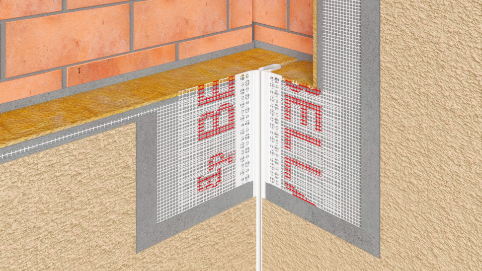

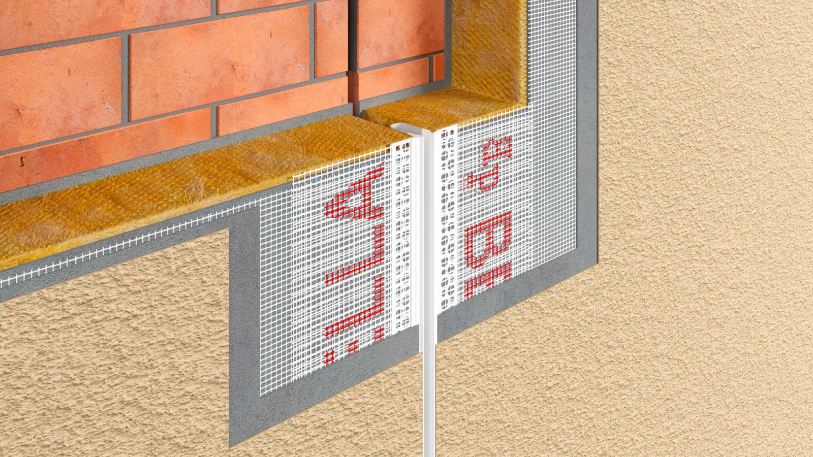

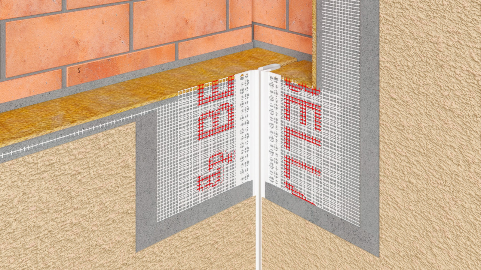

2. Dylatacje konstrukcyjne budynku
Dylatację należy wykonać również na dużych powierzchniach elewacji (gdy rozpiętość ściany przekracza 15 m) oraz w miejscach, gdzie występują dylatacje konstrukcyjne samego budynku (np. w domach szeregowych posadowionych na oddzielnych ławach fundamentowych). W takich przypadkach stosuje się:
  • BP15 E do dylatacji prostych, przebiegających w pionie lub poziomie.
  • BP16 do dylatacji narożnych.
Oba profile wyposażone są w elastyczną membranę, którą wprowadza się w głąb szczeliny dylatacyjnej.
BP15 E do dylatacji
BP15 E do dylatacji

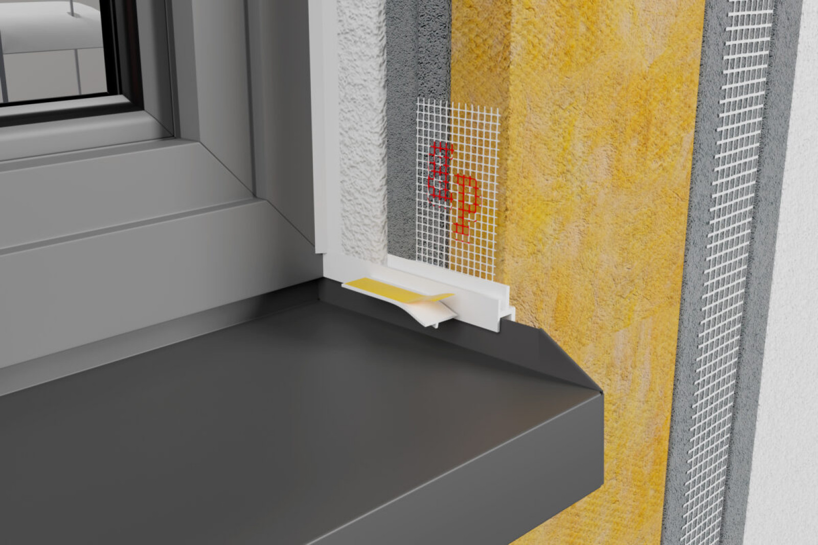

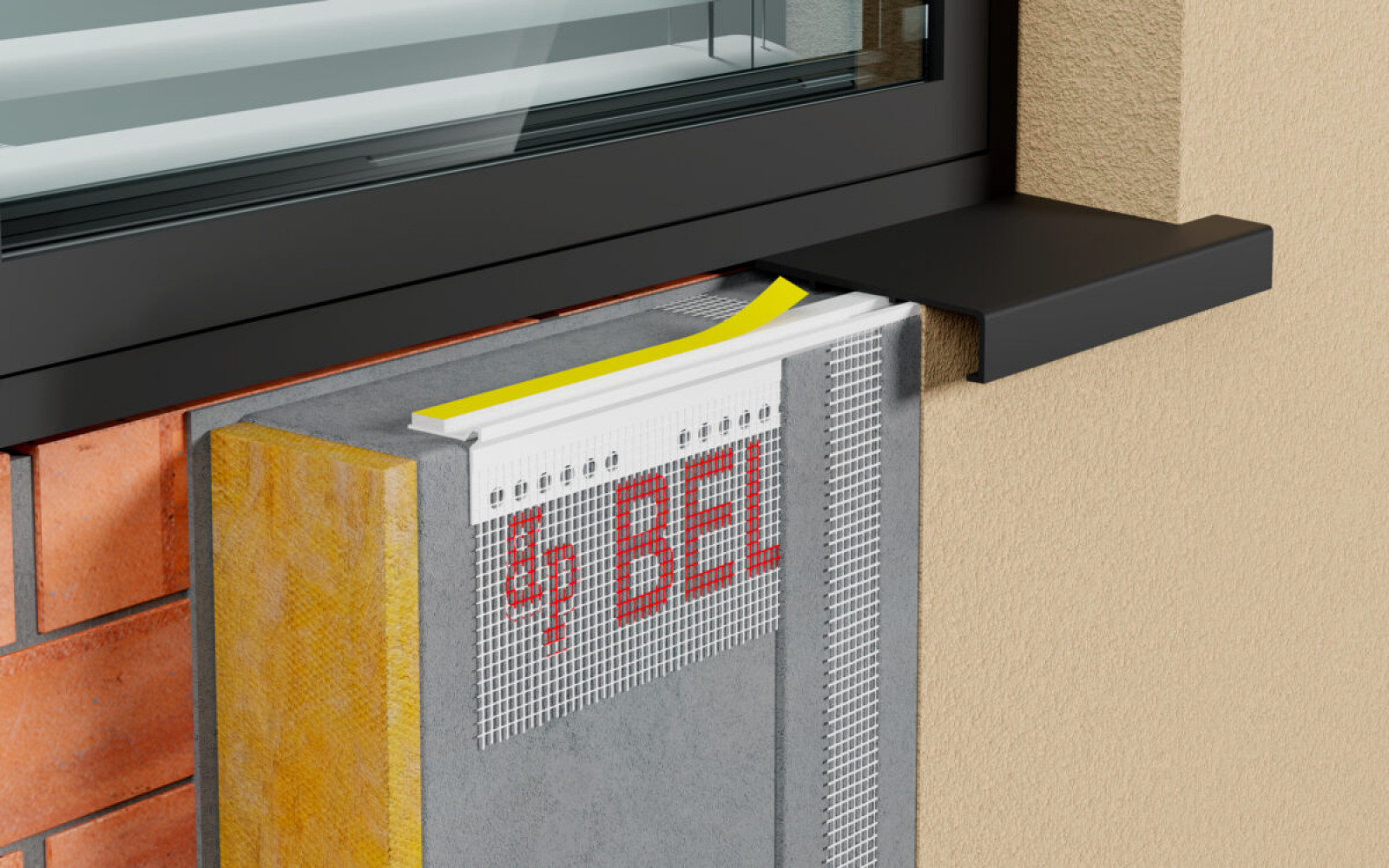

4. Obróbki blacharskie parapetów
Prawidłowe uszczelnienie i połączenie tynku z parapetem blaszanym wymaga zastosowania dedykowanych profili:
  • BP20 montowana pod parapetem.
  • BP20SC montowana na bocznych krawędziach parapetu, łącząca go z powierzchnią glifu (szpalety).

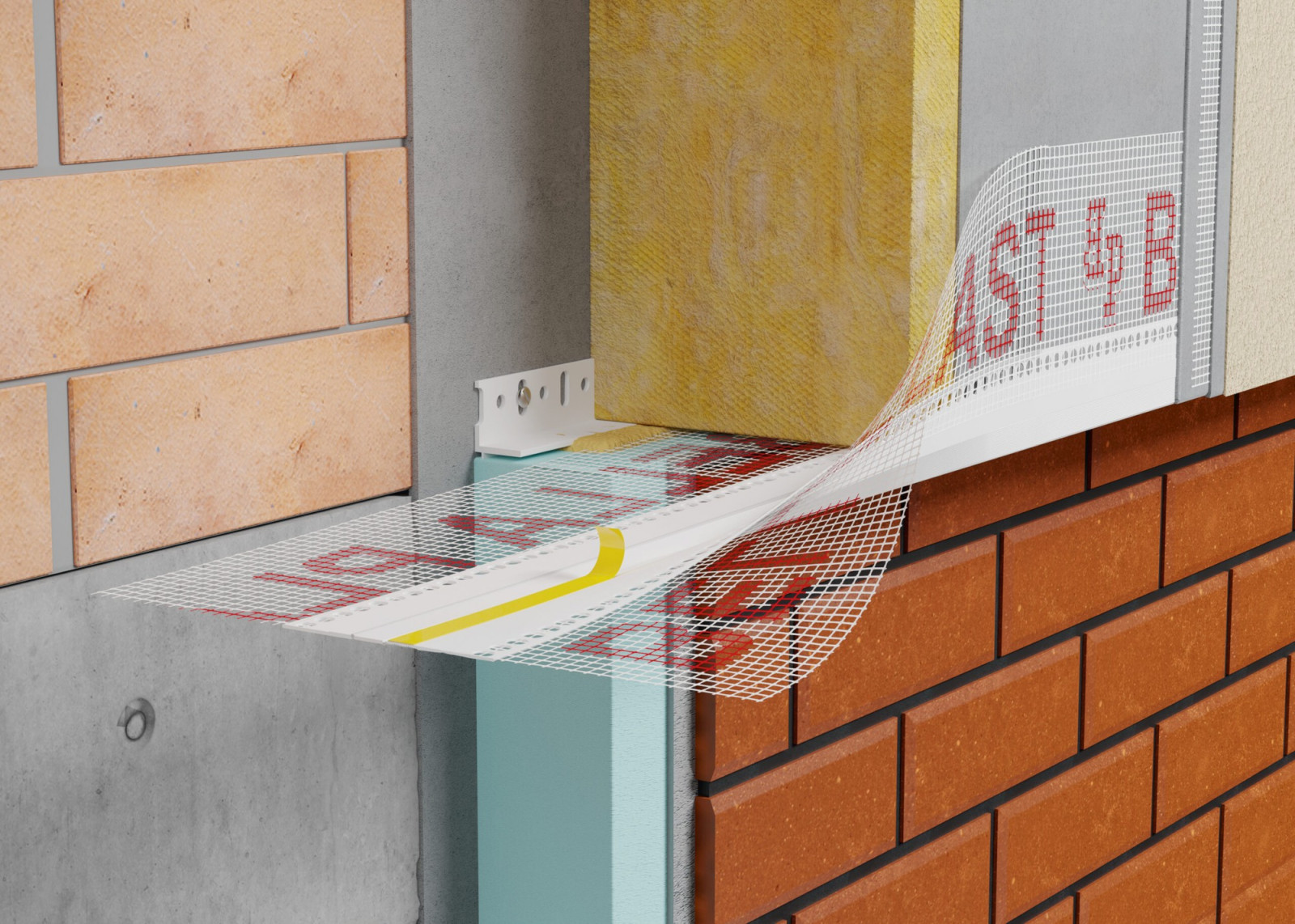

Standardowe listwy okapnikowe (seria BP14)
Najczęściej stosowane są listwy okapnikowe z siatką, które odprowadzają wodę opadową, uniemożliwiając jej spływanie po powierzchni elewacji. Produkty z serii BP14 (np. BP14 LUX N, BP14 LUX, BP14 ECO PLUS, BP14 PLUS N) skutecznie pełnią tę funkcję, a różnią się między sobą kształtem widocznej części okapowej. Dostępne są w standardowych odcinkach o długości 250 cm i 300 cm.
BP14 LUX COK – listwa PCV okapnikowa z siatką – cokołowa

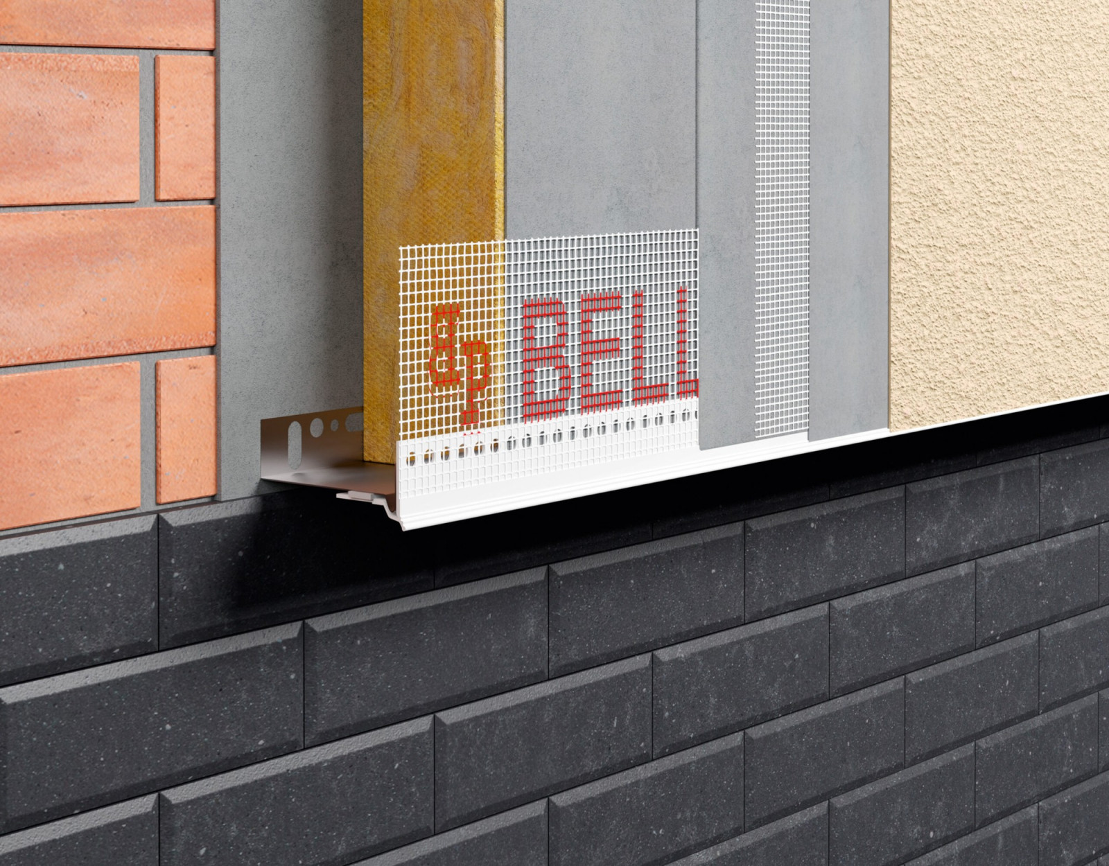

  • Listwy startowe z okapnikiem
BP14 RF – listwa PVC okapnikowa z siatką zwijana w rolce L25m
Polecanym rozwiązaniem są również regulowane listwy startowe PVC z okapnikiem (seria BP30S), przeznaczone do montażu płyt izolacyjnych o grubości do 22 cm. Do budownictwa pasywnego, gdzie grubość izolacji przekracza 25 cm, dedykowane są nowe listwy startowe (BP30S LUX COK, BP30S PLUS N COK i inne), które składają się z elementu nośnego BP27 oraz zewnętrznego modułu z okapnikiem.

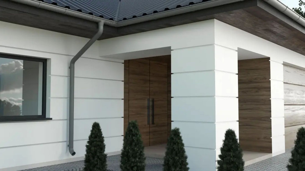

Design i estetyka elewacji
System ETICS to nie tylko technologia, ale również ogromne możliwości kształtowania estetyki budynku. Stosując odpowiednie profile, można nadać elewacji unikalny i nowoczesny wygląd, nie rezygnując przy tym z najwyższych parametrów termoizolacyjnych.

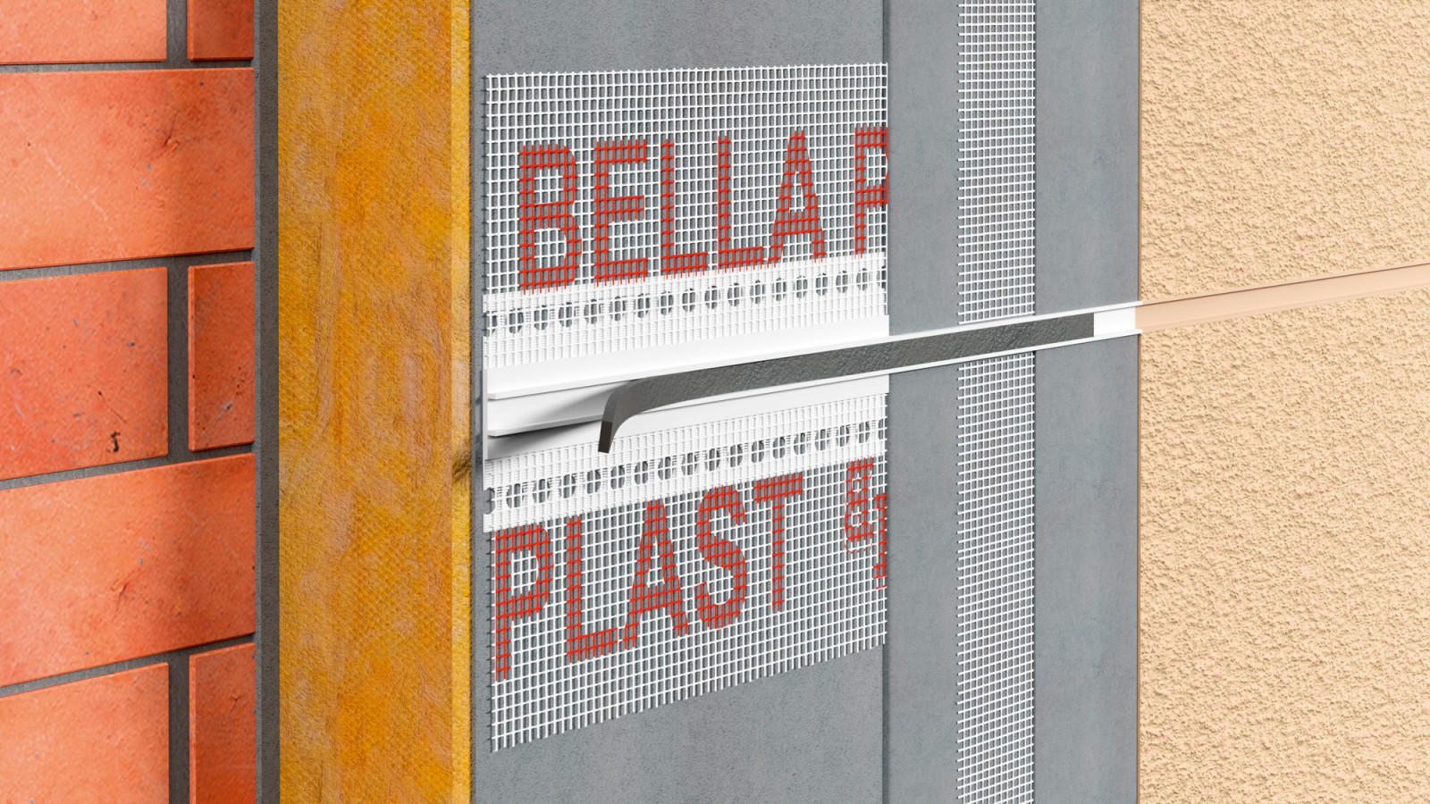

Boniowanie (tworzenie rowków)
Systemowe listwy PVC do boniowania pozwalają na wykonanie na elewacji ozdobnych rowków, zarówno poziomych, jak i pionowych. Umożliwia to tworzenie geometrycznych podziałów (kwadratów, prostokątów), które po pomalowaniu na różne kolory dodatkowo urozmaicają wygląd budynku. Dostępne są listwy o wnęce kwadratowej: 10x10 mm, 20x20 mm, 20x30 mm oraz 20x50 mm wraz z kompletem akcesoriów (łączniki, narożniki).
Efekt kamienia (delikatne fugi)
Listwy BP11 MINI MAX o wymiarach rowka 3x7 mm pozwalają uzyskać na elewacji efekt delikatnej fugi. W połączeniu z tynkami dekoracyjnymi doskonale imitują wygląd elewacji wykonanej z płyt kamiennych, takich jak piaskowiec czy granit.
BP11 MINI MAX – listwa do boniowania PVC MINI MAX z siatką
Nowoczesne bruzdy i rąbki
Profile BP19 pozwalają na stworzenie na powierzchni tynku wypukłej, ozdobnej bruzdy, która nawiązuje wyglądem do tradycyjnego rąbka stosowanego na pokryciach dachowych. Listwy można montować w pionie i poziomie, tworząc dowolne, nawet awangardowe kompozycje. Uzupełnieniem dla nich jest listwa BP11 HTS, tworząca w tynku wklęsły, trójkątny rowek. Łączenie obu profili - BP19 i BP11 HTS - otwiera praktycznie nieograniczone możliwości kreatywnego projektowania elewacji.
