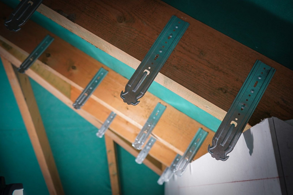

Etap pierwszy: Wyznaczenie przebiegu zabudowy i montaż wieszaków
Ten etap jest bardzo ważny ponieważ ewentualne błędy będą skutkowały brakiem możliwości regulowania wieszaków po natryśnięciu izolacji.
Wyznaczenie przebiegu zabudowy poddasza i montaż wieszaków
Istotne jest dokładne zamocowanie wieszaków do konstrukcji dachu z uwzględnieniem poziomowania powierzchni.

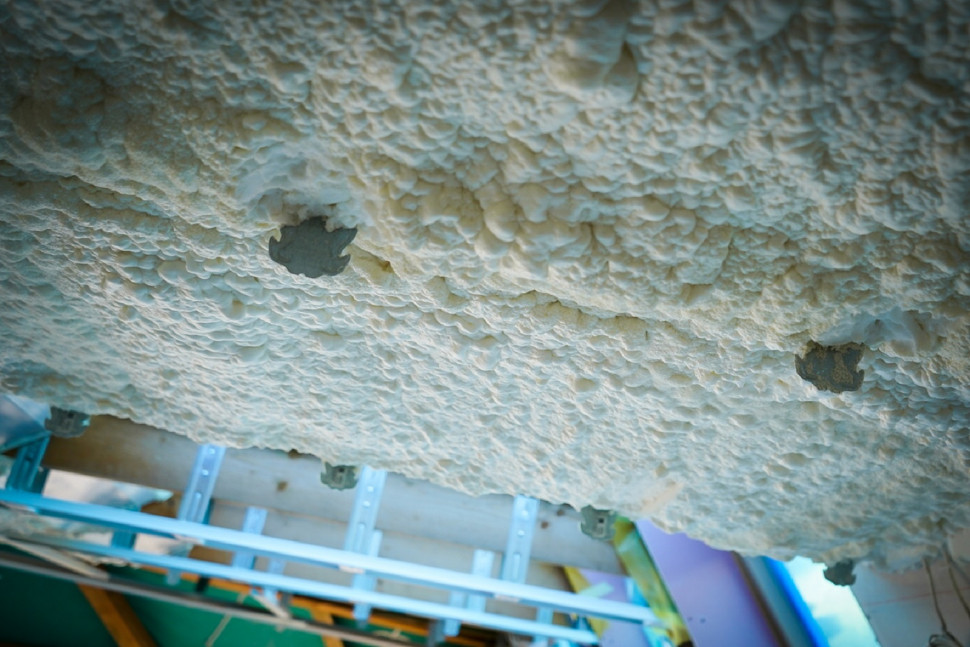

Etap drugi: Wykonanie termoizolacji
Natryśnięcie pianki Crossin Attic Soft przez Autoryzowanego Wykonawcę Izloacji Natryskowych Crossin.

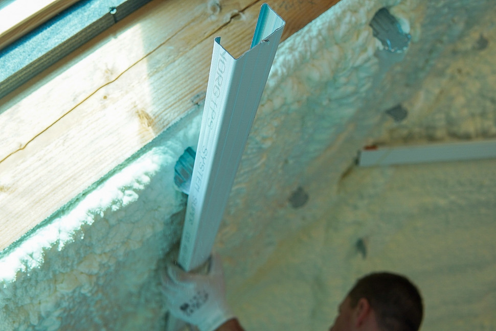

Etap trzeci: Montaż systemu DUO
W pierwszej kolejności montaż systemu Norgips DUO polega na zamontowaniu konstrukcji z profili CD60 Super do wcześniej przygotowanych wieszaków.
Montowanie konstrukcji z profili CD60 Super do wcześniej przygotowanych wieszaków
Do tak przygotowanej konstrukcji mocujemy płyty gipsowo-kartonowe Norgips. Następnie przystępujemy do prac wykończeniowych: szpachlowanie konstrukcyjne oraz finiszowe.

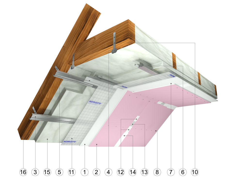

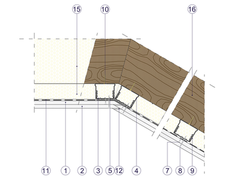

Elementy zabudowy poddasza w systemie Norgips DUO obrazują poniższe rysunki.
1. Płyty gipsowo-kartonowe Norgips S GKB typu A o grub. 12,5 mm
2. Płyty gipsowo-kartonowe Norgips S GKF typu DF o grub. 12,5 mm
3. Profile Norgips CD 60 w rozstawie osiowym max. co 40 cm
4. Wieszaki Norgips ES/ES Plus
5. Profil uniwersalny Norgips FLEX
6. Łączniki wzdłużne Norgips zamocowane za pomocą 4 blachowkrętów 3,5x9,5 mm z końcówką samowiercącą
7. Blachowkręty Norgips 3,5 x 25 mm w rozstawie max. co 40 cm
8. Blachowkręty Norgips 3,5 x 35 mm w rozstawie max. co 17 cm
9. Blachowkręty Norgips 3,5 x 9,5 mm z końcówką samowiercącą
10. Wkręty do drewna Norgips 3,5 x 35 mm
11. Folia paroizolacyjna
12. Gotowa masa szpachlowa Norgips Start & Finish lub gipsowa masa szpachlowa Norgips Start
13. Taśma zbrojąca Norgips
14. Gotowa masa szpachlowa Norgips Extra Finish, gotowa masa szpachlowa Norgips Start & Finish lub gipsowa masa szpachlowa Norgips Finish
15. Pianka PUR Crossin Attic Soft kalsa E
16. Konstrukcja dachu
