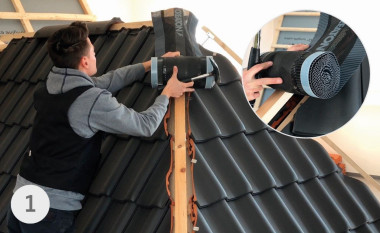

Rozwijanie taśmy podgąsiorowej
Krok 1. Czarny, środkowy pasek z logo CREATON powinien równo przykrywać łatę kalenicową. Zapewni to odpowiednie, symetryczne rozmieszczenie taśmy CREAROLL na łacie. Produkt w rolce o długości 5 m i w dwóch szerokościach 310 i 390 mm daje możliwość najlepszego dopasowania taśmy do formatu dachówki zastosowanej na połaci. CREAROLL jest idealnym rozwiązaniem dla dachówek wielkoformatowych o rozbudowanych zamkach górnych - modeli ceramicznych TITANIA i SIMPLA marki CREATON.

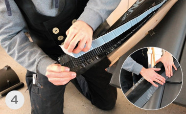

Przyklejanie taśmy podgąsiorowej dociskając ją do dachówek
Krok 4. Następnie, po zerwaniu taśmy zabezpieczającej, przyklejamy taśmę CREAROLL dociskając ją do dachówek. Plisowane aluminium pozwala na optymalne dopasowanie do kształtu dachówek. Dzięki szerokim paskom butylowym (25 mm) tworzy z dachówkami na połaci trwałe połączenie. Ze względu na silne właściwości klejące, szczególnie w wyższych temperaturach, należy unikać bezpośredniego dotykania kleju butylowego.

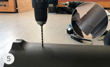

Nawiercenie otworu montażowego w gąsiorze początkowym
Krok 5. Solidne zamocowanie gąsiora początkowego na dachu wymaga nawiercenia w nim otworu montażowego. Po odpowiednim ustawieniu gąsiora na łacie kalenicowej należy go przytwierdzić wkrętem. Cztery kolory taśmy CREAROLL marki CREATON zgodne z kodami RAL - czarny (RAL 9004), szary (RAL 7015), brązowy (RAL 8017) i czerwony (RAL 8004) umożliwiają zachowanie spójności kolorystycznej z ceramicznymi lub cementowymi dachówkami, gąsiorami i dodatkami zastosowanymi na dachu.

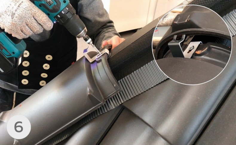

  W górnej części gąsiora początkowego, w dedykowanym na to miejscu, instalujemy metalową klamrę
Krok 6. W górnej części gąsiora początkowego, w dedykowanym na to miejscu, instalujemy metalową klamrę. Klamry wykorzystujemy do montażu kolejnych gąsiorów podstawowych dedykowanych dla danego modelu z oferty marki CREATON.
