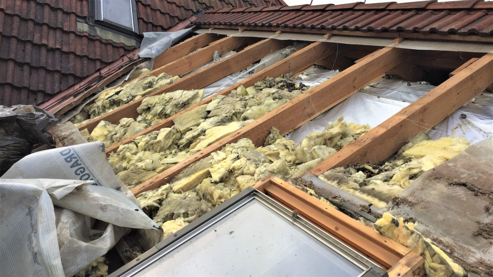

wełna na poddaszu zniszczona przez kuny
Kuna domowa to niewielki drapieżnik, który może wyrządzić duże szkody. Na zdjęciu zniszczone przez to zwierzę ocieplenie dachu z wełny mineralnej, fot. PCC PRODEX

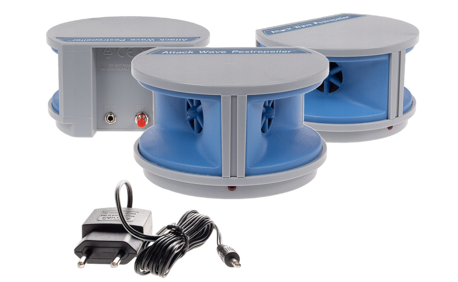

Odstraszanie kuny ultradźwiękiem
Niektórzy próbują odstraszać kunę ustawiając w pobliżu miejsca jej bytowania włączone radio (mówi one głosem, nie muzyką) albo stosując intensywne światło skierowane w tę stronę. Według specjalistów skuteczniejszy jest jednak zakup odstraszacza ultradźwiękowego na kuny, który emituje sygnały niesłyszalne dla człowieka, a nieprzyjemne dla kun. Najskuteczniejsze modele mają możliwość regulacji częstotliwości fal oraz funkcję zmiany modulacji, co zapobiega przyzwyczajeniu się zwierząt do dźwięku. Urządzenia emitują fale o różnym zasięgu, różna jest też długość okablowania, które należy dobrać w zależności od warunków panujących na poddaszu.
odstraszacz dźwiękowy na kuny
Jednym ze sposobów na pozbycie się kuny jest zastosowanie odstraszacza emitującego ultradźwięki, fot. insekt.com.pl

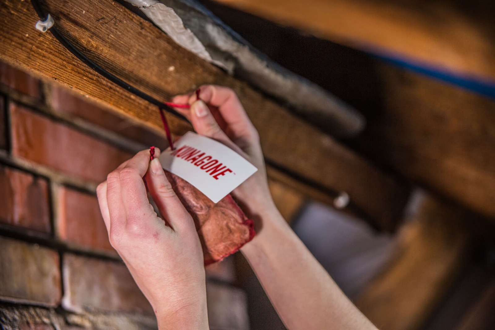

Innym rozwiązaniem jest rozłożenie na poddaszu naturalnych środków zapachowych, takich jak sierść psa, włosy czy preparaty oparte na olejkach eterycznych z mięty, cytrusów czy lawendy, które odstraszają kunę. Niektórzy stosują też na kuny szmatki nasączone naftą lub denaturatem albo kostki toaletowe, które wydzielają silny zapach, ale ich działanie jest krótkotrwałe, ponieważ kuny szybko się do nich przyzwyczajają.
woreczki zapachowe na pozbycie się kuny
Kuny boją się psów, dlatego aby je wystraszyć, na poddaszu można umieścić woreczek z psią sierścią, fot. KUNAGONE

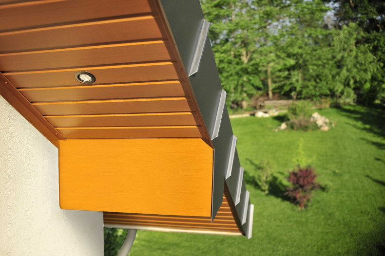

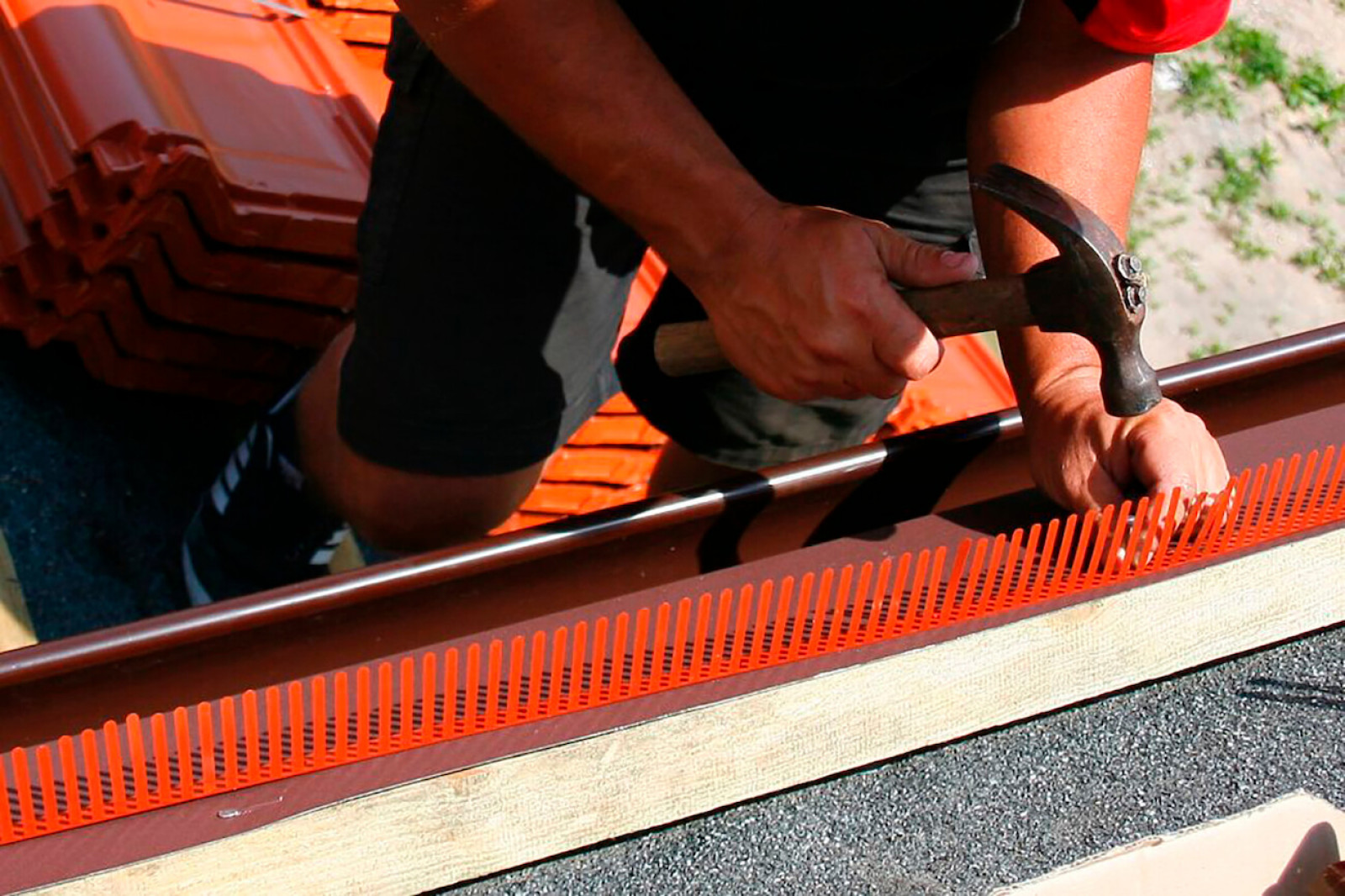

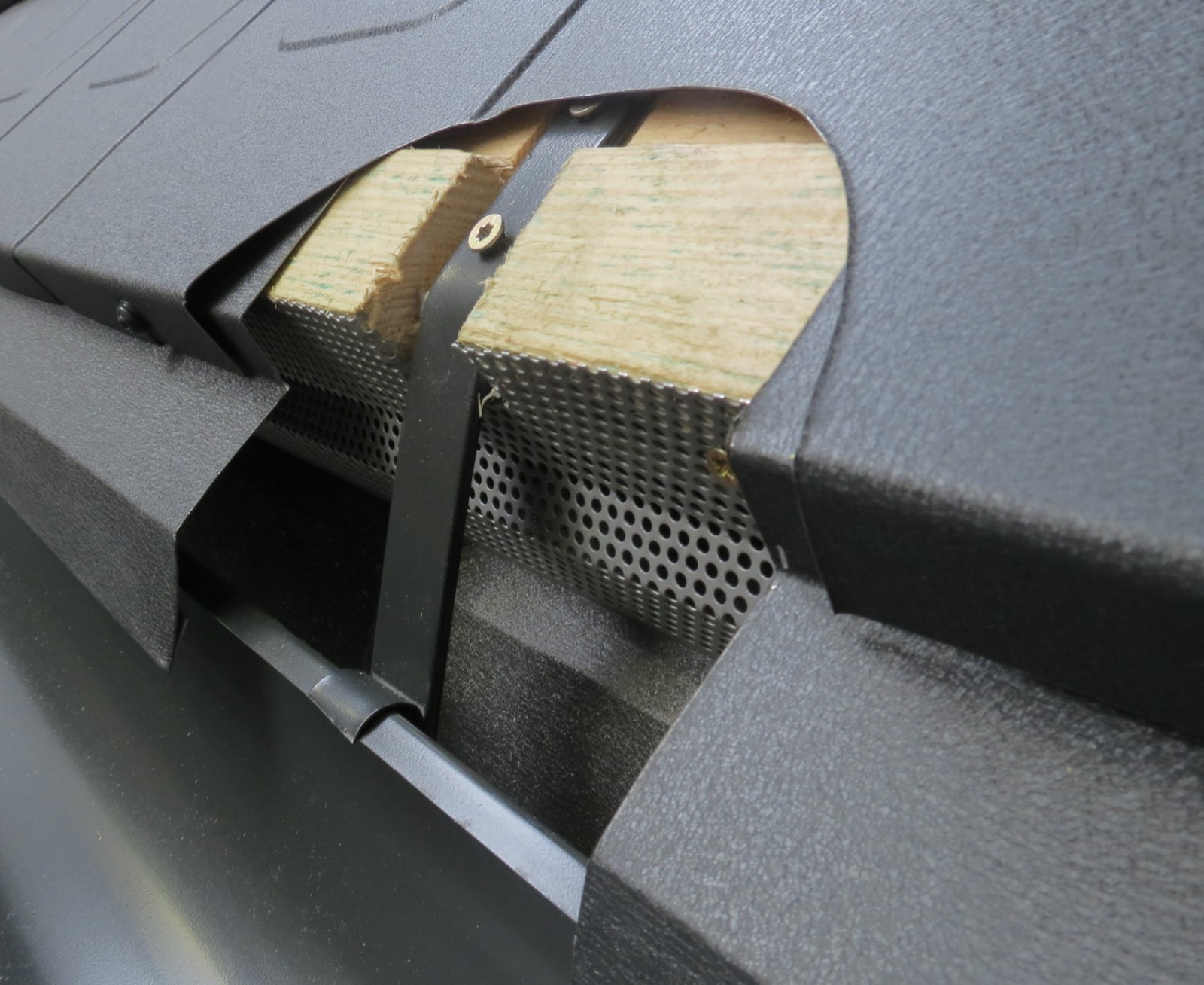

W pierwszej kolejności należy się przyjrzeć pokryciu dachowemu. Niepokój powinny budzić nawet drobne nieszczelności, źle dopasowane dachówki czy szczeliny przy okapie. Tym bardziej, że mogą być one również źródłem przecieków. Otwory wentylacyjne i inne wloty, a także przestrzenie wzdłuż krawędzi połaci należy zabezpieczyć metalowymi kratkami lub taśmami z perforowanej blachy. Elementy stalowe są znacznie odporniejsze niż plastikowe, które kuna może łatwo przegryźć lub wyłamać. Podczas montażu wpustów wentylacyjnych i wróblówek, które chronią przed wlatywaniem ptaków, warto zastosować dodatkowe wzmocnienie w postaci metalowej taśmy perforowanej. Osłoni ona szczeliny pod pokryciem, zarówno w okolicach okapu, jak i kalenicy.
kuna na dachu
Otwory wentylacyjne i strefa okapu powinny być osłonięte blachą z drobnymi oczkami, fot. BLACHY PRUSZYŃSKI
W dachówkach wentylacyjnych oraz kominkach należy stosować kratki o drobnych oczkach, uniemożliwiających przedostanie się nawet młodych kun. Nie mniej istotna jest podbitka dachowa. Pełni ona nie tylko funkcję estetyczną, lecz także stanowi jedną z pierwszych barier ochronnych przed kuną. Bez względu na to, czy zostanie wykonana z drewna, PVC czy metalu, musi być dokładnie dopasowana i szczelnie zamocowana. Otwory wentylacyjne w podbitce powinny mieć małą średnicę. Dobrym rozwiązaniem jest także zamontowanie metalowych kratek o drobnych oczkach zamiast standardowych otworów wentylacyjnych – zapewnią one przepływ powietrza, a jednocześnie nie pozwolą zwierzętom dostać się do środka. Ryzyko dostania się kuny w warstwy dachu będzie mniejsze, gdy zdecydujemy się na tzw. ocieplenie nakrokwiowe. Ułożona na sztywnym poszyciu izolacja, zabezpieczona warstwą papy, stworzy barierę, która będzie dla tego drapieżnika trudna do pokonania. Warto wiedzieć, że kuny te nie „przepadają” za styropianem i płytami PIR. Podczas prób drążenia w nich nor pojawia się charakterystyczny skrzypiący dźwięk, który działa na kunę odstraszająco.
