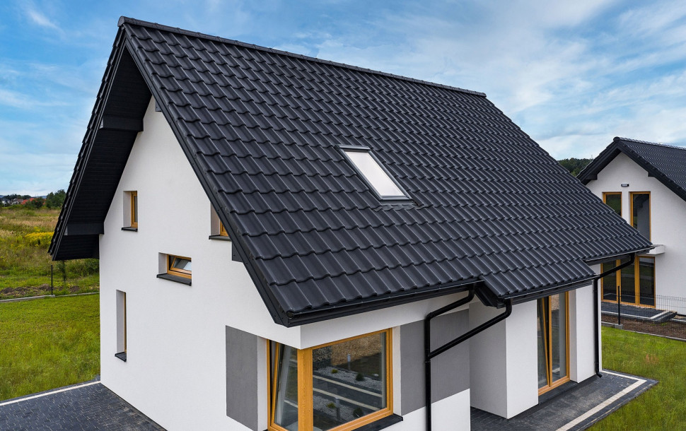

Ceramiczne karpiówki uchodzą za jedne z najcięższych pokryć dachowych w przeliczeniu na wagę 1 m2 połaci
Na korzyść posiadających większą wagę dachówek ceramicznych przemawia natomiast fakt, iż cięższe pokrycie oferuje skuteczniejszą izolację akustyczną i jest bardziej odporne na działanie wiatru. Ciężar takiego pokrycia sprawia, że jest to jedno z najodporniejszych wśród dostępnych na rynku rozwiązań. Taki dach jest w stanie stawić opór nawet bardzo silnemu wiatru. Dodatkowo wytrzymałość połaci ceramicznej lub cementowej zwiększają spinki i klamry.
Dla części inwestorów znaczenie będzie mieć wymagany minimalny kąt nachylenia połaci. W przypadku dachówek ceramicznych jest on zazwyczaj mniejszy. Przykładowo modele ceramiczne CREATON, takich jak: SIMPLA czy TITANIA mogą być stosowane w przypadku kąta nachylenia połaci wynoszącego już 10°. Wyjątkiem na rynku są popularne modele producenta FUTURA, SINFONIE czy barwiona w masie PREMION, które można instalować już od 7°.
Dachówki ceramiczne mogą być stosowane na dachach o kącie nachylenia połaci wynoszącym już 10°

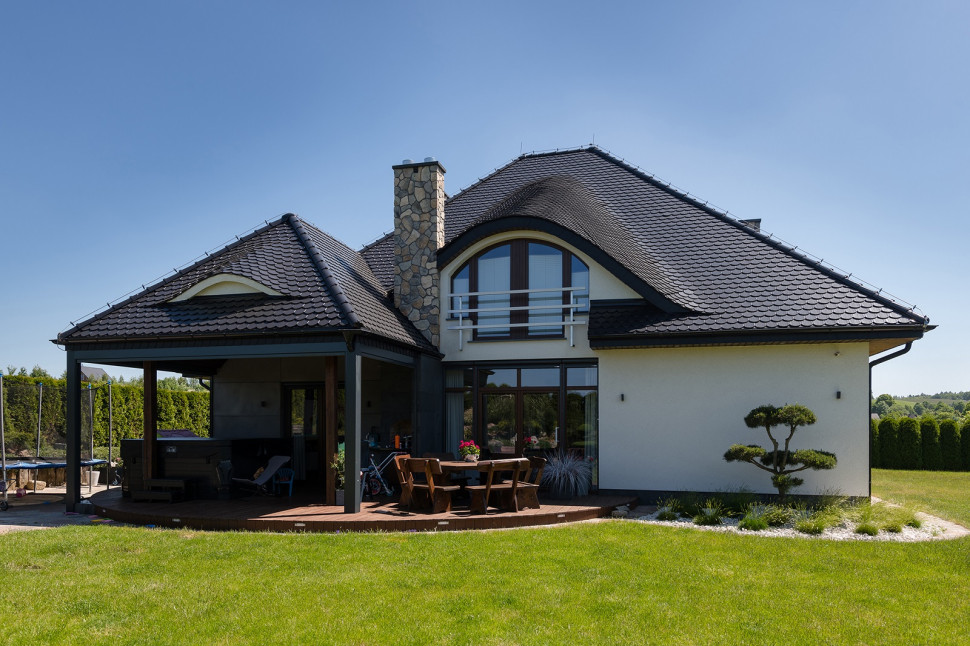

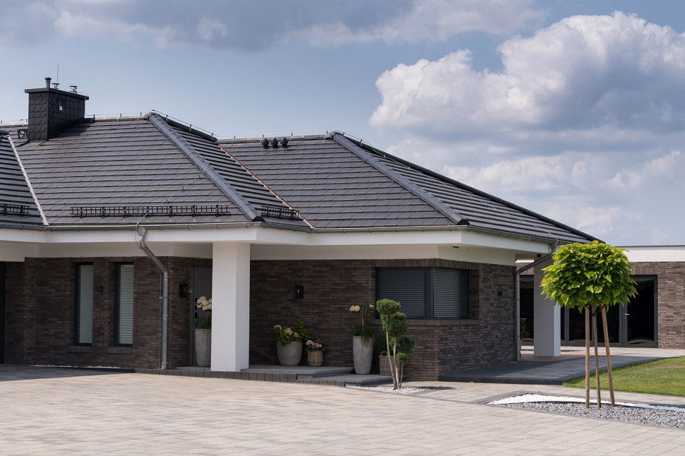

Kolor, rozmiar i kształt
Dachówka ceramiczna jest pokryciem o długich tradycjach. Na rynku znajdziemy więc modele nowoczesne, w ofercie CREATON między innymi płaską SIMPLA czy półpłaską KODA oraz inspirowane architekturą historyczną, na przykład holenderkę płaską TITANIA czy esówkę SINFONIE. Również w zakresie dostępnych odcieni oraz rozmiarów, dachówki ceramiczne oferują więcej możliwości. Na to rozwiązanie powinni się więc zdecydować inwestorzy, którym zależy na oryginalnym wyglądzie dachu. Przykładowo oferta dachówek ceramicznych marki CREATON obejmuje ponad 250 kombinacji modeli, kolorów i powierzchni.
W przypadku dachówek cementowych wybór jest nieco mniejszy. Nie będziemy mieć jednak trudności z zakupem dachówek w najpopularniejszych kształtach oraz barwach. Dostępne są nowoczesne dachówki płaskie, jak KAPSTADT czy profilowane - GÖTEBORG i HEIDELBERG w klasycznej czerwonej kolorystyce, modnej czerni lub odcieniach szarości. Decydując się na konkretny model i kolor, warto również zwrócić uwagę na pokrycia zastosowane na innych budynkach w najbliższym otoczeniu oraz ewentualne wytyczne zawarte w miejscowym planie zagospodarowania przestrzennego.
Dachówki ceramiczne dostępne są w bogatej gamie rozmiarów, obok dachówek powszechnie zwanych dzisiaj wielkoformatowymi, takimi jak popularną na rynku ceramiczną dachówką SIMPLA mającą 300 x 500 mm lub TITANIA i BALANCE przekraczającymi swoimi wymiarami ten imponujący format. Znajdziemy też wiele modeli posiadających mniejsze gabaryty - holenderki płaskie (HARMONIE), esówki (MELODIE), marsylki (RATIO) oraz płaskie (DOMINO). Najmniejszymi dachówkami pozostają niezmiennie ceramiczne karpiówki. Z kolei dachówki cementowe oferują rozmiar wynoszący ok. 334 x 420 mm, to wymiary dachówek marki CREATON - KAPSTADT, GÖTEBORG i HEIDELBERG.
Oferta dachówek ceramicznych marki CREATON obejmuje ponad 250 kombinacji modeli, kolorów i powierzchni

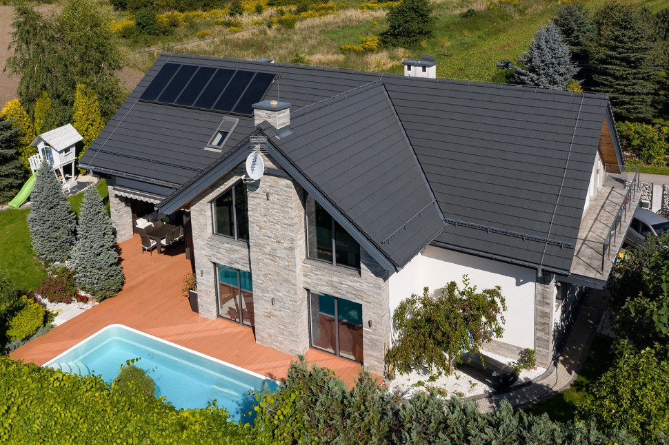

Proces wytworzenia dachówki cementowej jest prostszy, a tym samym tańszy niż dachówki ceramicznej. Gotowy produkt nadal posiada jednak bardzo dobre parametry. Dachówki cementowe są więc rozwiązaniem bardziej ekonomicznym, które przełoży się na mniejszy koszt całej inwestycji. Montaż obu rodzajów pokrycia przebiega niemal identycznie, więc nie ma wpływu na wycenę pracy dekarza.
Dom i basen ogrodowy, dach pokryty dachówką
