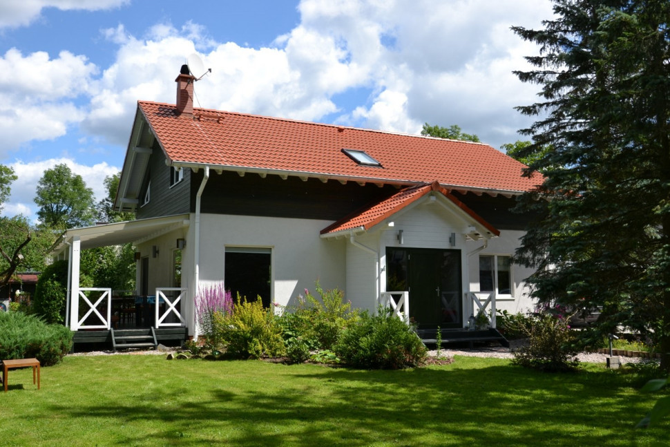

W krótkiej wschodniej połaci dachu o nachyleniu 30° znajduje się jedno obrotowe okno
W krótkiej wschodniej połaci dachu o nachyleniu 30° znajduje się jedno obrotowe okno.
Decyzja: dom budował pod klucz generalny wykonawca i kiedy przyszła kolej na okna w dachu, zaproponował mi kilka modeli do wyboru. Budynek ma prostą bryłę z dwuspadowym dachem i pasowały do niego nieskomplikowane przeszklenia. Chciałem tylko, żeby chroniły poddasze od gorąca i zimna, i żeby miały dobre ramy z drewna.
Oboje z żoną zawsze wolimy naturalne materiały i unikamy tworzyw sztucznych, więc ramy z PVC od razu wykluczyliśmy. Dobrany model ma na klejonym drewnie dwie warstwy lakieru o podwyższonej odporności i solidne okucia ryglujące okno w trzech miejscach. No a szyby - dobry współczynnik U.
Doczytałem się, że w tym modelu są również fabryczne wykończenia, pozwalające łączyć go w zestawy z oknami wysokoosiowymi. Nie skorzystaliśmy z tego, ale kto wie, może przyda się w przyszłości.

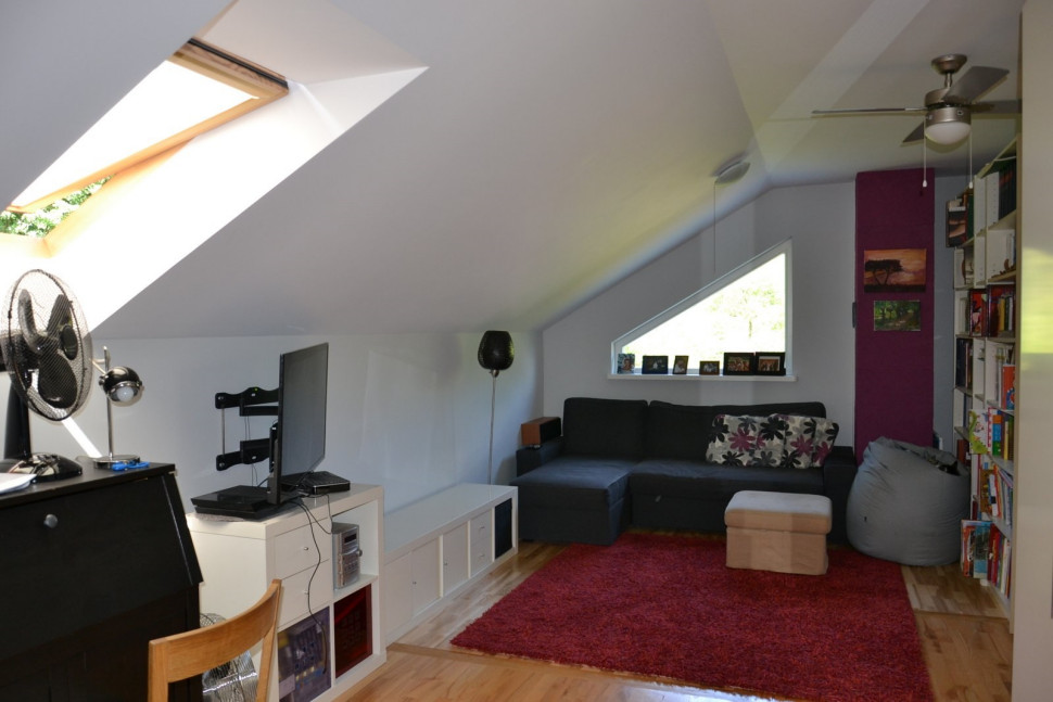

Pod oknem dachowym, w rodzinnym pokoju na poddaszu, urządzono stanowisko komputerowe
Pod oknem dachowym, w rodzinnym pokoju na poddaszu, urządzono stanowisko komputerowe.

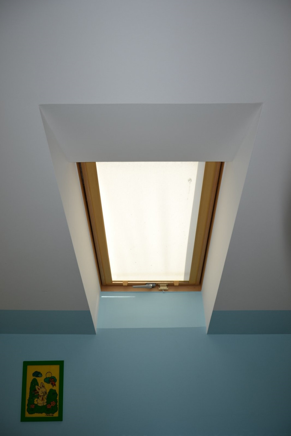

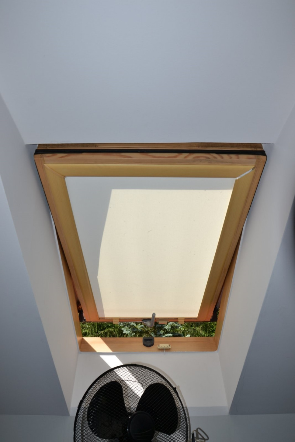

  • Minęło 10 lat, a okna w dachu wyglądają jak nowe. Drewno nie wymaga konserwacji, uszczelki nie sparciały, zawiasy się nie rozregulowały. Klamka na dolnej ramie okna lekko działa. Fajna jest możliwość ustawienia szczeliny do wietrzenia, bo okno jest wtedy w zasadzie zamknięte i bezpieczne dla dzieci. Bezpieczne dla nich jest też położenie samych okien, dolna krawędź jest na wys. 1,50 m. Do umycia podstawiam jednak krzesło. Co do szyb – mają dobrą izolację termiczną, ale mimo wszystko podczas upałów poddasze się nagrzewa, więc rozważam zamontowanie tu klimatyzatorów. Na upał nawet superszyby nie pomogą. W codziennym użytkowaniu poddasza pomogły natomiast półzaciemniające rolety wewnętrzne. Bez nich w pokoju telewizyjnym i w sypialni dziewczynek było niekiedy za jasno. Dzieci zbyt wcześnie się budziły i nie potrafiły zasnąć w ciągu dnia. Rolety dołożyłem już po pierwszym lecie. Zatrzymują nadmiar światła. Jeszcze ani razu nie musiałem zgarniać z szyb śniegu, wiatr zwiewa świeże płatki, albo po prostu zsuwają się z gładkiej powierzchni. Skrzydła nie przymarzają do ościeżnic.
  • Mam tylko jeden kłopot. W obróbce blacharskiej na zewnątrz okien są wgłębienia, w których osy zakładają gniazda. Kilkakrotnie musiałem je stamtąd usuwać dla bezpieczeństwa rodziny.
Okna z klamką w dolnej ramie po roku zaopatrzono w półzaciemniające rolety wewnętrzne.

Na zdjęciu otwierającym: Okna z osią obrotu w ½ skrzydła zamontowano na bezpiecznej dla dzieci wys. 1,5 m od podłogi.
