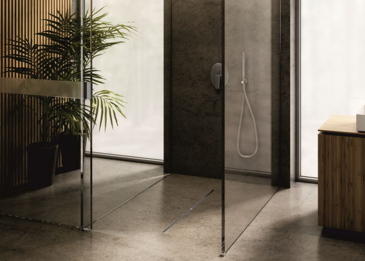

Producenci odwodnień liniowych stale oferują nowości w zakresie wzornictwa, ciekawe elementy wyposażenia oraz nowatorskie rozwiązania, zapewniające funkcjonalność takich systemów. Listwy w postaci rusztów mają na całej długości otwory, które mogą mieć bardzo różny kształt. Z kolei modele szczelinowe nie są perforowane, a woda odpływa szczeliną znajdująca się na ogół między krawędziami pokrywy i brzegiem korytka. Powierzchnia maskownicy (niezależnie od jej typu i rodzaju materiału) musi wykazywać właściwości antypoślizgowe.
Zwolennicy niestandardowych rozwiązań mogą kupić ruszt efektownie podświetlany diodami LED. Włączają się one wtedy, gdy korytko wypełni się wodą. Zastosowanie źródeł światła LED umożliwia płynną zmianę kolorów.
Ciekawym rozwiązaniem łazienkowego odpływu liniowego są wąskie listwy szczelinowe (fot. Schedpol)

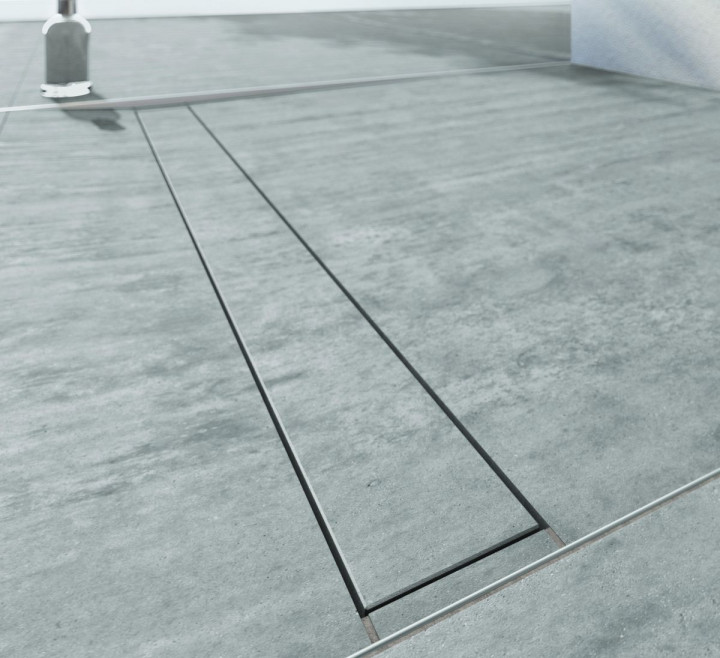

Ciekawym wariantem są modele stalowe, przeznaczone do wklejenia weń przyciętych na wymiar płytek podłogowych (gresowych, kamiennych) albo desek z drewna egzotycznego. Przy takim wykończeniu odwodnienie nie odróżnia się od posadzki.

Maskownica wypełniona odpowiednio przyciętą płytą kamienną (fot. Tece)

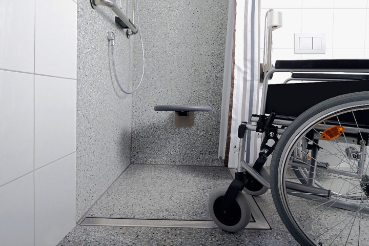

Bezprogowe natryski z odpływem liniowym mają zarówno walory estetyczne, jak i użytkowe. Wyeliminowanie brodzika i zlicowanie odwodnienia z posadzką łazienki zapewnia przede wszystkim komfortowe wchodzenie pod prysznic. To duża zaleta dla osób starszych, o mniejszej sprawności ruchowej oraz dzieci.
Rozwiązanie takie zwiększa zatem bezpieczeństwo domowników. Zabezpiecza też łazienkę, jak również pozostałe pomieszczenia, przed zalaniem w razie awarii pralki. Istotna jest też łatwość utrzymania takiej przestrzeni w czystości. Posadzkę z płytek prościej myć, niż brodzik z tradycyjną kabiną, gdzie w licznych zakamarkach może gromadzić się trudny do usunięcia brud i osad.
Prysznic bez brodzika jest przyjazny osobom o mniejszej sprawności ruchowej. Posadzka pozbawiona progów i innych barier architektonicznych zapewnia wygodę kąpieli. (fot. Tece)
