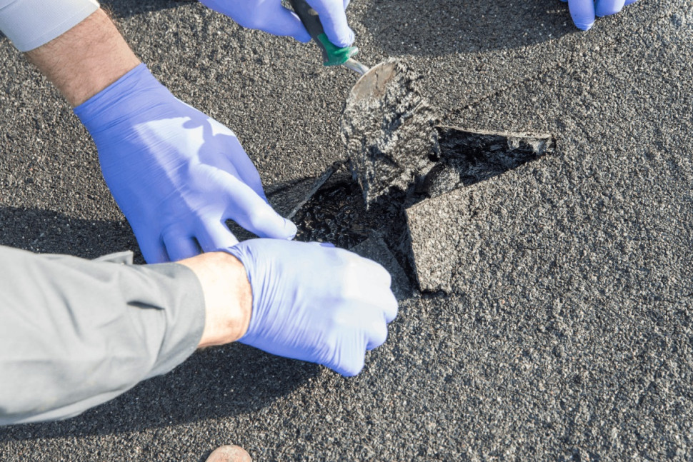

W przypadku uszkodzeń punktowych wymagające naprawy miejsce powinno zostać najpierw dokładnie oczyszczone, by nie pozostały na nim żadne substancje, które mogłyby zmniejszyć przyczepność nakładanego materiału naprawczego. Rekomendowanym do tego typu prac produktem jest wzmocniona włóknami bitumiczna masa dekarska weber.tec 911. Cechuje się ona wysoką odpornością na warunki atmosferyczne (zapewnia wodoszczelność od razu po aplikacji) oraz UV, a ponadto jest elastyczna, dzięki czemu nie kruszy się mimo upływu czasu. Występuje w postaci pasty, dzięki czemu czas naprawy znacznie się skraca.
  1. Uszkodzone miejsce lub pęcherz należy naciąć krzyżowo. Umożliwi to odgięcie papy i zapewni dostęp do podłoża, na które nanosi się produkt naprawczy.
  2. nacięte pokrycie dachu dociska się do podłoża, a nadmiar masy bitumicznej - który zostanie wyciśnięty na zewnątrz - rozprowadza szpachlą po powierzchni i wygładza.
  3. Na naprawiane miejsce można dodatkowo nałożyć posypkę papową lub piasek kwarcowy, co będzie stanowić dodatkowe zabezpieczenie.
Sposób naprawy punktowego uszkodzenia papy dachowej
Sposób naprawy punktowego uszkodzenia papy dachowej fot. Weber
