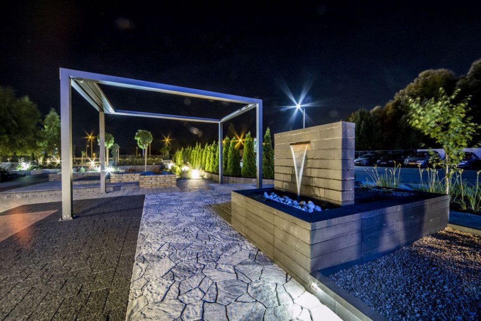

Sposobów na budowę fontanny w ogrodzie jest wiele. Można wykorzystać do jej budowy betonowe prefabrykaty, z pomocą których stworzymy jej obudowę i ścianę. Woda będzie spływać z umiejscowionej w niej wylewki do niecki fontanny. Pomocne będzie tu ogrodzenie Neo, lub murek Albero które wznosi się z betonowych pustaków. Są one utrzymane w modnych odcieniach szarości - kolorze grafitowym i stalowym, dzięki czemu doskonale prezentują się w praktycznie każdej aranżacji.
Murek Neo z fontanną w formie małej kaskady. fot.Polbruk

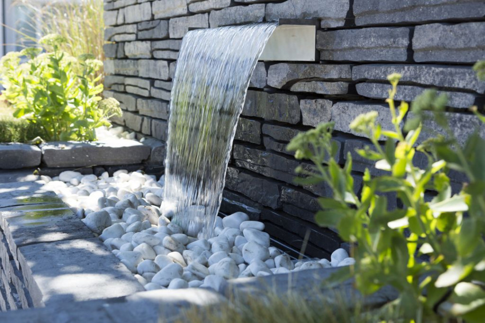

Murek Albero z fontanną w formie kaskady. fot. Polbruk
Elementy poziome należy następnie zalać betonem klasy C20/25. Po tej czynności wykonuje się izolację poziomą, która zapobiega podsiąkaniu kapilarnemu wilgoci i niszczeniu murka od strony gruntu. Ostatnim etapem budowy jest montaż murka, którego elementy łączymy na mokro z użyciem zaprawy. Jeśli woda z fontanny ma spływać po ścianie, jedną ze stron obudowy niecki przyszłej fontanny należy wznieść na nieco większą wysokość. Koniecznie trzeba jednak pamiętać o umiejscowieniu w niej wylewki.
Po zakończeniu prac związanych ze wznoszeniem obudowy fontanny należy zamontować jej mechanizm. W przestrzeni pomiędzy ścianami wykonanymi z murka umieszczamy zbiornik. W jego dnie trzeba zrobić otwór, do którego należy podłączyć rurkę wraz z pompką. Będzie ona pchała wodę ku górze w kierunku umieszczonej w najwyższej ściance wylewki. Dla lepszego efektu dekoracyjnego można pod nią umieścić wodoszczelną oprawę LED, która nocą doda czaru kaskadzie.

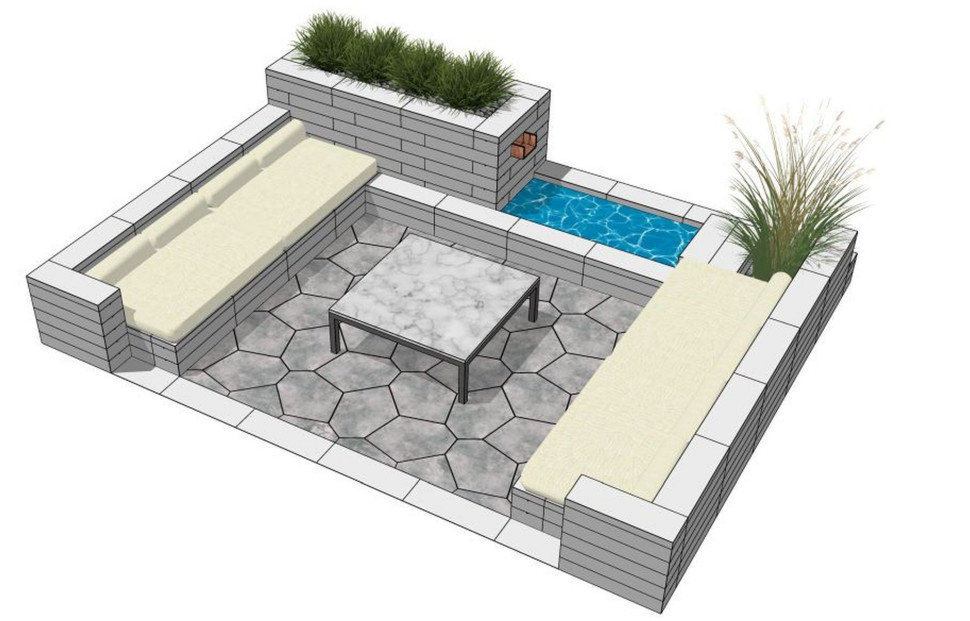

Szkic strefy wypoczynkowej w ogrodzie z fontanną. fot. Polbruk
