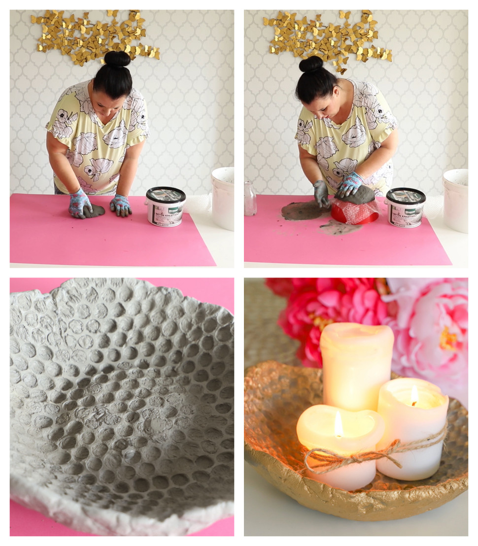

DIY - betonowa misa na świece
Potrzebujesz: 1 opakowanie betonu kreatywnego, formę (w naszym przypadku była to duża misa), wodę, wałek, wiaderko i mieszadło (np. drewniana łyżka), papier lub kostkę ścierną do szlifowania krawędzi, dekoracje (w naszym przypadku była to folia bąbelkowa i złoty spray)
Misa na świece wykonana z Betonu Kreatywnego Ultrament
Misa na świece - wykonana z Betonu Kreatywnego Ultrament
  1. Przygotuj masę zgodnie z instrukcją podaną na opakowaniu - wymieszaj proszek z wodą w przygotowanym wiaderku.
  2. Gdy konsystencja nabierze jednolity, plastyczny kształt, rozwałkuj ją na płasko.
  3. Uformuj kształt, jaki chcesz uzyskać - pamiętaj, że masa będzie plastyczna przez ok. godzinę od momentu połączenia z wodą. W trakcie pracy wystarczy ją ponownie wymieszać, aby uzyskać plastyczną konsystencję.
  4. Na odwróconą miskę nałóż folię bąbelkową, a na jej wierzch - uformowaną wcześniej masę betonową. Przyłóż bąbelki także na wierzch, dociśnij i pozostaw do wyschnięcia.
  5. Odczekaj dwie godziny do momentu, aż masa stwardnieje.
  6. Zdejmij folię bąbelkową oraz udekoruj misę wg własnego uznania (w razie potrzeby możesz wyszlifować krawędzie i nierówności). My do dekoracji wykorzystaliśmy złoty spray.
  7. Ciesz się własnoręcznie zrobioną misą, którą możesz wykorzystać albo jako podstawkę do świec lub też designerską tacę na stół. Pamiętaj, że stworzona masa jest odporna na słońce, wilgoć i mróz, więc możesz ją wykorzystać także na tarasie czy balkonie.
