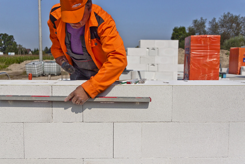

Aby gotowa ściana jednowarstwowa z betonu komórkowego w rzeczywistości osiągnęła omawiane parametry cieplne, musi zostać wzniesiona zgodnie z określonymi metodami zabudowy dla tego rodzaju przegród. Prace rozpoczynamy od ułożenia na wypoziomowanym fundamencie izolacji przeciwwilgociowej. Począwszy od narożników najwyżej położonego punktu fundamentu, pierwszą warstwę bloczków stawiamy na tradycyjnej zaprawie cementowo-wapiennej. Prawidłowość ich ułożenia kontrolujemy przy pomocy poziomicy oraz sznurka murarskiego, a ewentualne nierówności korygujemy gumowym młotkiem.
Podaj... bloczek
Z uwagi na dużą dokładność wymiarową (do 1 mm na wysokości) bloczków renomowanych firm, do murowania kolejnych warstw wykorzystuje się cienką spoinę o grubości 2-3 mm. Ponieważ w przeciwieństwie do zaprawy cementowo-wapiennej, posłuży nam ona do łączenia kolejnych bloczków, a nie do kontrolowania poziomu, do jej nakładania warto użyć odpowiedniej kielni, zapewniającej właściwą grubość nakładanej warstwy oraz optymalne zużycie zaprawy. Kolejne warstwy murujemy, zachowując przesunięcie spoin pionowych o co najmniej 10 cm w stosunku do warstwy poprzedniej. Po wymurowaniu każdej kolejnej warstwy, warto wyrównać wierzchnią płaszczyznę pacą oraz na bieżąco usuwać resztki pozostałe po szlifowaniu.
